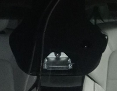

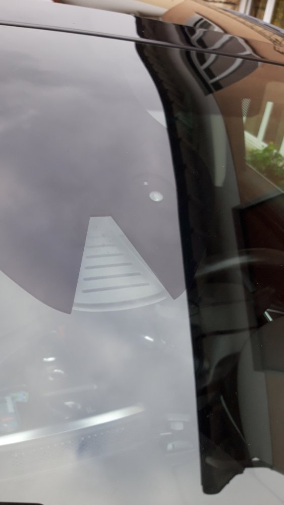

Un possesseur d'un espace 5 Initiale Paris de 2020 pourrait il faire une photo de l'implantation des capteurs sur le pare brise avant svp?
J'ai fait changer le parebrise dernièrement chez Renault et c'est bizarre mais on dirait qu'il manque une pièce pour masquer le support caméra. Je viens seulement de le voir.
Je ne me souviens pas d'avoir vu cela avec l'ancien parebrise.

Je viens de vérifier sur le mien datant de fin 2017. La forme est différente mais j'ai bien un cache de finition en escalier. Je pense qu'il te manque une piece ;(.
Cordialement.

Super merci bien.
J'y suis passé... et en effet ils avaient oublié de remettre le cache. Il était resté collé sur l'ancien pare-brise qui heureusement n'avait pas encore été détruit.
Ils m'ont dit que cette pièce n'était pas fournie avec un nouveau parebrise et qu'il fallait le récupérer sur l'ancien mais qu'ils ne le savaient pas...
C'est réparé.
