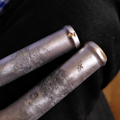

camion rouge, j'ai démonté les deux tuyau alu qui vont au radiateur, j'ai pas de traces de joints toriques...
Est-ce que ton tuyau ressemblait à ça?
Je peux mettre un torique là, mais il va mettre les bouts dès que je vais enfiler la durite non?
Merci pour votre aide en tout cas.

Bonsoir, tes photos montrent des tuyaux coté moteur qui tiennent avec des Serflex .
Les tuyaux qui rentrent dans le radiateur ont un joint toriques sur la première photo coté droit des tuyaux .

Normalement, il y a juste un joint torique sur les tuyaux et une plaque à revisser qui tient ces 2 tuyaux + les joints.

Autant pour moi, je ne me suis pas bien fait comprendre : je n'ai pas de fuite côté radiateur, j'ai une fuite côté moteur, là ou les tubes alu rejoignent les durites.
Côté radiateur j'avais pris les joints aux dimensions indiqués dans le tuto, ça n'a pas bronché depuis.
Je vais donc remonter tubes avec deux colliers neufs.
