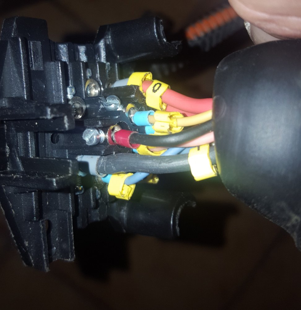

Voici des photoshttps://www.passion-espace-club.com/download/fi ... w&id=57031

Donc ton câblage correspond a la première photoCLEMAN a écrit : 15 mai 2022, 17:49 Voici des photoshttps://www.passion-espace-club.com/download/fi ... w&id=57031
Voici des photos de la prise 13 broches que j'avais recâblée a l'époque.

Sinon tu avais des soucis avec des fils qui faisaient aussi bien clignos que les stops?ou pas? par exemple car avec lampe et multimetre impossible de repérer les fonctions lors de la mise en route.??SAHRO a écrit : 15 mai 2022, 19:49Donc ton câblage correspond a la première photoCLEMAN a écrit : 15 mai 2022, 17:49 Voici des photoshttps://www.passion-espace-club.com/download/fi ... w&id=57031![]()

Merci beaucoup, donc il faut absolument que je recâble sur une prise 13 broches.
bon maintenant j'ai des soucis suite au lavage de moteur....
bonne soirée !
bonne soirée !

Pas obligé regarde sur le schémas au dessus, moi je préfère en 13 dés fois que j'en ai besoins.CLEMAN a écrit : 15 mai 2022, 23:51 Merci beaucoup, donc il faut absolument que je recâble sur une prise 13 broches.

J'ai branché de la sorte et j'ai eu des soucis..... à voir et réfléchir..

Faut bien sûr pas tenir compte des couleurs sur les tableaux dans l'image.

en cas je teste différemment avec un masse tirée sur le chassis directement....dernière solution je pense, avant le branchement direct sur les feux arrières!!!

C'est curieux car sur les 2.2 dci multiplexés donc, westfalia propose un faisceau avec un boîtier incorporé.
Par contre je ne sais plus si c'est du 7 ou du 13.

Le mien est un DCI année 2002, pas de prise au boitier de connexion sur l'aile avant gauche (éco Matra).CLEMAN a écrit : 16 mai 2022, 11:44 en cas je teste différemment avec un masse tirée sur le chassis directement....dernière solution je pense, avant le branchement direct sur les feux arrières!!!
La prise attelage caravane est connectée directement sur les feux droite et gauche, fils soudés aux connecteurs de feux. La masse est fixé au chassis.
15 ans d'utilisation jamais de souci sur les feux ou la prise (avec feux full leds, idem pour feux de remorque).
Les feux arrières ne sont pas multiplexés, seule la partie hayon feux de brouillard, essuie glace arrière etc.
