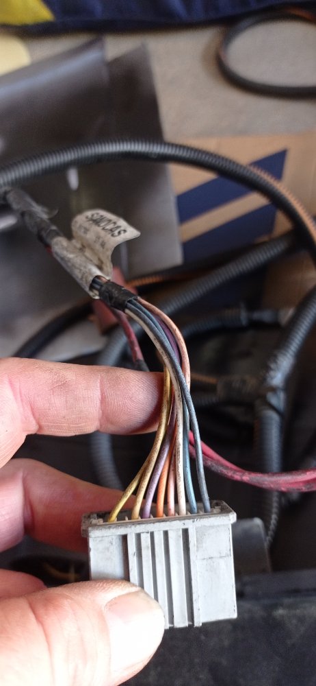

J'ai acheté un attelage avec un faisceau d'origine Renault Matra pour mon espace 3.
Il semblerait ,au vu de la couleurs des fils, que le faisceau qui se branche dans la boite à fusibles ,soit fait pour une prise 13 Broches mais la mienne n'en a que 7,
Est ce que cela peut fonctionner ou bien faut il brancher sur une prise 13 broches puis utiliser un adaptateur qui transforme la 13 en 7?
merci beaucoup pour vos réponses

Mon souci est le suivant :
Je me retrouve avec 8 fils :
-2 bleus
-1 rose
-1 blanc
-1 jaune
-1 vert
-1 noir
-1 orange
Ensuite j' ai trois fils de section plus grosse 2 rouges et 1 noir.
Il semblerait que j'ai le même souci que tonton 44 et j'ai vu un schéma dans une réponse mais je n'arrive pas à interpréter les codes couleurs qui semblent être propre à Renault et Matra.
J'ai déjà par le passé monté des faisceaux en me repiquant sur les feux arrieres sur d'autres véhicules ,avec prise 7 broches, mais je trouve dommage de ne pas utiliser ce qui a été prévu d'origine. Je sais certains diront que je me fait ch... pour rien mais bon ..
merci de votre intérêt et de vos conseils

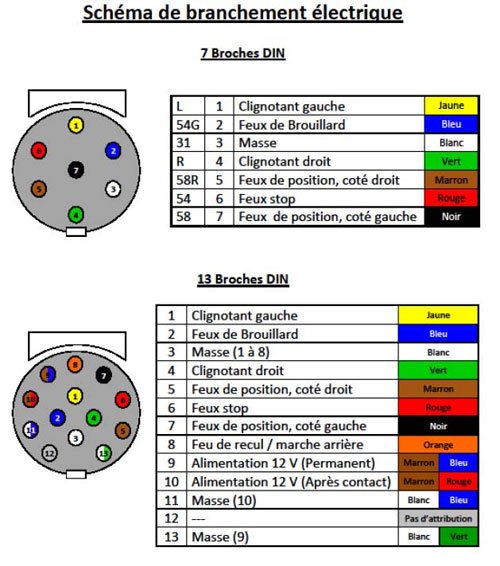

Merci les gars, je pense que je vais acheter une prise femelle 13 broches où je vais essayer de raccorder les fils et sur laquelle je vais brancher en premier une prise "adaptateur" 13 broches/7 broches pour pouvoir brancher ma prise "male" 7 broches de ma remorque.
il me semblait que c'était un branchement Renault -Matra exotique , puisque je me retrouve avec deux fils bleus venant du faisceau sonocas d'origine??????
Il y aurait il une ame charitable qui pourrait regarder sur son vaisseau ?
Petite précision ces schémas c'est bien vu de dos des prises ou de face pour le montage?

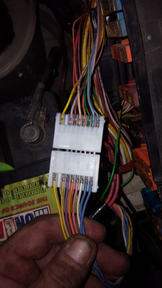

Sur deux faisceaux Matra différents j'ai eu deux jeux de couleurs différentes.
Sur le tien côté branchement boite a fusibles tu a ça ? (fiche démontée) ou ça ?

merci sahro,
j'ai la seconde avec de gauche a droite les fils de couleurs
-bleu
-bleu
-blanc
-rose
-orange
-violet
-jaune
-jaune
Bizarre bizarre!!!???

Donc ton câblage correspond a la première photoCLEMAN a écrit : ↑15 mai 2022, 17:49 Voici des photoshttps://www.passion-espace-club.com/download/fi ... w&id=57031
Voici des photos de la prise 13 broches que j'avais recâblée a l'époque.

Sinon tu avais des soucis avec des fils qui faisaient aussi bien clignos que les stops?ou pas? par exemple car avec lampe et multimetre impossible de repérer les fonctions lors de la mise en route.??SAHRO a écrit : ↑15 mai 2022, 19:49Donc ton câblage correspond a la première photoCLEMAN a écrit : ↑15 mai 2022, 17:49 Voici des photoshttps://www.passion-espace-club.com/download/fi ... w&id=57031
- Messages : 2035
- Localisation : Toulon
Re: Réparation branchement prise attelage Espace 3
C'était ya bien longtemps mais il me semble bien, je me rappelle plus si c'était avant ou après les photos
Je n'ai plus ce véhicule.
Sa voudrait dire que tu utilise le + d'un des circuits comme masse.

Normalement
1-Bleu feu de position droite sur 13 broches n°5
2-Bleu feu de position gauche sur 13 broches n°7
3-Blanc clignotant gauche sur 13 broches n°1
4-Rose clignotant droit sur 13 broches n°4
5- Orange feu stop sur 13 broches n°6
6-Violet marche arrière sur 13 broches n°8
7-Beige antibrouillard sur 13 broches n°2
8-Rieng
9-Jaune + après contact sur 13 broches n°10
8-Rieng

Pas obligé regarde sur le schémas au dessus, moi je préfère en 13 dés fois que j'en ai besoins.

Faut bien sûr pas tenir compte des couleurs sur les tableaux dans l'image.
