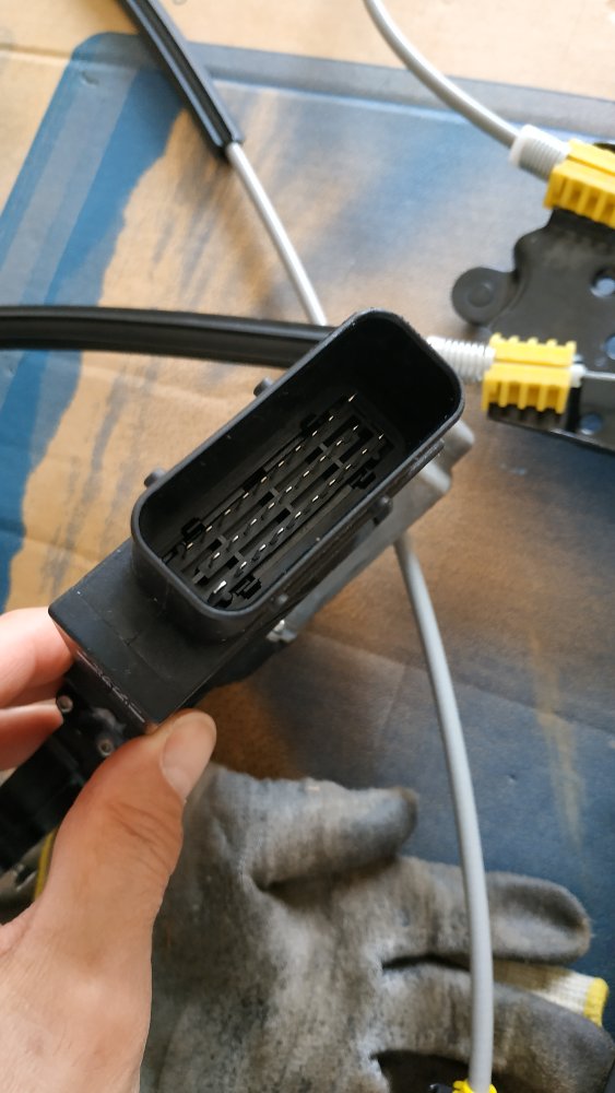

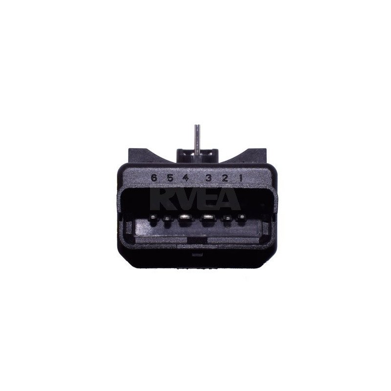

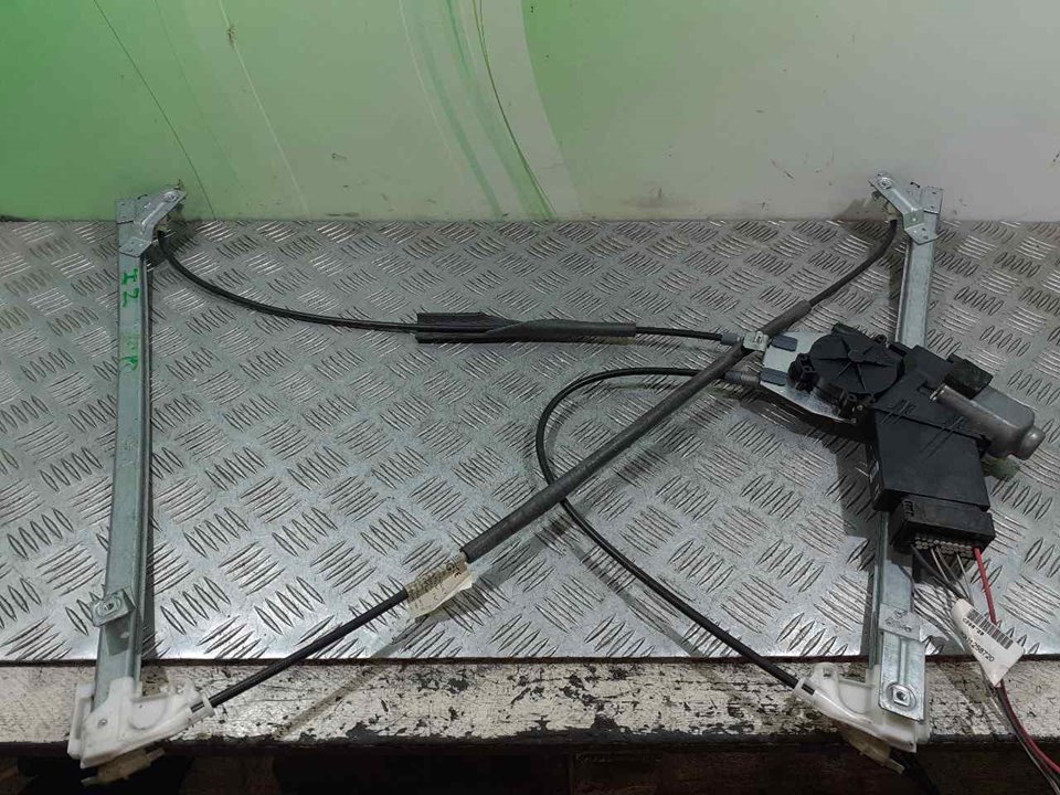

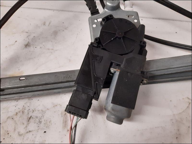

j'ai des soucis avec mes moteurs de leve vitre.
Mais je ne trouve pas la bonne pièce.
Le soucis vient du connecteur du module Temic qui a évolué.
Voici le connecteur que j'ai sur mon véhicule : Et celui que l'on trouve en vente. Avez vous déjà eu le problème ?
Comment passer de l'ancien ou nouveau ?
Merci pour vos retours.

Re: Connecteur Temic leve vitre
Bonjour, ce que vous appelez temic c'est le module situé sur le moteur de lève-vitre ? Si c'est le cas c'est la deuxième photo .

- Messages : 8766
il faut identifier les fils, tu as le même nombre sur les 2 (5 fils si je vois bien), il suffit d'adapter la connectique.

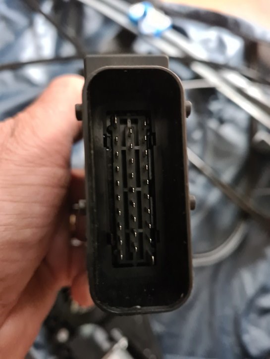

Je comprend pas, Le connecteur que vous présentez comporte 30 fiches . Vous avez une photo du boitier sur lequel il vient se brancher ? Ainsi que son environnement ?
Renault 12 break feraillé !!
- Messages : 8766
c'est bien ce qu'on voit sur la photo 1 des leves vitres, un gros connecteurs avec 5 fils branchées...gwen a écrit : 04 juil. 2022, 21:07 Je comprend pas, Le connecteur que vous présentez comporte 30 fiches . Vous avez une photo du boitier sur lequel il vient se brancher ? Ainsi que son environnement ?
Renault a du se rendre de la connerie et de la perte financière du truc, et simplifier par la suite.

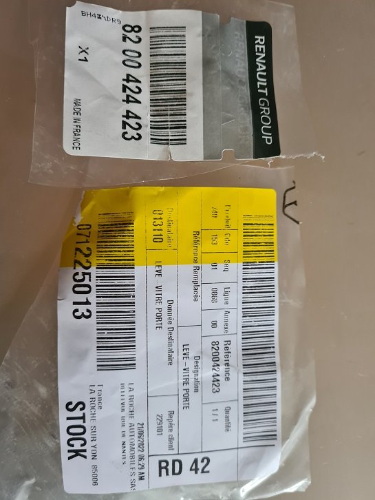

- Messages : 50
- Enregistré le : 06 juil. 2019, 19:54
- Année : 2005
bonjour à tous
j'ai eu le même soucis la semaine dernière
vitre descendu et impossible quelle remonte
j'ai démonter la garniture pour voir l'état des dégâts
quelle que pièces plastique cassé et le câble dans un sale état
du coup je commande sur oscaro et a la réception du lève vitre je m'aperçois que
c 'est pas la bonne broche
je retourne le coli
impossible de trouver la bonne broche
je fais appel a un ami qui travail chez Renault et me donne la réf. 8200424423
après pas mal de recherche j'ai fini par l' acheter chez Renault
bonne journée
je retourne le coli
bonne journée
- Messages : 50
- Année : 2005

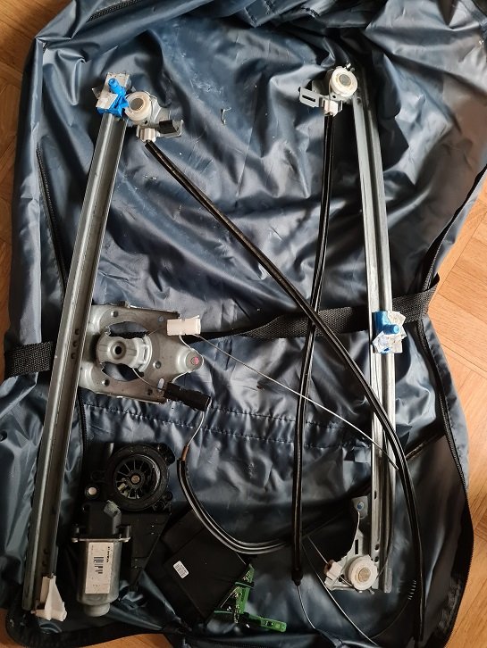

bonjour a tous
je joint quelque photos avec les étiquettes Renault
et mon lève litre en piteuse état
cette prise ressemble à celle des montant de la voiture... il y a ça juste pour les lève vitres sur le moteur???? incroyable!
- Messages : 2426
je serais curieux de savoir combien il y a de fiches connectées sur cette prise

- Messages : 50
- Année : 2005
de mémoire il m'a couté 330 €
j'ai éplucher pas mal de site et le seul problème c'étais le nombre de broche
bonne soirée
bonne soirée

le cable dans un sale état
et d'après l'étiquette tout le mécanisme étais d'origine de la voiture
il a fais son temps
mais j'aurai aimé me passé de cette facture
bon journée
- Messages : 48
- Enregistré le : 26 juil. 2022, 11:01
saluttotof a écrit : 27 août 2022, 12:10 bonjour à tous
pourquoi j'ai tout changer
car tout le mécanisme étais cassé
les petites patte plastique HS
il a fais son temps
bon journée
donc ton temic était encore bon ?
tu l'as toujours ?
tu le vendrais ?

On tente une identification des broches ?
Quelle est la version de câblage de la voiture, NT...?

justement, il ne fallait pas.totof a écrit : 27 août 2022, 12:10 bonjour à tous
il a fais son temps
bon journée
il suffisait de garder moteur avec temic et de ne changer que la partie mecanisme. qui se trouve ultra facilement pour 60€ environ
