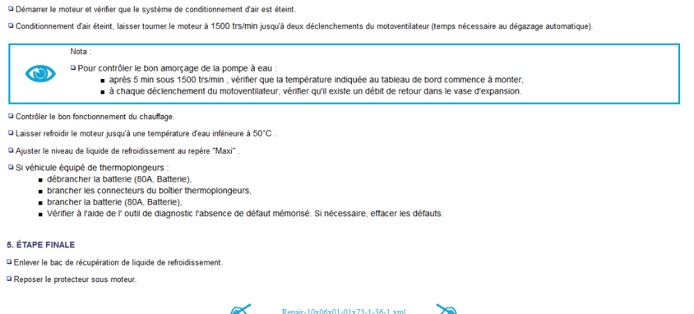

Re: changement liquide refroidissement espace 4
ça peut se faire sans la pompe à vide, il y a une procédure sur dialogys, j'ai dû le faire quand une durite à cassé sur le mien

le gros problème c'est la purge sur le thermostat, inaccessible; une vraie galère.
sinon il est possible de faire par mélange ; vider et remplir le vase d'expansion plusieurs fois. ça coûte en liquide de refroidissement mais moins de risque de faire une mauvaise purge.

là je confirme, la vis est vraiment inaccessible, j'ai vraiment galéré à y accéder
