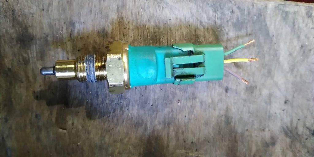

bon ben mauvaise nouvelle
j'ai reçu le contacteur de boite, c'est le bon
je l'ai monté et le problème persiste
c'est donc un soucis de faisceau ... voire pire encore !

Re: espace IV initiale 2.0T meca 2004
l'essai est un échec
j'ai shunté (toutes combinaisons possibles) : aucune réaction pour être sur du comportement de l'inter, j'ai coupé la prise du faisceau (j'avais aussi un doute sur les fils, bien tendus a mort)
ben non : les fils > la cosse ça passe bien
alors voici comment fonctionne l'inter : ça shunte entre marron et jaune. le vert n'a aucune connexion.
bref, dégouté et dépité, j'ai remonté l'ancien contacteur (qui en fait fonctionnait parfaitement), que j'ai soudé + coulé et isolé avec un grand bout de câble à 3 conducteurs

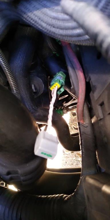

fait pareil au faisceau
maintenant les 2 câbles se rejoignent dans un endroit ACCESSIBLE
j'ai pu tester un montant une ampoule 12 v : le contacteur fonctionne parfaitement.
j'ai re-cablé les fils ensemble, en espérant ... je ne sais quoi
mais c’est bel et bien un échec : le soucis est ailleurs
