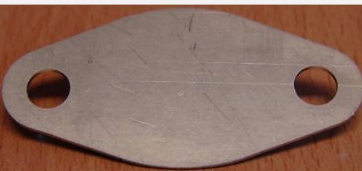

Question, es tu sûr que ta vanne EGR reste bien fermée. Si elle n'est pas étanche et que les gaz échappement passent il va y avoir une incohérence entre le débitmètre et les gaz recyclés. Tu vas avoir un appauvrissement de ta combustion et donc une perte de puissance. Le débitmètre ne va pas donner la bonne valeur au calculateur d'air entrant puisque des gaz passent de l'autre côté que le calculateur ne contrôle pas puisque la vanne est débranchée. Le calculateur ne sait pas ce qui entre par la vanne.
Si la vanne EGR est débranchée il faut absolument obstruer le conduit avant la vanne avec le type de plaque ci-dessous.

Pour résumer, ça veut dire qu'il faudrait que je ne remette pas du tout la vanne EGR et que je visse cette plaque à la place?
En quoi doit elle être faite comme matière ? Et quelle épaisseur?
WAWAN
Messages : 9004
Re: Perte de puissance.
plaque en alu, 2 ou 3mm dépaisseur, dispo sur ebay par exemple ou à faire soi même si on bricole.
cela se met entre la vanne et un de ses raccords.

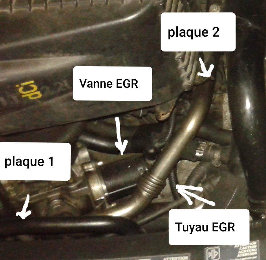

Non tu n'enlèves pas la vanne, elle reste à sa place et branchée. Après tu achètes 2 plaques que tu mettras à chaque extrémité du tuyau (vu sur ta photo) qui relie le support vanne EGR (ex boitier étouffoir) à la culasse. Attention côté culasse je crois qu'il y a une collerette à l'intérieur. Celle-ci n'est pas obligatoire, je l'ai mise pour eviter que le tube chauffe pour rien (inertie thermique).
Photo de mon moteur, tu vois la vannes reste branchée.
Message non lu par WAWAN »
Salut Yves,
Merci pour la clarté de cette explication.
Ce qui me surprend , c'est qu'il faut rebrancher la vanne après obturation?
Je pensais qu'il na fallait surtout plus qu'elle se mette à fonctionner? Et elle risque de me renvoyer un défaut électronique si je la rebranche?

Pourquoi mettre deux plaques, ne suffit il pas de le boucher avec une seule plaque? je n'en ai mis qu'une et cela fonctionne depuis........ des lustres

+1... une seul plaque suffit largement....

Message non lu par yves78 »
WAWAN a écrit : 07 août 2022, 09:56 Salut Yves,
Oui le défaut est en mémoire mais il ne reste pas affiché au TdB. C'est seulement une question de défaut angulaire. Il y a eu une modification de configuration et normalement ton voyant ne reste pas allumé.
Sur le mien si je débranche, j'ai une baisse de puissance. Ne me demande pas pourquoi, ça doit être dans la calibration. Si elle est propre elle s'ouvrira et se fermera sans conséquence puisque c'est bouché. Cest tout simplement pour leurrer le calculateur. Il voit un angle sur la vanne et rien d'autre, il ne fait aucun contrôle de gaz donc pas de risque qu'il s'énerve.
J'ai expliqué pourquoi j'ai mis 2 plaques maintenant chacun fait comme il veut .....
