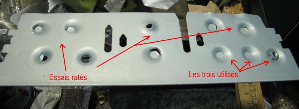

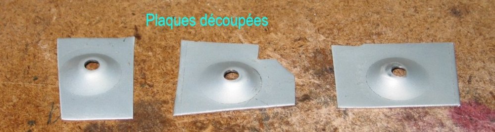

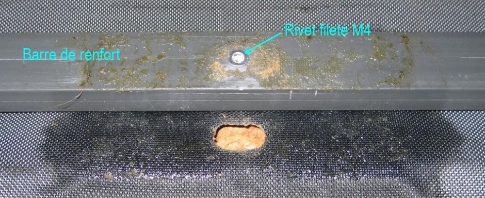

Les vis seront vissées dans trois rivets filetés M4 en aluminium, qui font 6mm de diamètre extérieur (pile les perforations de barres de renfort). Pour que la tête de vis ne dépasse pas, (3.5mm) j'ai fabriqué trois rondelles embouties avec les moyens du bord.
Un bout de tôle de 0.6mm, récupéré sur une carcasse de PC.

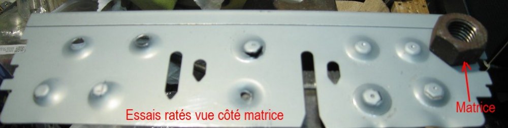

Un étau et deux écrous, un M4 qui sert de poinçon et un M... enfin plus gros, qui sert de matrice.

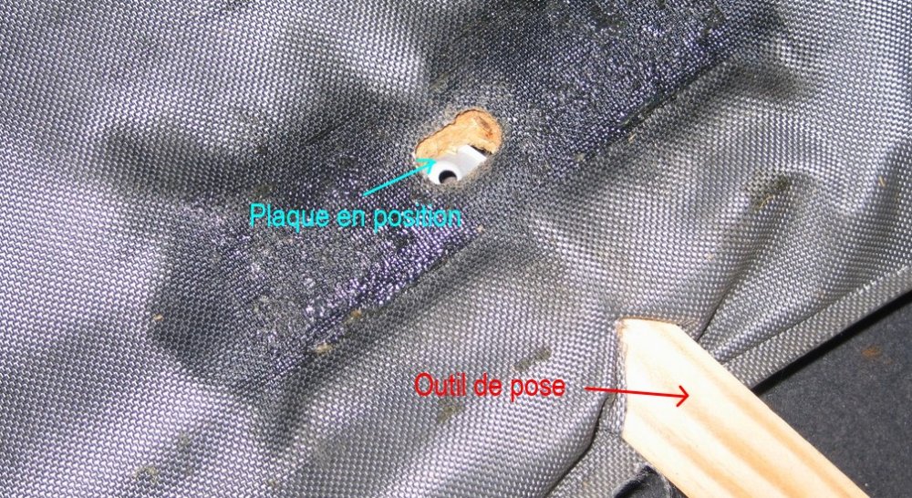

Les photos des essais : Les plaques: Pour placer les plaques au bon endroit, j'ai utilisé un outil (couvre-joint en bois de 70cm) et un bout de double face mousse pour tenir la plaque sur l'outil.
Photo plaque prête à poser: Reste à faire glisser par la fente de 3cm environ sur la face inférieure, les plaque à leurs trois positions sur la face supérieure..
Astronaute. Sur ces trois position sur la face supérieure j'ai pratiqué trois fentes d'un cm au cutter pour pouvoir placer les trois vis M4x12 dans les perforations des plaques. Et de visser.
Les fentes, une fois les vis serrée ne se voient presque pas.
Le résultat est solide, on verra dans le temps.

À ce sujet j'ai appris deux ou trois "choses" sur la manière d'emboutir de la tôle, il y a un rapport entre la tôle (épaisseur) et les dimensions du poinçon et de la matrice. Un des éléments importants est le centrage poinçon/matrice. J'ai tenté le ruban adhésif sans succès, un trou de 4mm pour maintenir le poinçon, mais alors, c'était la matrice qui était décentrée. Finalement, ce qui a le mieux fonctionné, c'est un coup de pointeau qui vu la finesse de la tôle se voit des deux côtés, et un coup de colle en aérosol sur les écrous poinçon/matrice, ce qui m'a permis de les positionner correctement sur la tôle (centrés sur la marque du pointeau) et de placer le tout entre les mors de l'étau sans que cela bouge.
Et pour les rivets filetés aluminium, car c'était la première fois que je les utilisais, il ne faut pas trop forcer comme pour la pose des rivets POP, parce que si on force, on arrache le filetage ce qui n'est pas précisément le but recherché. Bon, un coup de perceuse et on recommence.
