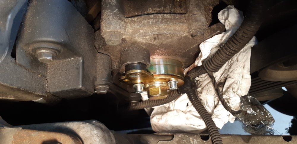

Je viens de recevoir aujourd’hui l'outil en question:
Pièces jointes
WAWAN
Messages : 3795
Localisation : 78 Yvelines
Re: Pompe haute pression H.S.
Message non lu par yves78 »
Ok super maintenant il reste à savoir si il passe au travers du carter de la cascade de pignons. Il faut donc enlever l'obturateur plastique, desserrer l'écrou de la pompe devant et le trois fixations à l'arrière (assez chi..., pas de place).
Tu dévisses la vis centrale au maxi, visses les trois vis sur le pignon puis la vis M6 de l'outil sur le carter de pignons. L'outil doit être plaquer sur le pignon et bloquer sur le carter. Tu visses la vis centrale de l'outil jusqu'à le décollement des cônes mâle (pompe)/femelle (pignon) et sortir la pompe par l'arrière.
Bon je n'en ai pas parlé mais à faire, enlever les tuyaux carburant et la connectique.
Et peut-être certaines pieces derrière la pompe.

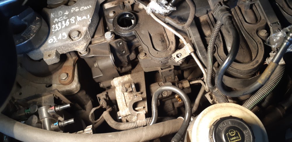

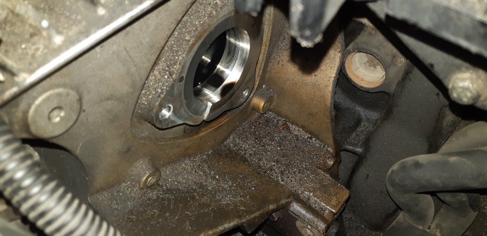

Voilà une partie du cheminement
Pièces jointes
WAWAN
WAWAN
Messages : 115
Inscription : 19 juil. 2019, 21:18
Finition : Authentique
Localisation : Loire Atlantique
Message non lu par WAWAN »

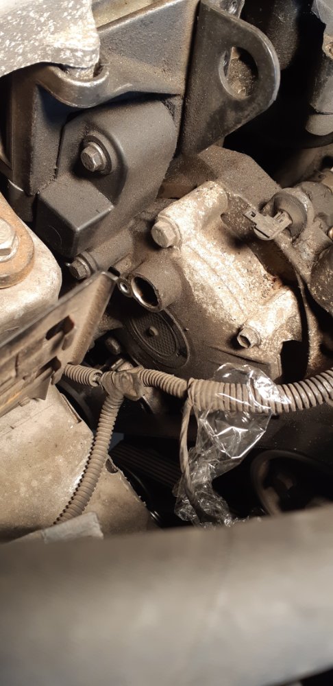

Maintenant, il ne me reste qu'à dévisser cette satanée 3ème vis qui est sous la pompe !
Si quelqu'un a une idée...
Que puis-je démonter pour accéder dessous?

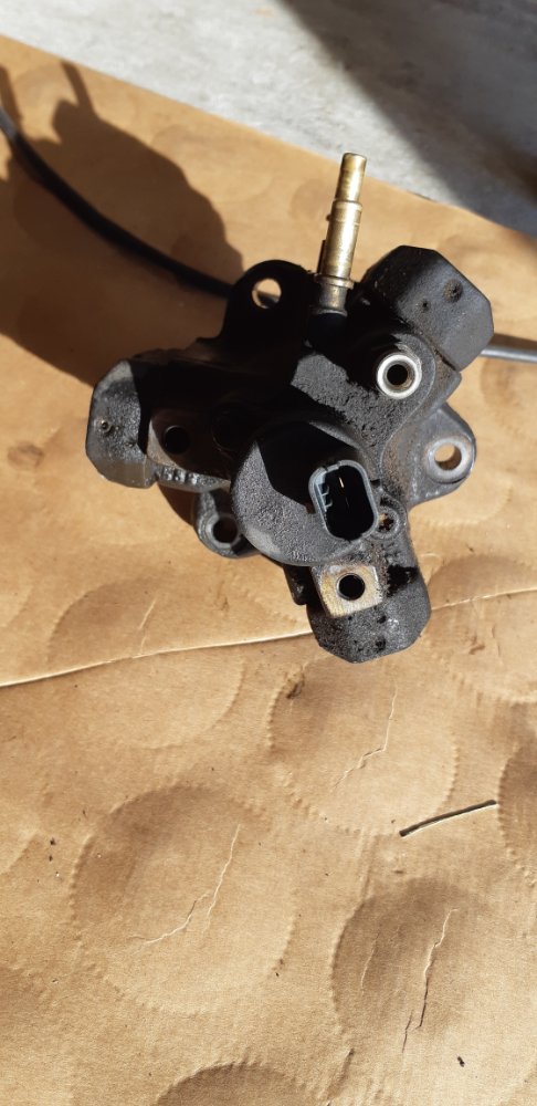

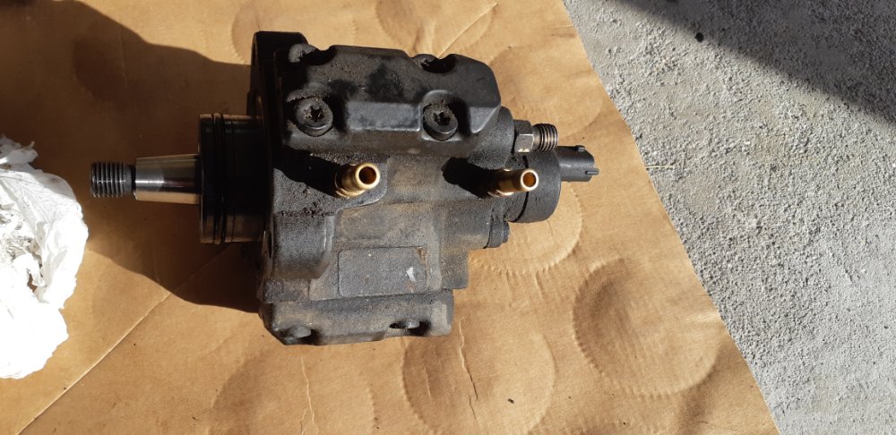

Et voilà ! j'ai réussi à enlever cette saleté de pompe !
Pièces jointes
WAWAN
Messages : 3795

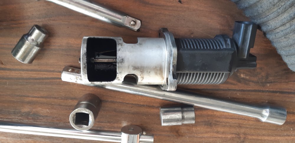

Effectivement c'est un peu galère mais je pensais que tu serais obligé d'enlever le support vanne EGR appelé sous son ancienne version "boitier étouffoir".
Il ne reste plus que le montage de la nouvelle pompe.
Maintenant je sais pourquoi je ne l'ai pas encore fait !

Effectivement , j'ai déposé tout le boitier étouffoir!
C'est un truc de fou .............
