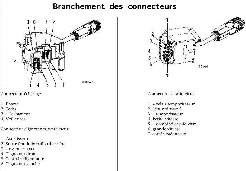

tu peux essayer de démonter le comodo et de tester la continuité entre ses contacts?
Si quelqu'un a les diagrammes de connexion pour valider, je dirais entre 5 et 4 d'une part , et entre 5 et 6 quand tu commutes. Et côté sous volant il y a un gros connecteur... possible oxydation? ou débranché partiellement?

Merci pour les pistes de recherche et la doc.
Pour la platine a priori il n'y a pas d'autre problème de connexion. J'ai vérifié, tout fonctionne, le klaxon, le ventilateur, les feux stop, veilleuses etc.
Je pense à la centrale des clignotants sur la platine, c'est une pièce commune entre les clignotants et le warning. J'en avais une autre donc je l'ai changée mais pas de modification. Ou alors les 2 pièces sont défaillantes. Peu probable mais pas impossible.
Dernière hypothèse; un rongeur qui aurait mangé un câble. Pas à exclure mais je doute qu'avec un seul câble mangé il n'y ait plus aucun clignotant et pas de warning.
Je vais commencer par regarder le commodo et ses connexions. J'en ai un en stock je vais essayer de le changer si je remets la main dessus.
Je doute un peu car le warning ne fonctionne pas non plus et il n'est pas commandé par le commodo.
Le jeu de pistes continue.
Encore merci
Encore merci

Sigma et Baccaronze ont trouvé la réponse: il y a une connexion entre le bouton de warning et les clignotants. J'ai changé le bouton de warning et tout fonctionne à nouveau, clignotants et warning. J'avoue que je n'y aurais pas pensé. En tout cas panne utile puisque résolue et cela peut servir à d'autres. La première chose à vérifier avec ce type de panne c'est le contacteur de warning. En plus c'est facilement accessible.
Pour thestone: non je n'ai pas démonté le volant. J'ai démonté le carter du compteur, bien obligé puisqu'il est emboité dans la partie haute du carter de la colonne de direction. Une fois le carter du compteur déposé pour sa partie basse c'est tout simple.
Un grand merci à tous ceux qui ont apporté leurs contributions au sujet et bonne journée.
