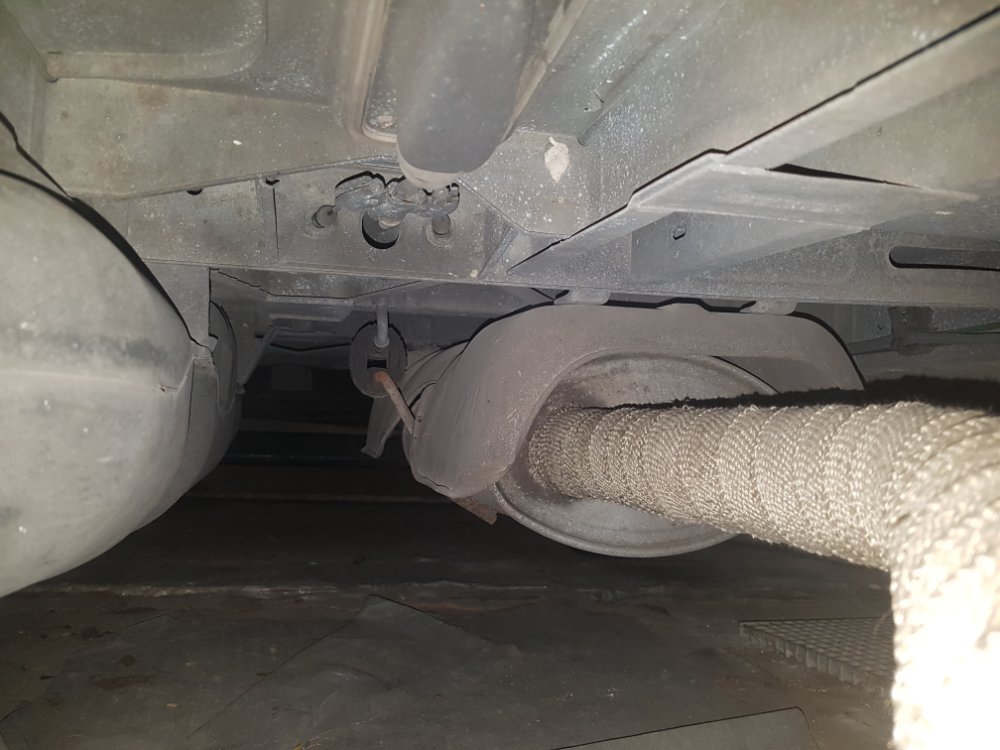

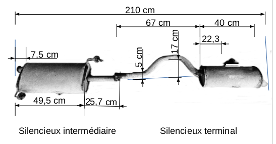

D'autre de titre ?! En fait je galère comme chaque fois au changement de pot d'échappement...
Voici le mien (ci-dessous) . Il semble que le silencieux soit (assez) standard. Je ne peux faire des essais avec des DCI ou autres car je n'ai pas ça sous la main mais enfin d'autres modèles pourraient aller...
pour le silencieux : https://www.distriauto.fr/mts/01-68180-168003 (je vois des neufs) :
pour l'intermédiaire (ou silencieux central) je ne vois rien ; exemples :
https://www.oscaro.com/silencieux-centr ... 5cyQbyC8XI ou ici : https://www.distriauto.fr/polmo/21-274-1218816 ou là : https://www.partauto.fr/silencieux-cent ... ntral.html
La fixation pour moi est en diagonale comme ma photo le montre... (Je n'ai pas téléphoné à un-e technicien-ne mais ne crois pas au miracle...)
Il y a déjà une "paire" d'années même chez Midas avec le numéro de série -(super fiable ?!) je n'avais pas eu le bon. Le dernier (celui pourri) est passé entre les mains d'un mécano dans une ferme de Picardie...
Alors existe-t-il un modèle, une référence ? (à pris abordable)
Autre remarque (sans réponse ? ) : pourquoi les fabricants ne font-ils pas des pots uniques et des jeux de tubes adaptés aux modèles ??? surtout depuis que l'"abondance est terminée" ???
Merci de vos éclairages

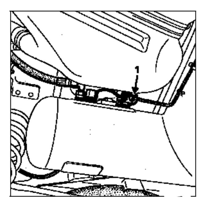

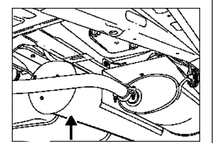

grostoto a écrit : 14 nov. 2022, 12:12
ceci dit, la seul différence avec un modele non gpl, c'est le catalyseur... donc je ne vois pas en quoi cela pose pb pour ta ligne d'echappement.
Là il y a quelque chose qui m'interpelle ??
Pourquoi le catalyseur serait différent en version GPL ? Les versions Clio pré-équipé GPL n'avaient pas de cata différent par rapport à la version essence standard, ainsi que tout le reste de l'echappement.
Messages : 3574
Re: Échappement GPL
De ce que j'en sais, sur espace 3, c'est le reservoir GPL qui a entrainé un changement dans le routage de la ligne d'échappement.
Messages : 7957
Re: Échappement GPL
yves78 a écrit : 14 nov. 2022, 14:36
tout simplement car il y a un reservoir de gpl.... de forme inédite ? planté sous la caisse... :roll:
qui oblige à avoir un cata avec une forme spécifique.
le reste de la ligne est identique.
