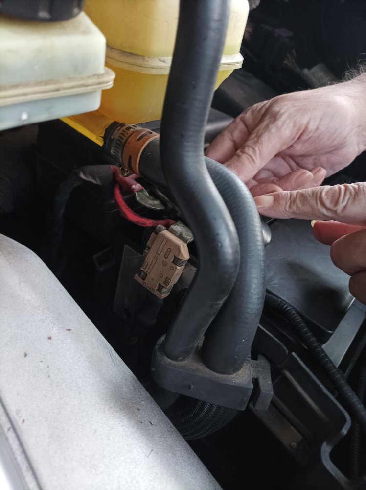

Bonjour à tous je n'ai pas trouvé un post qui pourrait me renseigner
Voilà mon problème mon père a dépanné une personne en mettant les câbles directement sur les cosses de la batterie et depuis plus de tableau de bord il roule bien j'ai les feux les clignotants et tout mais rien au tableau de bord tout éteint 🫤 j'ai testé le fusible blanc sur la cosse+ il est bon ! Alors voilà je voulais savoir si le truc marron sur la cosse c'est un fusible aussi que je dois tester ou si le problème est plus grave ? Merci pour vos réponses

Salut.
Il se peut que ce soit la classique panne du tabeau de bord. Il faut alors le déposer et faire remplacer quelques composants. On trouve pour 100 à 150€ des personnes qui fond ca.
Un peu surprenant que ca arrive en même temps que le dépannage, car c'est plutot un problème de soudure sur la carte électronique. Sinon il y a peut être un fusible dédier, regarder sous la petite boite à gant gauche.

Question bête mais les cosses de batterie on bien été reliées dans le bon sens? Parce que si non ça peut vite cramer toute l'électronique embarquée.

+1... ça sent la boulette.

.... au mieux un fusible

Oui les cosses bien mises et il n'y a jamais de questions bêtes quand on cherche une panne lol car effectivement on peut oublier un de faire un truc bête côté fusible je ne sais pas comment démonter le marron 🫤

je pense plutot qu'on parlait d'une inversion de cables de démarrage (au moment de relier l'autre voiture avec les pinces)

Ah non pas d inversion de câble non plus en tout cas merci à vous pour vos messages
