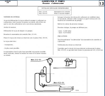

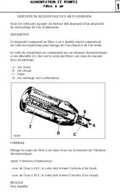

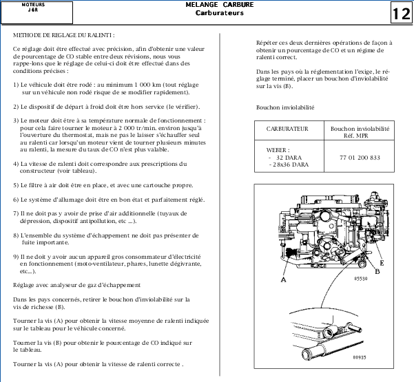

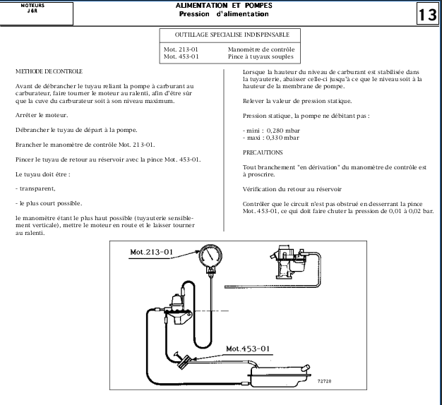

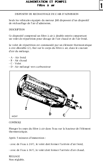

pas beaucoup d'infos sur ces versions à carbu mais j'ai trouvé quelques trucs, si ça peut t'aider...

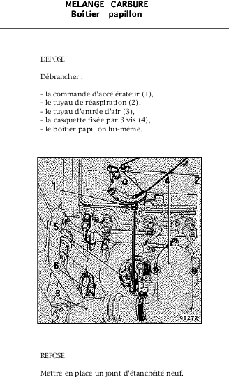

Sur la notice Renault : CARB.W 77 11 077 834 ( on la trouve sur Le bon coin facilement ) il est préconisé après une remise en état d'un carbu Weber de faire les préréglages suivants :
Vis de ralenti :
Visser la vis de volume sans forcer puis dévisser de 3 tours.
Vis de richesse :
Fermer la vis de richesse et la desserrer de 4 à 5 tours.
l'état de tuyau du capteur de pression absolue est important car calibré ne pas le changer par n’importe quoi.
Vis de ralenti :
Vis de richesse :

Je vais vérifier cela. Par contre la "vis de ralenti" ou est t'elle ? J'ai localisé celle de richesse mais pas celle de ralenti...
Concernant la capsule sur le boîtier de la bobine, c'est idem branchée/débranchée...
- Messages : 1546
Re: Panne espace gts CARBU !
la vis de ralenti correspond au "A" sur la première page de document que j'ai posté plus haut.

il y a une pièce que tu n'a pas changée, qui peut créer les problèmes de ralenti: la capteur de PMH. J'avais aussi un ralenti irrégulier et quand j'ai changé cette pièce, il est devenu meilleur (pas parfait, mais ça, je m'en suis rendu compte plus tard, c'était du à un module d'allumage inadapté).
D'autre part, si tu visses la vis de richesse ou de ralenti, tu diminues la quantité d'essence qui arrive. si le régime monte, c'est que tu as trop d'essence dans le mélange.
as-tu démonté la coiffe de carbu quand le moteur est chaud, pour voir si les papillons sont bien ouverts? Je ne serais pas étonné que celui du premier corps reste fermé, ce qui expliquerait l'excès de richesse dont je parle au dessus.
la vis de ralenti est la grosse vis avec un ressort qui dépasse en bas du carbu. Celle de richesse est plus petite et dans un creux en biais,au pied du carbu.
Est-ce que le tube en plastique et celui en caoutchouc qui vont du carbu à la capsule module d'allumage sont en bon état? Pas de fente ou de cassure?
