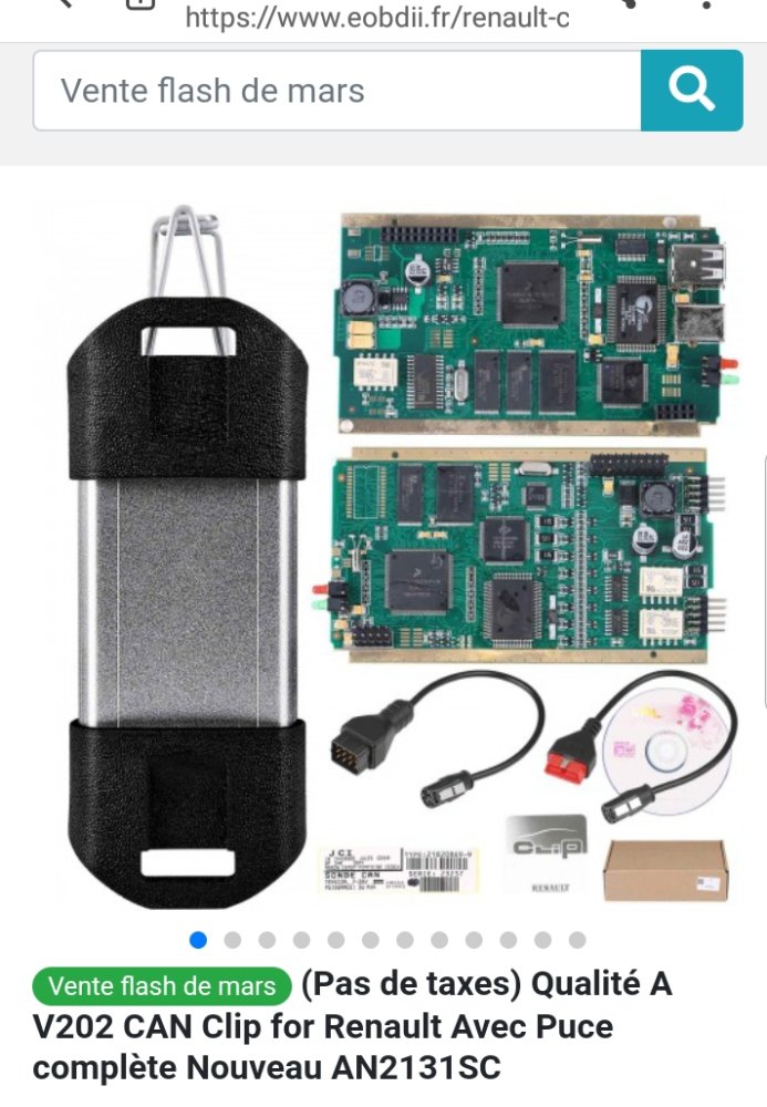

Des News, j'ai le calculateur moteur qui me dit qu'il a un faux contact quelque par et m'envoie le temoin du Zigzag puis service. Et nouveau problème plus d'accélération il se met sur un ralenti accéléré 1000 tr environ.
Alors en résumé, un calculateur qui me fait des siennes et PC et sa carte vidéo qui me lâche et la sonde qui ne veut plus rien remonter.
Là ça fait ch.... !
Du coup j'ai racheté une sonde (chez OBD2ii) et une carte vidéo.
La panne sur le bestiau est aléatoire .
Cool ! On va reprendre ça dans l'ordre .... !
Là ça fait ch.... !
- Messages : 3841
Re: et ca continue !! Problème de Clip
Je garde ici que la partie CANCLIP pour information car je m'aperçois que pas mal de personnes ne savent pas où l'acheter.
Donc je donnerais des infos à chaque nouvelle étape.
Aujourd'hui la prochaine sera la réception et délai depuis achat.
Plus tard test de la bestiole.
N'hésitez pas si vous avez des remarques. Vous avez aussi le droit de me dire, si je me suis planté de site et qu'il existe mieux ailleurs.
Je ne le fais pas pour moi mais pour ceux qui veulent se dépanner et qui nous lisent plus tard.

le lien de ton appareil stp ?
