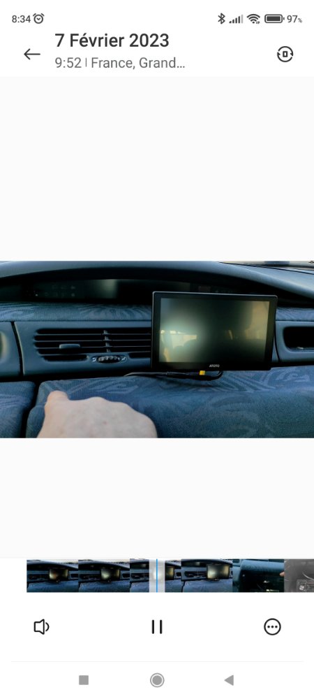

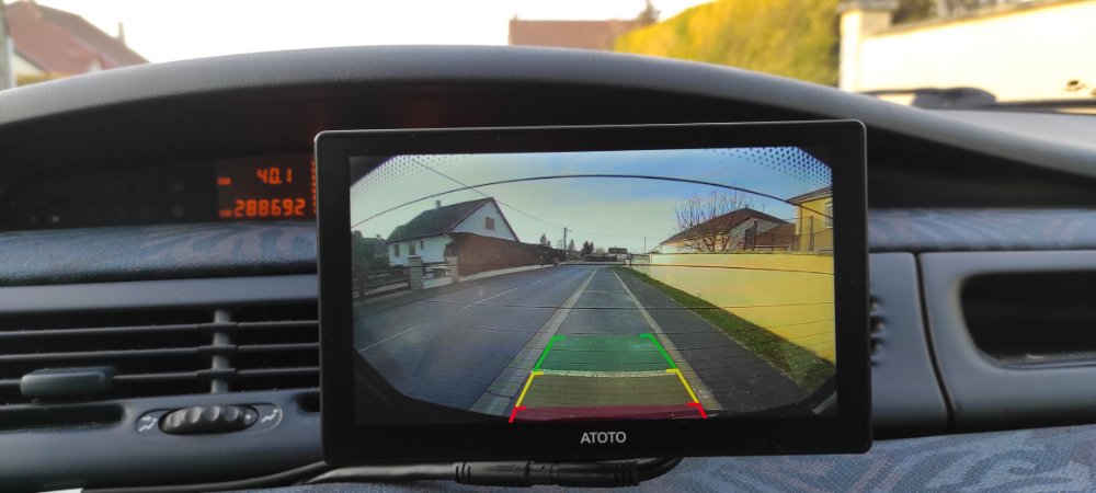

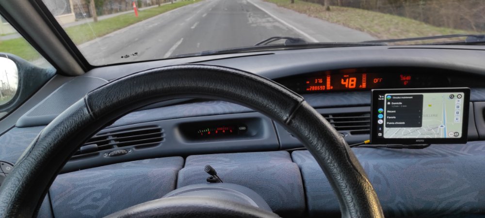

Je viens d'installer un écran Android auto avec caméra de recul. C'est super, l'Espace s'est repris un coup de jeune par ce multimédia. Je choisi l'Atoto p8 , parce qu'il a l'écran antireflet. Il fait 7 pouces et je l'ai fixé sur une grille de ventilation. Tous les fils sont cachés.
Ça vous tente aussi ?
Au passage, regardez mon volant comme il est beau, rénové moi même il y a 2 ans avec gs27 spécial pare choc noir.

Il n'y a aucun démontage à faire pour alimenter l'écran. Et il faut juste démonter ou déserrer 3 ou 4 caches pour passer le fil de la caméra arrière. Si besoin, je pourrais aller prendre des photos pour te montrer par où je suis passé. Niveau de difficulté, c'est facile. Le plus dur pour celui qui connait pas, c'est de repérer le fil de l'ampoule de marche arrière pour raccorder le fil d'alimentation de la caméra.

Non ça ne gêne pas beaucoup pour l'ouverture de la boîte à gants, faut pas l'ouvrir à fond c'est sûre. Pour la liaison caméra/écran, il faut passer le fil de 8m ( qui est fourni) par les petits jours qu'on a entre les grilles et le tissu, puis passer derrière le cache en plastique en bas a gauche côté conducteur, juste devisser assez pour que l'épaisseur du câble passe, puis pareil sous les baguettes de seuil le long des portes et on arrive dans le coffre, on passe sous la moquette où j'avais auparavant le chargeur cd, on atterrit ensuite sur le joint de hayon. A ce niveau, au bout de ce fil qui va se raccorder à la caméra, il est doublé par un autre sui va l'alimenter par le feu de recul. Je le rallonge parce qu'il est trop court. Je le glisse sous le joint et je vais au phare. Puis l'autre, je le fait monter jusqu'au milieu du hayon, en haut, je vis la caméra sur le montant en plastique et le tour est joué. Plus qu'à faire les réglages de lignes sur le moniteur et c'est tout bon.

Pilou29 je n'ai pas de photos du montage pour la seule raison qu'au fur et à mesure que j'avançais selon la procédure plus haut, je ne voyais aucune difficulté, du coup j'ai laissé tomber les photos. Par contre je viens d'en faire quelques unes que vouci pour le rendu.

Oui , les mêmes fonctions que les voitures modernes grâce à Android auto. Téléphone. Messagerie, WhatsApp.
Gps comme waze, map, Sygic,
amazon music, Spotify,

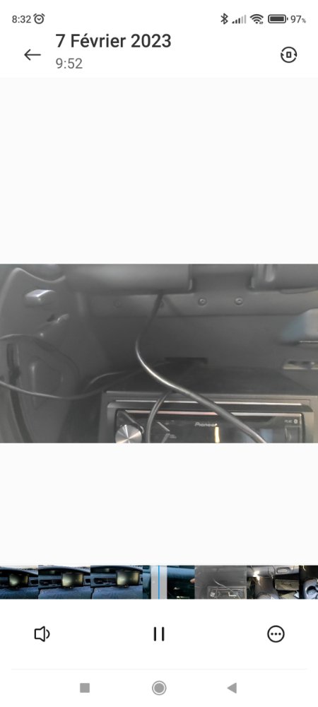

L'écran à des hauts parleurs, même don qu'avec ton gps, ou alors ty passes par l'autoradio.

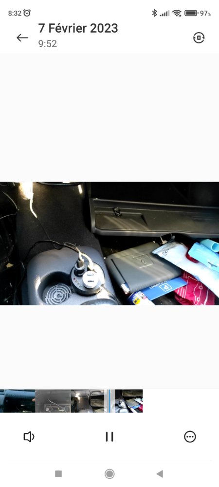

Pour ce cas tu as le choix entre la transmission fm ou la prise jack 3,5mm entre la prise allume cigare de l'appareil avec da sortie prévue et celle de ton autoradio si tu l'as.
Perso j'ai les 2 mais j'ut6la bande fm parceque ça transmet bien et je dois avoir un problème de jack sur mon autoradio parce que j'entends que d'un côté et il faut que j'hoche la prise pour que ça aille.
Le cordon est fourni, avec 1 côté coudé, ka raison pour laquelle je peux fermer la boîte à gants.

Oui .tout fonctionne avec le contact. (C'est l'alimentation de la prise cigare).
