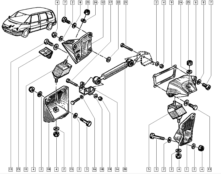

je viens vous demander de l'aide et des infos sur l'amortisseur arrière moteur anti basculement fixé entre la culasse et la traverse qui supporte la crémaillère de direction, celui qui ressemble à ça : https://www.piecesdiscount24.fr/294735-stabilus
Je suis en pleine restauration de mon espace 2 2.1 td, je viens de m'apercevoir que je n'ai pas l'amortisseur anti basculement moteur arrière, je voulais savoir si certain d'entre vous ont des photos de la fixation qui est sur la culasse à l'arrière car je ne l'ai pas non plus.
L'ancien propriétaire avait dû l'enlever du coup je ne sais même pas à quoi ressemble cette fixation sur la culasse.
S'il vous plait j'aurais besoin de photo pour pouvoir chercher en casse ou la refaire moi-même afin de remette cet amortisseur.
Je vous remercie d'avance pour les réponses que vous m'apporterez.

le vérin anti-basculement c'est la pièce n°20 dans ce dessin (ref: 7700776791), on voit les fixations donc ça peut te donner une idée du montage: Peut être a-t-il été enlevé lors d'une opération sur la boite/embrayage ?

Bonjour Sigma,
merci pour ton éclaté, je l'ai sur la revue technique mais beaucoup moins détaillé que sur le tien.
Bonjour Marc06, j'ai déjà vu plusieurs fois ce genre de réponse en parcourant le forum, mais j'aimerai en remettre un comme à l'origine.
Comment savoir savoir exactement où va la pièce n°14 c'est la fixation sur la culasse j'imagine comme j'ai pu le lire dans le forum.
Pouvez-vous me dire exactement où se fixe cette pièce ?
Je n'arrive pas à comprendre comment elle se fixe sur la culasse.
Merci à tous les deux pour vôtre réponse et au plaisir de lire les autres.
Xav

voila un petit clichés provenant de l'excellent site de notre ami Jean-Luc.(les pannes de l'espace 91)

Bonsoir Bédouin,
Je te remercie beaucoup pour cette photo donc l'amortisseur est fixé entre sur la traverse et la boîte de vitesses et non entre la traverse et la culasse, ça change tout du coup.
Vraiment merci pour ce cliché.

Mon questionnement au départ était que je trouvais que le moteur bougeait énormément quand la boîte de vitesses est retirée, il bouge d'avant en arrière beaucoup trop facilement.
Et comme sur le forum j'avais lu que l'amortisseur était attaché sur la culasse, mon résonnement était qu'avec ce verin anti basculement, le moteur ne bougerait presque plus une fois la boîte enlevée.
Mais comme j'ai appris grâce à Bédouin qu'il était en faite fixé sur la boîte de vitesses (cloche d'embrayage) cela n'a plus vraiment d'intérêt pour retenir le moteur, vu que l'amortisseur se retrouve enlevé en déposant la boîte.
Le moteur serait donc dans la même configuration qu'actuellement, le résultat est donc le même
Merci pour vos réponses à tous.

comme d ' habitude , ils ont essayé de faire mieux , mais les vibrations sont telles que l ' amortisseur ne tient pas le coup ! ! !
et ça marche bien sans ! !
( p.s . : quand tu enlève la boite , le moteur plonge vers l ' avant . ! ! )

Merci à botcarn, camion rouge et The Stone pour les réponses apportées, je ne me suis pas connecté avant car je bossais sur l'espace.
Je vais donc laisser tomber cet amortisseur et ne rien mettre à la place.
J'avais dans l'idée de départ de mettre un amortisseur bricoler pour le rigidifier et augmenter les silemblocs de cet amortisseur, mais je vais oublier cette idée également, car je crois avoir lu sur le forum que quelqu'un avait cassé la traverse de la crémaillère car il avait souder l'amortisseur.
Je vais donc laisser cet espace comme il est, pour info je viens de changer les silemblocs de la crémaillère, le tuyau haute pression de direction assistée, l'embrayage et le joint spie vilebrequin côté embrayage, la distribution avec tous les galets, tous les joints spie côté distribution sauf celui de la pompe à injection, les deux courroies accessoires, les deux silembloc moteur et le câble de compteur.
En prenant soin d'avoir complètement nettoyé l'extérieur de la boîte de vitesses, la face moteur côté embrayage et toute la face avant moteur côté distribution, c'était pourrit de graisse, de saletés collées et d'huile moteur, ignoble.
Je pense que le post est résolu, merci à tous ceux qui ont participés et m'ont apportés des réponses.
