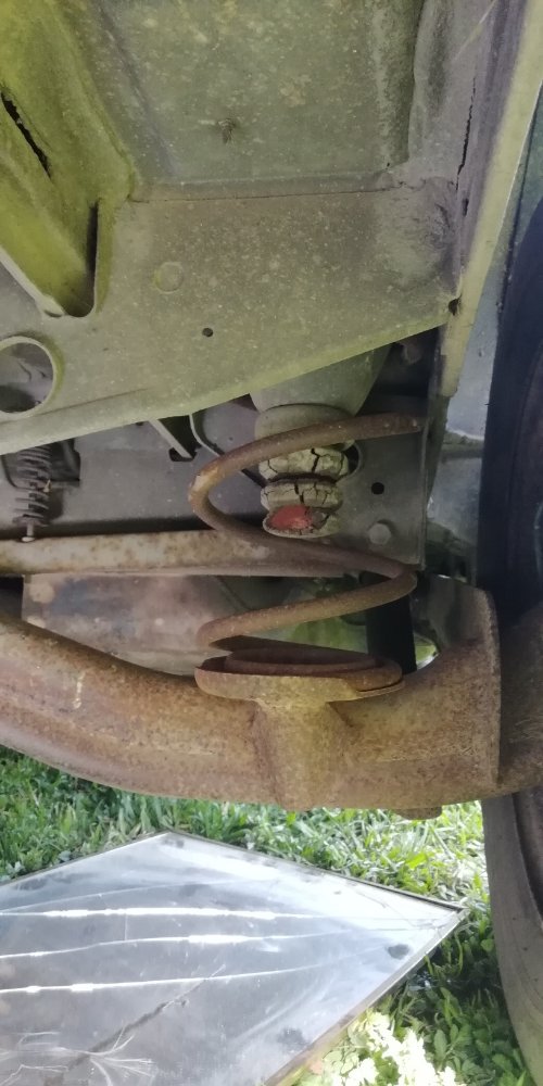

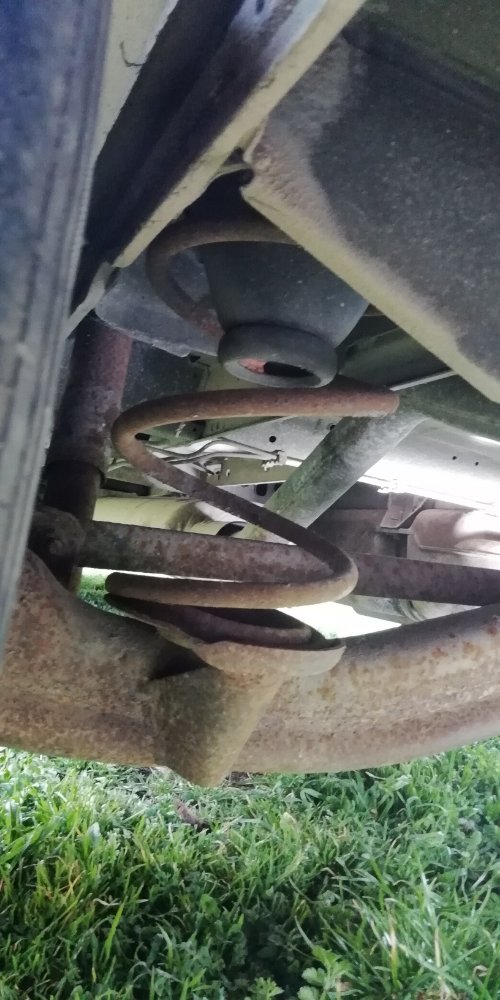

comme vous pouvez constater , c'est pas terrible
comment ça s'appelle exactement ?? et ou trouver ?
et c'est fixé comment ?

butée de ressort
- Messages : 999
Re: butée de ressort
ce sont les butées d'amortisseur arrière.
Les miennes sont dans le même état... ça partait tellement en morceaux que j'ai tout retiré pour éviter de les larguer sur la route.
Apparemment on peut en récupérer sur les III, sinon c'est vraiment difficile à trouver.
Le cone se dévisse, penser à une clef à filtre pour y arriver.
Elles sont absentes sur mon 1 aussi, partaient en morceaux,
j'ai préféré les virer également ...
Avec les années ces butées se décomposent.
L'embase métallique se dévisse et on peut y remettre les mêmes à insérer dans l'embase.
Mais cette butée d'origine, petite, est assez brutale lorsque chargé , on arrive en butée de
suspension.
J'ai trouvé chez Mecat..nic des butées pour Golf 3, même diamètre d'embase, le double en longueur,
et dans une matière beaucoup plus élastique.
Ce n'est pas encore comme les butées hydraulique Citr..n, mais le confort y a grandement
gagné, lorsqu’on est chargé sur les ralentisseurs, plus de coup de raquettes, ça passe en douceur.
Profitez en pour vérifier la dernière spire des ressorts qui s'appuie sous la caisse.
Souvent très oxydée, en enlevant le ressort la spire se détache et tombe.
suspension.
Salut !
Si vous arrivez facilement en butée, c'est le signe que les ressorts sont fatigués !
Pour quelques dizaines d'euros vous en trouverez sur internet et c'est tres facile a changer ! Il suffit de devisser l'amortisseur, lever la caisse , enlever le vieux ressort, mettre le neuf ( en profiter pour changer la butée juste en la devissant avec une bonne pince multiprise) , remettre l'amortisseur et descendre la caisse
Les butées d'Espace 3 se montent facilement, mais il faut raccourcir la longueur de la vis !
