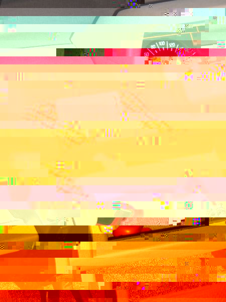

Voilà des photos du starter manuel (merci, orval ;) )
Message non lu par AKChristine »
Bonjour et bonne année à tout le monde,
je vais essayer de publier les photos, grâce à un "séminaire" photos pour les nuls...
attachment=1]SAM_1490.JPG[/attachment]
Oups..
j'aurais dû tourner quelques images, mais, bon, ben, maintenant c'est à vous de tourner l'écran de l'ordinateur :)
A la prochaîne
AMIcalement
Christine

Re: Carbu à starter manuel-...
.... merci du retour :wink:
.... exactement le même bouton/tirette que celui que j'avais monté sur ma défunte Ford :oops:

voilà, je vois que t'as bien suivi le tuto :D
je mets les phots à l'endroit car mon écran n'aime pas trop être retourné :cry:
Pièces jointes
voilà, c'est fait aussi...
j'ai profité du démontage et de la réfection du carbu pour le faire :D
100 € chez jacques delmotte
montage facile et si on suit bien les instructions, c'est nickel
