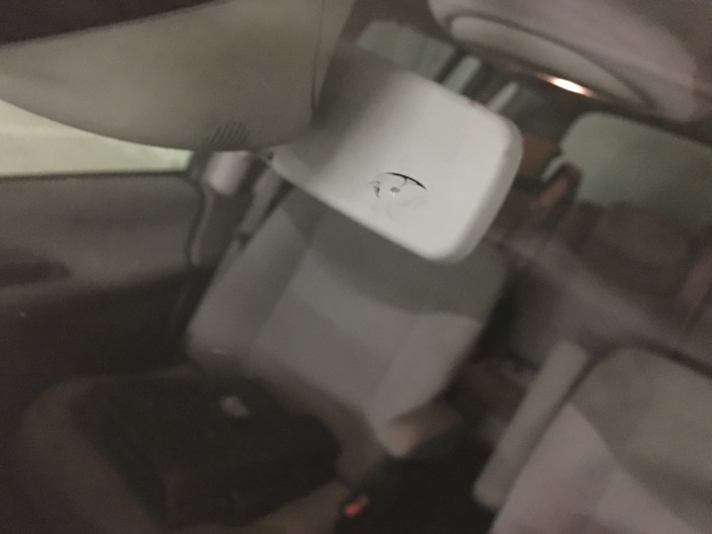

Vous savez comment quand vous avez un PB neuf qui coute une blinde vous y tenez?
Grrrrrr
Je suis passé devant chez Carglass lors d’une sortie à vélo, à vue des photos l’employé pensait que ce serait réparable. Je vais leur amener la voiture pour en avoir le cœur net.
Grrrrrr

Tu as eu le temps de faire le ct avant d'avoir l'impact ?

Roh la haine...
Après même pas deux mois ça fout les boules
J'espère que c'est réparable ! Par contre attention aux margoulins de chez Carglass, les avis sur cette boîte sont quasiment unanimes, à fuir !
Pas plus tard qu'hier j'étais au téléphone avec mon assurance pour faire passer celui de la Safrane en bris de glace, la conseillère m'a mis en garde : vous pouvez le faire changer chez qui vous voulez, sauf carglass, ils pratiquent des tarifs abusifs et nous avons régulièrement des soucis avec eux..!

+1, cest du vol organisé a l'assurance.
Vu ce qu'ils facturent a assurance, ils peuvent t'offrir les essuies glaces et autres degivreur..
Des voleurs.
Des voleurs.

.... en lumière naturelle ce serait sans doute plus expliciteLeJeune6troeniste a écrit : ↑15 avr. 2023, 17:22 Bonjour,
Grrrrrr

A priori pas dans le champ de vision, donc il y a espoir ...
Et pour le pare-brise, ton garageot fera ça très bien, le mien était prêt à le faire sur un impact sur ma Clio
Bah oui, avant de voir fleurir tous ces "spécialistes" des pare-brise, cela se faisait chez les garagistes

Clairement...
Un ami m'a appris récemment que certains allaient même jusqu'à offrir des Nintendo Switch ou des iPhone pour un remplacement de parebrise chez eux... Technique efficace pour acheter l'avis des clients, ça donnerait presque envie de casser son parebrise sauf que ces cadeaux on en voit rarement la couleur !
Certains s'en fichent sous prétexte que c'est l'assurance qui trinque, le truc c'est que ça finit toujours par nous retomber dessus -> Quand le prix des interventions explose, les primes d'assurance suivent en conséquences

Merci pour ces infos!
Le CT était prévu pour lundi 9h C'est arrivé vendredi aprem', j'ai annulé car il est en contre-visite... pour le pare-brise, j'ai peur que ça fasse pas sérieux. En tout cas je dois faire ça vitement
Je vais prendre contact avec mon concess Renault chez qui je prends parfois des pièces (et que des pièces, pas de MO) histoire de me faire aimer un peu plus, et avec un garage indépendant qui bosse surtout dans l'ancienne mais qui fait quelques modernes qui a l'air pas mal. Il faut dire que dans mon coin, je n'aime pas bien les garagistes. C'est un peu comme partout, soit le travail est mal fait, soit c'est bien fait mais avec un caractère de chien qui ne donne pas envie de confier sa titine... Je finis par toujours tout faire tout seul... Autre piste (pourquoi pas), voir avec le mec qui m'avait remplacé le pare-brise en premier lieu. C'est un peu loin de chez moi mais je pense qu'il sera imbattable niveau tarif. À suivre, je vais aussi essayer de faire des photos plus claires.
En fait l'éclat n'est pas "sorti" de son emplacement. J'ai un impact, un tout petit cratère d'un mm et ce qui se voit en photo, l'espèce d'effet "bille ébréchée" (pour ceux qui se souviennent des jeux dans la cour avant d'être ado ) Mais le morceau n'est pas parti, juste détaché sur une portion. Je n'ai jamais fait hein, mais là j'ai du mal à voir comment ils vont faire pénétrer la résine entre le morceau ébréché et le reste du PB. J'ai du mal à trouver les mots pour bien décrire, c'est mon premier impact. Bah oui, ça pouvait pas arriver pendant l'année et demie où je me suis baladé avec le PB fendu de haut en bas sur le côté droit...
+1 pour le fait que ça retombe toujours sur l'usager. C'est comme les impôts, personne ne récupère l'investissement. Là je suis en assurance tiers + bris de glace, je réfléchis à passer en tout risque mais objectivement je paie plus. Donc c'est juste une assurance mentale, bref, à mijoter.

Il est où exactement cet impact, parce que s'il n'est pas dans le champs de vision il n'y a pas contre visite.
Il semble derriere le rétro donc à priori ça passe.

Je le vois quand même depuis le volant... même s'il est assez haut. Il est à la hauteur du miroir et déporté sur la gauche de quelques centimètres. Je vais déjà passer en garage/chez un vitrier (ça s'appelle comme ça pour les voitures? ) pour qu'un pro mette les yeux dessus "dans la chair".

il m'est arrivé la même chose avec ma voiture précédente: à peine le pare brise changé, j'ai croisé un fangio sur une petite route et bam une paire d'impacts...
Et là sur mon II j'ai 3 ou 4 impacts en plein devant (aussi sur la vitre du phare passager)... c'est passé au CT, mais il y avait tellement d'autres soucis que le gars ne les a pas vu.
Je vais faire avec, de toute façon en skate le pare brise c'est un accessoire qui ne sert pas à grand chose. Puis j'ai tellement pas confiance dans les "pros" que j'ai peur qu'ils bousillent encore plus la bagnole en changeant ce vitrage (tiens, même pas sûr qu'ils sachent comment déposer les rétros!).
Bonne chance pour la réparation, j'espère pour toi qu'une colle ou résine pourra combler ce pin!

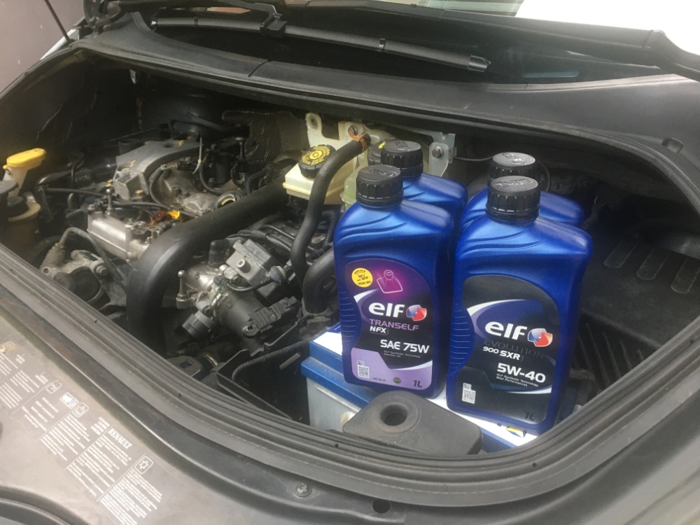

Malgré l’absence totale de temps en cette période de folie académique, ma Madeleine a eu droit à quelques soins.
Primo, une bonne vidange de boîte. Pour rappel, réfection de la boîte à l’été 2020 à 194 003 km. J’avais rempli avec l’huile de chez Feu Vert qui est restée 1 507 km dedans, vidangée à 195 510 km le 24 septembre 2021 par l’huile NFP. Revidange cette semaine, 26 816 km après le dernière vidange, cette fois ci avec l’huile NFX. Elle est bien plus fluide en sortant du bidon et a l’odeur d’huile moteur plutôt que d’huile de boîte en comparaison avec la NFP. La voiture avait 222 326 km le jour de la vidange.
L’huile qui est sortie de la boîte était claire en petite couche mais déjà assez sombre dans le bidon. J’ai tiré les 2,5L mis la dernière fois et remis 2,6L. Je suis content de l’avoir fait, la boîte est silencieuse sur tous les rapports mais les synchros se sentent mieux dans le levier qu’avec l’huile NFP. La prochaine fois, je pense que je balancerai du Mecarun P18 dans le mélange...
Ensuite, vidange du moteur. Comme d’habitude, bouchon serré par un âne mais cette fois-ci vidange sans encombres. La dernière fois j’avais réussi à passer trois litres d’huile dans la cour de mes parents

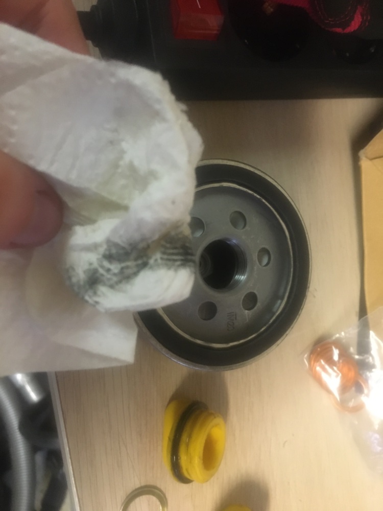

Je partage un truc vu en ligne: en passant un chiffon propre et non pelucheux sur les pas du nouveau filtre à huile, on récupère bien des merdes!

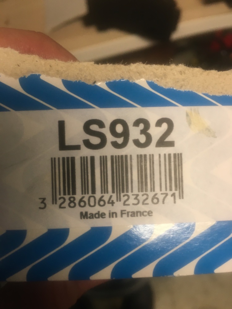

Le filtre est un Purflux, français

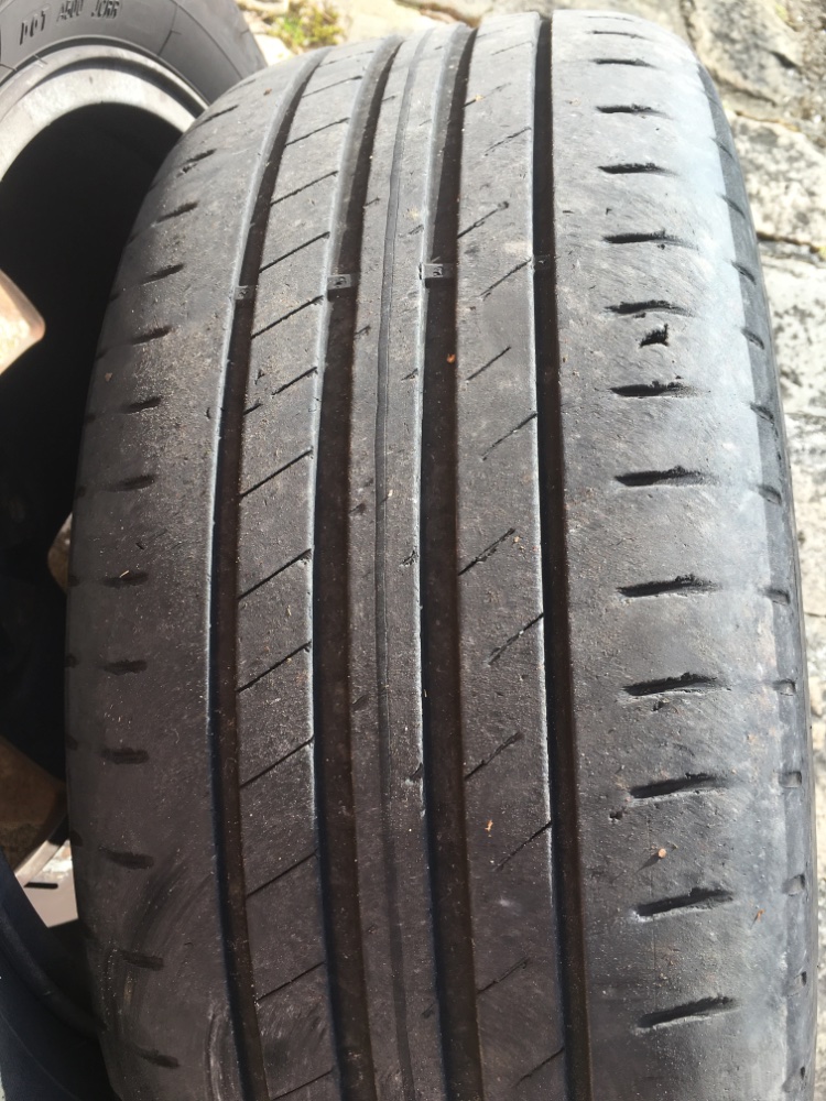

Et la suite: changement de pneumatiques.
En effet, je n’en avais pas parlé ici par manque de temps. Il y a quelques mois, j’ai récupéré quatre jantes Antares pour me constituer un jeu hiver. Dessus, deux Maxxis morts et deux Toyo sur la fin que je vais achever. Ils ont été montés sur la voiture aujourd’hui.
J’ai un peu honte d’avoir gardé si longtemps mes pauvres Goodyear devant. Ils présentent les symptômes du sous-gonflage: quand j’ai eu la voiture il y a 30 000 bornes ils avaient déjà cette forme et déjà 25 000 km dans les dents. Je ne pense pas que j'aurais pu les user plus, au moins j'ai été écolo et tiré les trucs jusqu'à leur fin
L'avant gauche est le moins attaqué.
Celui-ci est au bout du rouleau! On dirait le croisement entre un semi-lisse de compet' et un pneu du bonhomme Michelin!
À l'arrière, mes Michous feront encore 10/15 000 km si je les permute à l'avant, peut-être plus s'ils restent à l'arrière.
En tout cas, même avec ces pneus d'occaz, la voiture est transformée! Bien plus précise, très très peu de flou au volant. Un peu plus bruyant aussi, ce sont des hivers. Globalement, je suis content. Ça confirme aussi mon choix pour leurs remplacements neufs: ce sera du haut de gamme assurément, sans doute des PS4 adorés (oui c'est insensé sur un Espace).

Et dis donc avec les pneus semi-slicks ça ne devait pas arranger ton souci de décrochage en courbes. C'est mieux maintenant?

Ce que tu as retiré du filetage du filtre neuf, c'est quoi? du reste d'huile d'usinage?

Sur le filetage, c'est un peu de gras et ce que je veux éviter de passer dans le circuit d'huile (on est côté "propre"): de la limaille s'il en reste.
Pour la même raison je ne remplis pas le filtre avant de le monter. Je n'huile que le joint. Je sais qu'il y a des avis bien partagés sur ce point, pour moi c'est les grosses particules qui peuvent être introduites en usine que je veux faire passer par le filtre avant toute chose. En principe avec de l'huile de qualité il n'y a pas trop de soucis mais je préfère me méfier. Et sur ce moteur, vu l'inclinaison du filtre, ça évite aussi les cochonneries!

Avec les pneus, j'ai surtout gagné en ressenti. L'adhérence est très comparable entre Goodyear usé et pneu neige pas encore au témoin (sauf sous la pluie, vous voyez les photos des vieux pneus, pas besoin de vous faire un dessin ). En revanche les flancs sont très différents, Mous sur le Goodyear et assez durs sur les Toyos. Au volant, tout le flou restant vient clairement des amortos avant. Les anciens sont récents et en enchainant les changements de direction, la voiture s'écrase un peu sur l'avant (les amortisseurs ne reviennent plus suffisamment vite à leur position initiale). Mais c'est bien mieux! On sent dans le volant ce qui se passe au niveau des roues avant.

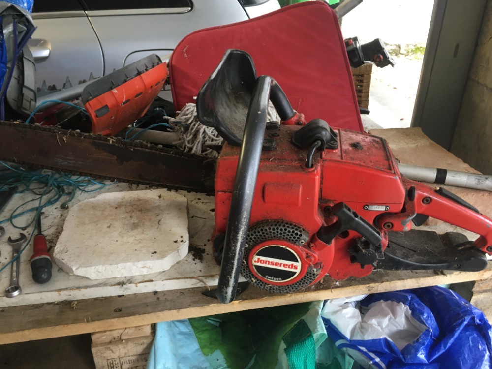

Je vais essayer l'huile de tronçonneuse sur ma chaine alors! Je me suis remis au vélo cette année, jusqu'ici entre 80 et 140 km par semaine par tranche de 28 km. Rien cette semaine par contre J'utilise une huile en bombe dédiée au graissage de chaine et c'est la merde. J'ai la roue arrière couverte d'huile noire. J'ai un vélo turbo diesel
