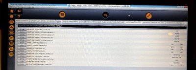

Re: [3.5 V6]Message anti-pollution
Merci,
le code a la base était P04030
- Messages : 8023
le libellé et les paramètres associés ?
(copie écran, c'est le plus simple).

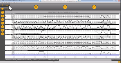

Alors
J'espère que j'ai les bonnes infos mais il n'y à pas grand choses
Après avoir effacé le défaut j'ai trouvé un menu qui permet d'enregistrer des paramètres et j'en ai tiré ça
la vidéo complète mais je tourne pas mal en rond le graphique à l'air plus parlant
https://1drv.ms/v/s!AivPLRVSLpFDiPx8oJh ... A?e=ZUyavJ

- Messages : 3618
Tu as tout sur le graph ![Wink ;)](./images/smilies/icon_wink.gif)
première courbe : régime moteur, sur l'abscisse le temps (en seconde à mon avis)
- Messages : 51
- Inscription : 30 mars 2022, 22:36
- Localisation : 04
Oui normalement il y a tout sur le graphe
Attention les échelles des valeurs des deux avals ne sont pas les mêmes c’est trompeur.
Par rapport au graph d’il y a quelques jours c’est mieux.
Après je sais pas si mon petit tour en fond de trois y a joué ou si la voiture et bien chaude et le problème se cache
- Messages : 20268
![Idea :idea:](./images/smilies/icon_idea.gif)
.... car 2600 tr et la durée me semblent bien faible pour obtenir un vrai résultat
C'est bien tu as quasiment les mêmes valeurs pour les 2 sondes avals.
