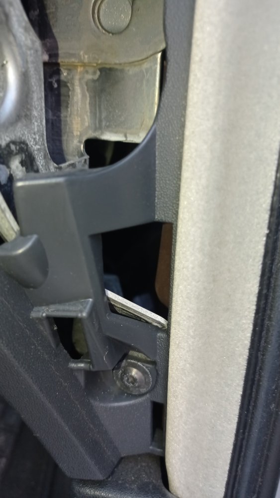

Il s'agit de cette pièce :

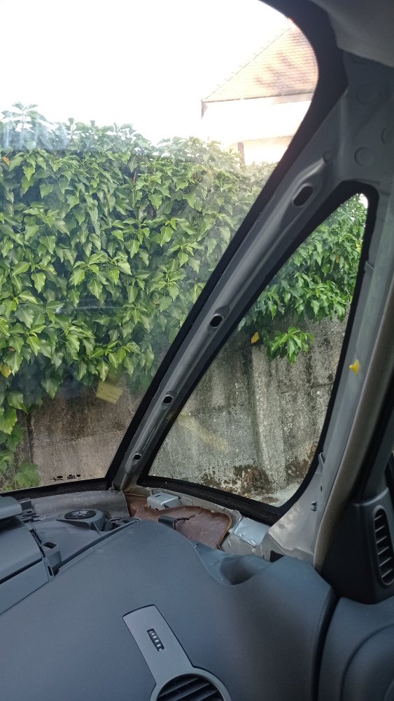

Elle se ballade et n'est pas fixée. J'ai roulé une cinquantaine de kilomètres en l'ayant au pied du siège passager avec le bruit qui continue, donc ce n'est pas elle a proprement parler, mais je pense que c'est ce qui la maintenait en place qui s'est barré et qui vibre dans un coin.
J'ai démonté l'autre côté du tableau de bord, et la pièce symétrique côté conducteur tient elle bien en place.

Au point où j'en suis rendu, je ne vais pas demander noter mon tableau de bord sans outils un dimanche soir sur une aire d'autoroute. Il me reste encore trois heures pour rentrer, je vais tâcher de prendre sur moi et de rester à 110 pour ne pas entendre trop ce bruit (qui augmente exponentiellement avec la vitesse au delà de 120 et qui ne se fait pas du tout entendre à moins de 90, et est sporadique / léger autour de 100).
Au moins je sais dans quelle direction chercher.
Je ne suis pas encore sûr d'être bien en mesure de démonter tout le tableau de bord, mais je suppose que vu le temps que cela prends cela coûterait une fortune chez un garagiste. Je vais passer un peu de temps à lire les tutoriels et j'aviserai. Heureusement je n'ai pas besoin de la voiture pendant la semaine, ce bruit me rend dingue et me donne presque envie de prendre un abonnement de train et laisser la voiture prendre la poussière : je ne l'utilise quasiment que sur autoroute, et c'est précisément là qu'elle est désagréable à cause de ce bruit.
Avant de partir bille en tête je me suis dit qu'il serait quand même utile de vous consulter : l'un d'entre vous a-t-il eu pareil problème ?
Je me suis convaincu que le bruit venait forcément de la fixation de la pièce photographiée qui a dû tomber et se loger quelque part dans le tableau de bord entre le passage de roue avant passager et la boîte à gants, mais peut-être ai-je porté un jugement hâtif.
Cela pourrait éventuellement être un support moteur fatigué ou quelque chose d'autre encore ?

Celle à droite est fixée par qqchose de visible/cassé?
- Messages : 7957
Re: [Ponloire] Espace IV 2.0T BVA Dynamique
c'est le limiteur de vitesse...

Celle côté conducteur tient, celle côté passager n'est pas fixée, j'ai même pu la sortir, rouler une quarantaine de km sans, puis la remettre pour constater que ce n'est pas d'elle que vient le bruit.
Elle a par contre une encoche qui semble faite pour loger un petit bitonniau et être maintenue en place par un écrou.
Ma supposition est que cet écrou à du tomber et aller se loger dans quelque anfractuosité entre la boite à gants et le passage de roue, mais ça pourrait tout aussi bien être autre chose il est vrai.
Pour vraiment comparer avec le côté conducteur il eut fallu déposer tout le tableau de bord, je suppose que je n'y couperai pas.
Bon en relisant mes messages d'hier soir je me rends compte que je me suis laissé emporter par l'agacement et je me repens d'avoir maugréé comme cela, c'est sûr que ça ne fait pas avancer les choses.
La fatigue a du jouer, surtout que sur un trajet de 2000 km, devoir modérer son allure de 20 km/h demande un bon paquet de temps en plus. Reste que ce n'était pas la peine d'être aussi véhément.
J'ai beaucoup de boulot en ce moment, et peu de temps libre, je n'aurais pas une après-midi de libre pour me lancer dans la dépose du tdb avant plusieurs semaines (me connaissant, ça me demandera même sûrement une journée entière) : j'avais même prévu de déléguer la prochaine vidange au garage Renault : ce faisant je lui demanderai combien de temps il compte pour le démontage du TDB, si ce n'est pas déraisonnable peut-être lui demanderais-je de le faire... Mais je ne compte pas trop dessus, je suis sûr que le coût en concession est prohibitif.
Cela dit, peut-être aura-t-il une note technique qui pourrait donner des indices sur l'origine de ce rossignol.
Quoi qu'il en soit je serai très étonné que ce soit le limiteur de vitesse : déjà je ne l'utilise jamais (soit j'enclenche le régulateur, soit je ne mets rien du tout), et le bruit est vraiment le grésillement d'un objet qui vibre contre quelque chose.
Pendant longtemps j'ai pensé que c'était une partie du revêtement de planche de bord qui se mettait à tapoter sur la vitre de pare-brise ou la casquette en plastique dur du tableau de bord. C'est localisé, et tout à fait absent en dessous de 90 km/h.

Ce fichu rossignol est revenu !
Peste, il était plus en forme que jamais hier soir.
J'ai pu confier le soin à ma passagère de l'enregistrer, écoutez si le cœur vous en dit : ça me permettra de juger si c'est moi qui exagère ou s'il y a vraiment de quoi devenir fou avec cette saleté. C'était à nouveau un trajet de nuit, il y avait un peu de fatigue, mais ça m'a exaspéré (et fait exploser la conso parce qu là contrairement à l'accoutumée je cherchais à gagner la moindre seconde à ne plus devoir supporter ce boucan).
Ce soir j'ai re-démonté la partie du tableau de bord qu'on peut retirer à la main par dépit, mais ça ne servait à rien. C'est tout le tableau de bord qu'il faudrait déposer, et je ne suis pas chez moi donc ni outil ni emplacement - sans compter que j'ai un dossier important à boucler pour une formation dans deux semaines, autant dire que ca devra attendre.
J'ai écumé les pages du forum (et même de toutes les autres pages de propriétaires d'EIV que j'ai trouvé, sur planète Renault, le forum Caradisiac et les groupes Facebook), et les bruits parasites ont l'air commun ( ) mais causés par plein de raisons différentes ( re , et bien content de n'avoir pas dépensé plus de 40 000 € là dedans en pensant à ceux pour lesuels cela s'est produit avec des voitures de moins de deux ans).
C'est dommage qu'une voiture si agréable soit si mal construite. Un jour je suis ravi et le lendemain je me convainc que ma prochaine voiture sera une Toyota tarte pour être sûr de ne pas être autant emmouscaillé.
