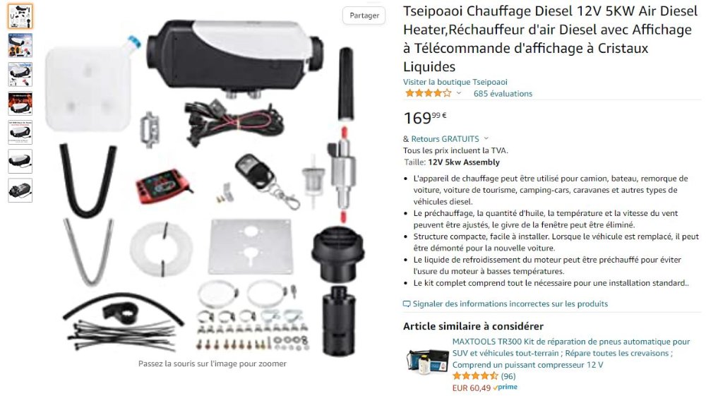

Qu'est ce que tu as commandé comme système ?
moufle.vivant
Messages : 1779
Inscription : 15 déc. 2016, 11:52
finition : GTS
Localisation : Niort (79)
Re: Le FourgoMoufle: Transit 2.5D L3H3 1993 VASP - Réaménagement complet
Un chauffage gasoil, principe du webasto, communément appelé Chinasto:
https://www.amazon.fr/gp/product/B07HGB ... UTF8&psc=1
Après les matelas, le plus gros investissement du projet :?

Autant je n'adhère pas aux divers aménagements (je trouve que ça fait vraiment bricolage, il ne faut mieux pas avoir un accident avec, car il ne restera pas grand chose de tout), autant respect pour le budget...
j'ai aussi vu que certains adopte un mini poele à bois pour le chauffage.
coté frigo, il existe vraiment de bon frigo à compression 12, 24, 220v (qui descendent sans pb à -18°) pour pas cher (je ne regrette pas le mien vs celui à gaz.. incomparable).
tu as pas mal de matos dans ce genre sur https://www.vevor.fr/ (frigo, webasto divers..), moins cher que chez amazon.
le meme que toi (il me semble):
https://www.vevor.fr/rechauffeur-d-air- ... 0259688978

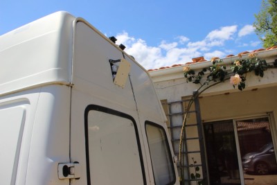

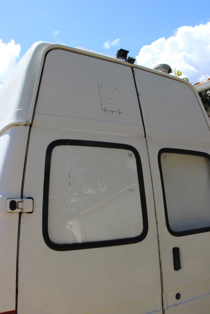

Concernant les portes arrières, y'a encore du boulot: J'ai récupéré la réhausse en plastique en bon état de mes anciennes, mais ça ne s'est pas fait sans casse, puisque c'est collé par l'intérieur. Donc je me pencherai sur le remplacement plus tard.
Il y a encore aussi un soucis de réglage: Disons que pour la fermer, faut pas avoir peur... Et encore d'autres idées sur ces portes que je détaillerai en temps voulu.
En tout cas, maintenant, une fois fermé, c'est bien fermé et l'eau ne rentre pas (trop).

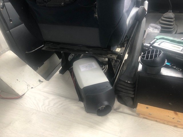

L'autre gros sujet, dont je me faisais un peu une montagne, c'est l'installation du chauffage.
Et ben franchement, c'est pas si compliqué. Bon, j'avais un peu triché, j'avais déjà installé la "sonde" dans le réservoir quand je l'avais démonté pour installer les rails pour les sièges arrière. Du coup, il "suffit" de trouver un emplacement avec un peu de place en dessous, pour faire passer l'échappement et l'admission, faire un trou et brancher tout ça.
Une fois qu'on en est là..., ben on est bon!

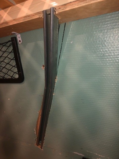

En premier lieu, les lits. Le montage des lits enfants se fait bien, pour peu qu’on respecte le sens, mais rien n’est repéré, le démontage pose problème à cause du pied centrale de chaque lit beaucoup trop dur à enlever, et le lit adulte coince à la remontée. Au final, il faut 45 minutes pour installer, et 45 minutes pour démonter. Trop long.

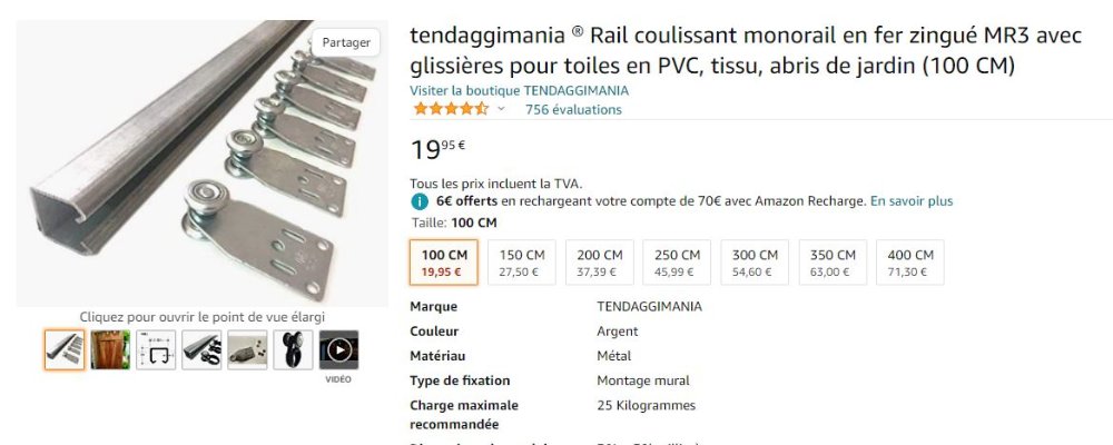

Comme j’avais dit j’ai donc remplacé le rail maison par un rail de porte coulissante avec des roulements.
Et ça marche bien mieux !

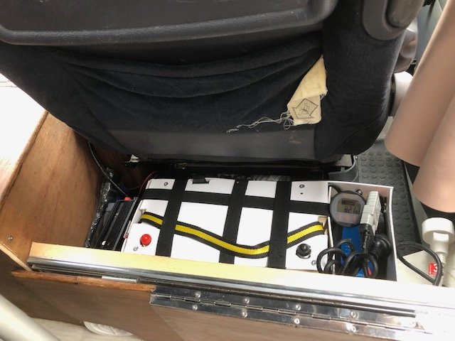

Entre le siège passager et la petite table, j’ai intégré le plus gros investissement que j’ai fait jusqu’à présent : Une batterie Lifepo4 100Ah.
Le fourgon dispose d’origine d’une batterie cellule dans le compartiment moteur, qui est HS. Elle permet juste d’être autonome quelques heures, et chute complétement si je tente d’allumer le chauffage. J’ai étudié plusieurs solutions :
1) remplacer cette batterie par une GEL ou AGM classique. Technologie ancienne qui vieilli mal et qui ne permet de disposer que de la moitié de la capacité de la batterie si on ne veut pas l’abimer.
2) Remplacer cette batterie par une Lithium. Le problème c’est que les batteries Lithium ne supportent pas la charge à basse température. Et j’utilise le fourgon aussi bien en été qu’en hiver, donc à chaque démarrage, je prends le risque d’endommager la batterie qui se trouve dans le compartiment moteur non isolé. De plus, il faudrait remplacer le coupleur séparateur par un chargeur DC/DC.
3) Acheter une batterie autonome type Ecoflow, qui règle tous les problèmes cités  Hors budget.
J’ai donc décidé de me fabriquer moi-même ma batterie autonome : Une batterie LifePo4 à laquelle j’ai ajouté un « châssis » qui contient le chargeur dédié, le fusible, le moniteur, un petit transfo 12V/220V parce que je l’avais déjà et un connecteur de puissance pour relier l’ensemble au fourgon.
J’ai ajouté un switch qui me permet de relier mon tableau électrique soit à la batterie cellule d’origine, soit à cette batterie amovible. De cette façon je dispose de la batterie fatigué qui reste dans le fourgon pour les utilisations occasionnelles, et de la batterie lithium que je peux sortir du fourgon l’hiver et même utiliser en dehors pour brancher des outils par exemple. La charge de cette batterie ne se fait que par le chargeur dédié, elle n’est pas connectée à l’alternateur ce qui ne me pose pas de soucis étant donné que je ne fais pas de camping sauvage.

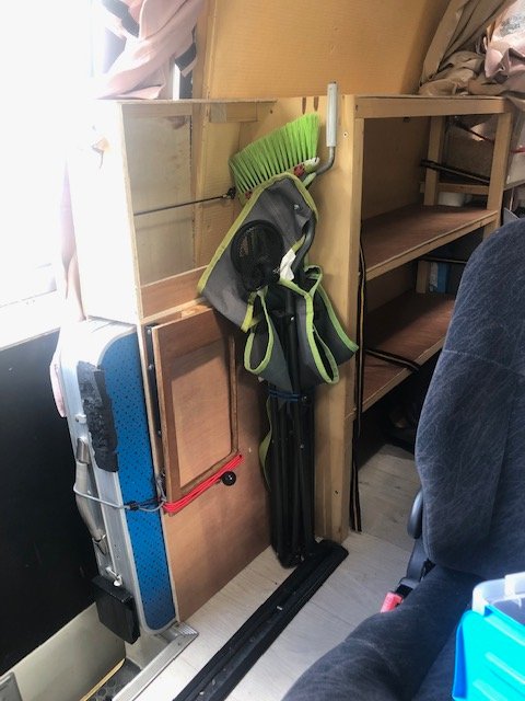

Côté rangements maintenant, plusieurs points à traiter :
Le coffre n’est pas fermé, j’utilisais des sangles pour empêcher les valises de se faire la malle (jeux de mot  ). Les valises, justement, c’est une galère à utiliser quand on est 3 dans le fourgon. Et je ne sais pas quoi faire de la table une fois pliée en mode nuit, si ce n’est la mettre dehors.
Pour la porte du coffre, j’ai tenté un montage sans conviction : Un volet roulant acheté 8€ sur leboncoin. Après avoir un peu galéré pour le guidage, le volet étant prévu pour être tiré et pas poussé, c’est une réussite. Deux poignées sur la lame du bas et on est bon.
J’ai ensuite acheté des boites pour remplacer les valises et aménagé l’intérieur pour pouvoir ranger outils, et bidons dans le fond derrière les boites.
Enfin, pour la table, ayant trouvé un autre emplacement pour les lits enfants, j’ai pu modifier le meuble latéral pour l’intégrer, sans perdre de place pour évoluer dans le fourgon.
Voilà pour le plus gros, il y a aussi pleins de petits détails qui ont été ajoutés : Alarme à pas cher, bidon de 20l d’eau supplémentaire, poubelle SDB, boite pour les gels douches et autres, pièce pour maintenir le frigo entre-ouvert quand il est éteint, verrou pour le meuble cuisine, portes manteaux…

Une question: pourquoi as-tu positionné la trappe d'évacuation chauffe-eau (si j'ai bien suivi) ouverte en haut et sans soufflets sur les côtés?
En cas de pluie ça ne pose pas de souci?

Concernant la trappe du chauffe eau, j’ai fait au plus simple pour évacuer les gaz brûlés.
Ça marche mais on doit pouvoir faire mieux. Effectivement, en cas de grosse averse, il ne faut pas prendre de douche. Mais c’est le seul moment où on a besoin d’eau chaude donc d’ouvrir la trappe. Au pire, on attend le lendemain.
Quand je vais m’attaquer à ces fichus portes arrières (remplacement des rehausses, traitement de la rouille, peinture, revêtement intérieur) je vais re-réfléchir à cette histoire de trappe d’évacuation des gaz. Je note l’idée des soufflets mais le problème c’est que ça sort chaud. Peut être un T en alu ou inox?

Ca sort chaud comment? de quoi fondre du sky de récup' de vieux canapé?
en actif ou par convection?
Ce n'est pas évident ces histoires d'évacuation dans un véhicule, jamais eu à penser à ça!
Il existe des grilles qui se ferment complètement (glissières ou volets), faut regarder le matos de VMC ou ventilation pour les habitations... y a de quoi détourner quelques trucs pour ton camion à mon avis!

Le système sur les camping car ça devrait faire l'affaire : un tube avec un petit chapeau, ça ressemble à un gros champignon, simple et efficace.
