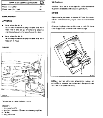

si ça peut t'aider voilà la méthode officielle, tu verras la tête de l'outil de compression: Sinon récemment j'ai dû changer des plaquettes sur une autre voiture, j'ai pu repousser le piston avec un gros tournevis plat, en travers...
C'est pas académique mais ça a été suffisant, aussi le circuit de frein était ouvert (je ne sais pas si ça a aidé).

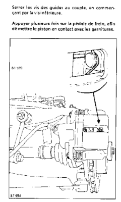

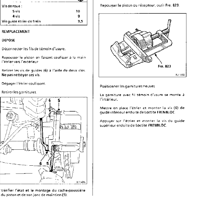

Re: plaquettes arrieres
Mince désolé c'est pour les plaquettes avant...
Voilà la version pour l'arrière:
