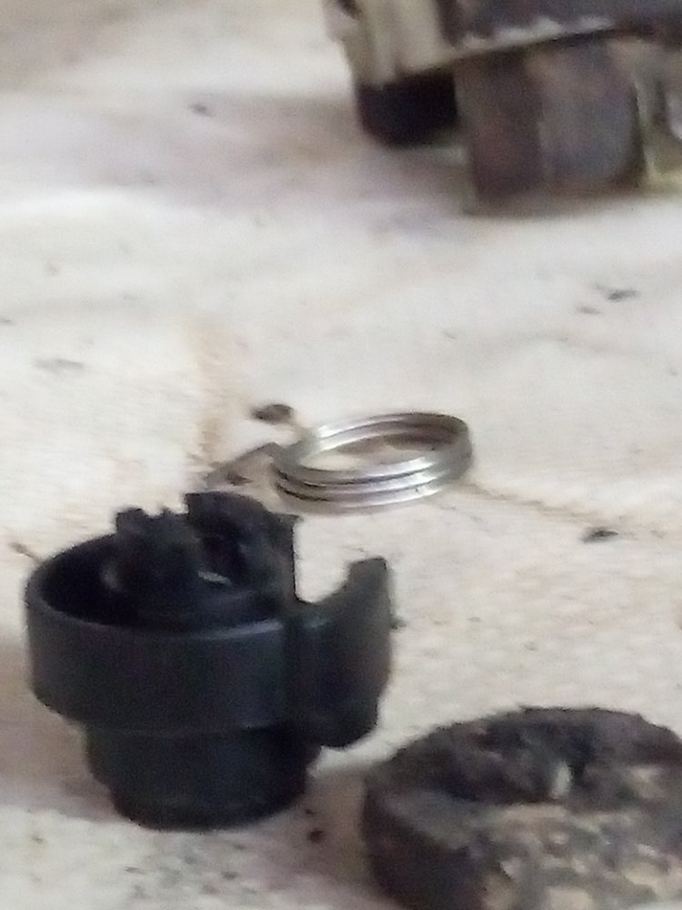

Heureusement, je n'ai pas encore ce souci, mais comme je suis occupé à y chipoter, j'ai vu qu'il y avait un petit levier en plastique au dos du barillet pour ouvrir la porte sans batterie. A droite comme à gauche.
Sauf que... C'est en plastique et qu'avec le temps, c'est cassé.
J'ai le petit levier mais les clips dans lesquels il s'enfiche, sont cassés.
Quelqu'un aurait déjà essayé de réparer ce système ?
Vue des différents éléments démontés
La fameuse pièce dont les clips sont cassés. Le petit levier blanc (le mien est tellement gras qu'il est gris foncé) vient normalement se clipser sur le dessus de cette pièce noire.
Cette même pièce vue de la partie qui est à l'intérieur de l'ensemble.

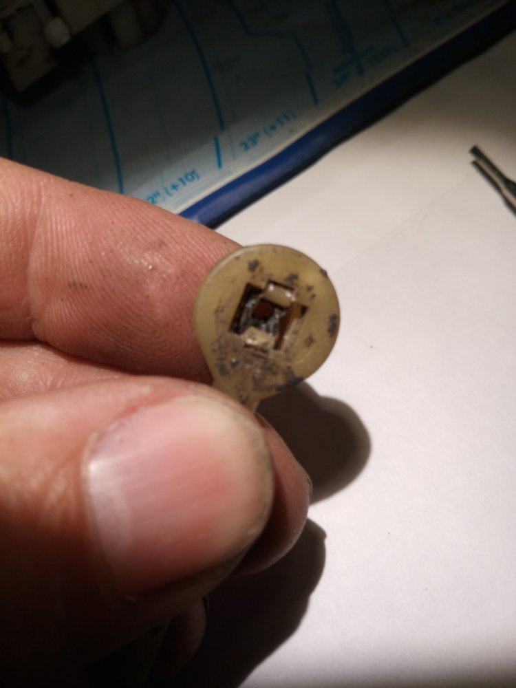

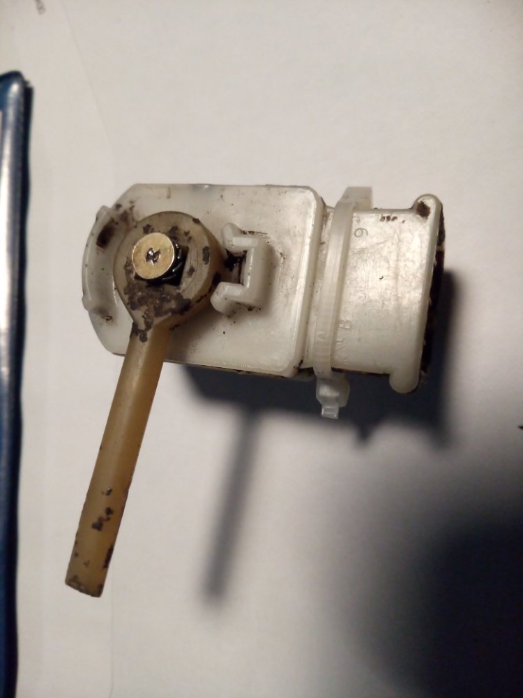

Comme la patience n'est pas ma plus grande qualité, j'ai un peu cogité le système et voici comment j'ai effectué la réparation :
J'ai découpé et "usiné" un morceau de plastique dur. (Un morceau de support pour étagère d'armoire IKEA a fait mon affaire)
J'ai réalisé un carré de 6*6mm pour entrer dans le petit levier.
J'ai réalisé une autre découpe afin que la partie qui dépasse entre dans le trou de la pièce qui s'enfiche sur le barillet. (La grosse pièce blanche sur la photo)
Je l'ai percé au centre afin de pouvoir y entrer une vis. (La vis provient d'un vieux magnétoscope ou autre appareil du genre qui a des vis de diamètre minuscule, 1.5mm, et suffisament longue pour traverser l'ensemble)
Attention à percer plus petit là où on va insérer la nouvelle pièce, afin que la vis tienne dans l'ensemble. (Dans mon cas, perçage à 2.5mm dans la pièce que j'ai fabriquée, et perçage à 1mm dans la pièce réceptrice)
Bien veiller à ne pas visser trop profond afin que le barillet puisse reprendre sa place au remontage de l'ensemble.
Comme j'avais tout démonté pour voir et comprendre le fonctionnement, j'ai placé un colson pour que l'ensemble ne s'ouvre pas en roulant.
(Au sommet, il n'est pas possible de fixer un colson. Deux possibilités, mettre un point de colle comme à l'origine.
Pour ma part, j'ai choisi de ne pas coller afin de pouvoir y accéder dans le futur. J'ai donc percé un petit trou de 1mm et enfoncé un petit morceau de plastique. J'aurais pu mettre une vis, mais je n'avais pas envie de tout redémonter pour voir où passe la piste cuivrée pour le verrouillage central)
J'ai placé une rondelle éventail entre la vis et le petit levier afin que la vis ne se déserre pas avec les va et viens à chaque ouverture/fermeture
Voilà, il n'y a plus qu'à tout réinstaller dans l'auto.
J'ai évidemment profité que tout est accessible pour démonter l'ensemble du système de verrouillage de la porte afin d'enlever la graisse d'origine qui durci avec le temps et empêche le fonctionnement correct du système de fermeture.

bravo et merci pour le partage de ton astuce!
Je me demande si le montage était le même sur les R11, parce que sur la mienne évidemment j'ai dû passer par le coffre pendant plusieurs années.
C'était une TDE ph2 de 88, donc même époque que ton 1.
Aussi si ta pièce bricolée finit par casser ou s'user, comme la forme est validée, tu pourras la refaire en POM par exemple, ça tiendra plus longtemps.
