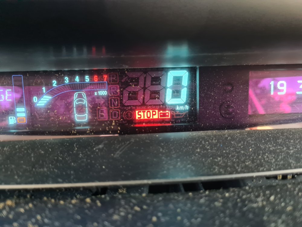

pour répondre a EAime j'ai bien le voyant batterie allumé
je joint la photo
merci a tous

SalutPainchocolat19 a écrit : ↑16 juin 2023, 19:05 Salut,
et au départ de l'alternateur, il sort du courantAttention aux doigts pour vérifier .
Sûr de tes branchements :?:Tout les câbles bien en place et serrés![]()
Technicien ou pas, nul n'est à l'abri d'une erreur..
Cosses batterie bien serrées![]()
Oui il fonctionnait et de temps en temps j’avais « panne recharge batterie » je croyais que c’était la cosse de la batterie comme elle est plus toute jeune, et en démontant l’alternateur j’ai remarqué qu’un fil du bobinage c’était dessoudé alors je l’ai fais ressouder
Je pensais que ça marcherai
Tout est bien au bonne endroit et resserré correctement
