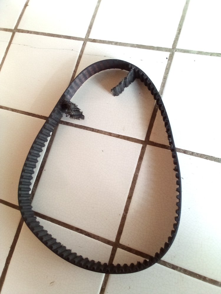

Courroie changée avec tendeur et galet, elle ne démarre pas, il doit y avoir de la casse sur les soupapes.
Ps le temps de réparer pour l'instant, je vais essayer de trouver sa remplaçante.
- Messages : 8568
Re: Espace IV 2.2 DCI 150CV qui ne démarre plus
trop tendu ?
elle est fachement étiré.
la planète de dit merci d'avoir cassé un 2.2dci.

Pas sur que ce soit définitif, quand j'aurai plus de temps ( cet été) je vais déculasser et essayer de voir ça..

Mince alors! Pour info quelle marque le kit distri?
En espérant que tu n'aies pas trop de casse derrière quand même.

vu létat, le pb n'est pas la marque... mais la tension.

J'avais pourtant tendu en alignant les repères ( fourche et onglet)
- Messages : 8568
après lecture de ce document, effectivement, une sous tension peut provoquer ce genre de dégats, ou pollution via liquide.. (ce moteur étant assez sujet aux fuites d'huiles???).
