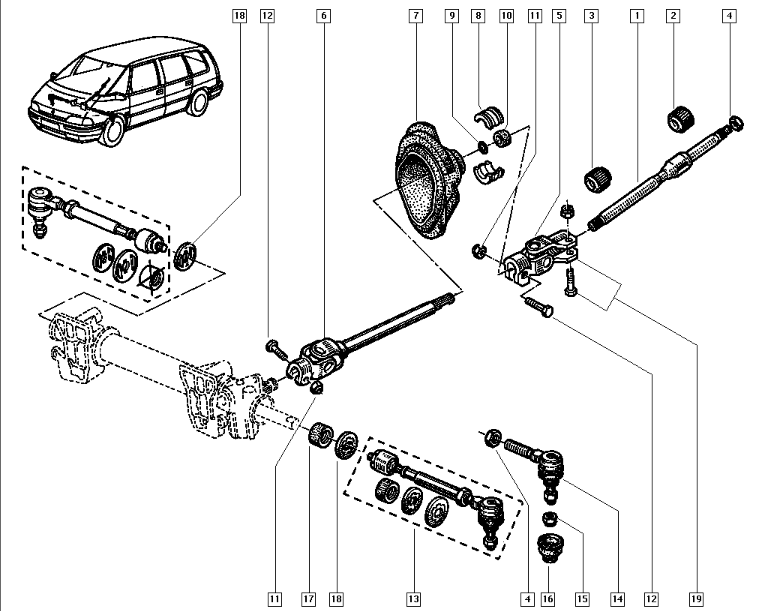

Il y a des trucs que je ne pige pas dans la doc:
ça parle de bagues... mais je n'en ai pas vu, sauf le rond blanc qui fait le passage vers le compartiment moteur...
Aussi ils ne parlent pas de mettre la colonne en tension mais on n'a pas le choix au remontage: il faut d'abord engager le cardan haut et mettre la clavette, et ensuite le cardan bas et descendre sur l'axe. J'ai essayé à l'envers au départ, ça me semblait plus simple, mais la clavette s'est retrouvée décalée donc impossible de la rentrer dans la fourche du haut.
Si vous comprenez un truc là dedans:
Je demande d'où vient le jeu du volant exactement, et s'il faut emmancher en tension la fourche du bas dans l'axe qui va vers la crémaillère... je ne vois pas trop comment faire à part tout desserer, descendre un chouilla l'ensemble de la colonne pour l'emmancher plus profond, et ensuite tirer à bloc vers le haut pour refixer la colonne avec ses 4 vis.

j'ai réaligné la colonne et j'ai trouvé la source du jeu dans le volant:
si on fixe la colonne avec ses 4 vis bien centrée, qu'on désserre la vis de cardan inférieure, là l'axe du volant peut monter ou descendre sur 6mm environ.
Hier j'étais au "milieu" avec cet axe, et il y avait un jeu latéral/vertical mais pas axial.
Donc j'ai pigé: si on est en butée max en "haut" pas de jeu!
Si on est en butée max en "bas" pas de jeu non plus mais là un autre souci: la demi coquille supérieure d'habillage vient coincer le volant quand on tourne!
Alors la position correcte par rapport à la gachette de clignotant qui éteint le cligno quand on revient au volant droit, serait au milieu du débattement possible pour cet axe de volant.
Sauf que là y a le jeu.
Du coup, qu'est-ce que vous me conseillez: butée max en haut sans jeu, ou au milieu avec jeu.
Quand on est en haut ça arrive quand même à attraper la gachette mais c'est au raz du plastique du volant, environ 1mm. Mais ça la prend quand même.
Quand on est au milieu là c'est plus large, la gachette se prend à 5mm du bord du plastique.
Bon puis je suis inquiet parce que je n'ai pas réussi à controller le serrage du cardan côté crémaillère... hier j'avais essayé de le desserrer mais ça avait ripé sur l'écrou... et ce matin je n'arrive pas à sentir si c'est bloqué ou non, ça ripe...
Vraiment quel montage pourri cette crémaillère, jamais vu aussi merdique!

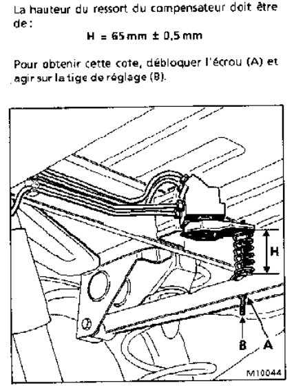

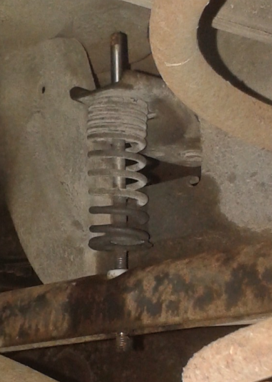

j'ai vérifié un truc: la hauteur du compensateur arrière et c'est trop long: 67.5mm en charge comme spécifié.
Il faut que j'amène le truc à 65mm mais en ayant désserré le contre écrou, quand je tourne la tige de réglage ça ne règle rien!
Apparemment le filetage est dans le manchon plastique blanc qui traverse la barre panhard mais il tourne avec la tige et n'a pas de point où le bloquer.
En haut du ressort, l'axe tourne librement dans un trou de la fourchette supérieure du compensateur, pas de filetage ou contre écrou à cet endroit.
Comment faire?
Edit: il y a un truc étrange sur ce répartiteur: il est en butée en haut au max...
Je peux le baisser sans plus d'effort que la contrainte du ressort.
Est-ce que c'est signe qu'il est mort lui aussi?

J'ai besoin d'un avis rapidement svp pour commander cette pièce au plus vite.
Puis si c'est effectivement lui le fautif, comme il faudra le déposer avec la tuyauterie de freins... il ne restera que le mastervac à déposer pour remettre le cardan de direction correctement sur cette foutue crémaillère!
Parce qu'effectivement ce cardan est emmanché à l'envers de la préco de la MR, et il est de travers sur l'axe sortant de la crémaillère...
Voilà si je fais ça, j'aurais vraiment tout fait sur cette bagnole :evil:

Alors pour le changement de la crémaillère, méthode de la MR, donc peut être un poil plus précise que la RTA, quelques étapes:
dépose maitre cylindre + tuyauteries frein à plier vers l'avant
dépose mastervac
ça donne accès aux durits HP de la crémaillère + vis de fixation cardan de colonne + la place pour sortir côté conducteur
Il y a un reportage photo qui suit exactement la bonne méthode, pour te donner une idée du boulot (tu comprends aussi pourquoi j'ai gueulé chez ces "pro" quand j'ai vu qu'il avaient remonté la crémaillère avec les anciens silent blocs explosés + des bouts de caoutchouc pour caler: des heures de taff à reprendre pour deux silents blocs à 10 balles la paire!):
http://superdady.free.fr/
Ces premiers goulamas ont dû tenter de sortir la crémaillère sans déposer tout ça, et par le côté passager... puis vu les dégats, tant sur les traverses que la crémaillère, je crois qu'ils ont fini par piger qu'ils n'avaient pas le choix. Ils ont aussi remonté tout de traviole côté colonne
Sinon c'est franchement impossible à sortir! Et vu la taille du mastervac ça me semble aussi impossible à juste "pousser" pour dégager la place.
Donc oui je suis sûr qu'il y a eu ouverture du circuit au moins 2 fois... et vu la tête des vis de purge tu dois avoir mis dans le mille: ça doit être plein d'air là dedans.

<< Comment fonctionne le répartiteur arrière? Je ne pige pas pourquoi le levier est remonté à bloc en butée >>
Quand tu roules le levier est toujours remonté comme sur le schéma, c'est sa positon normale.
Quand tu freines modérément, l'arrière du véhicule ne se déleste pas,
le freinage est réparti uniformément sur les roues avant et arrière.
Quand tu freines brutalement, l'avant s'écrase, l'arrière se déleste, le levier du répartiteur est tiré vers le
bas , il diminue la pression de freinage sur les roues arrières,
pour éviter un blocage et éventuellement une perte de contrôle .

ok je comprends je pensais que ça faisait exactement l'inverse: rajouter de la pression à l'arrière pour freiner plus fort quand on est chargés.
Mais par rapport au dessin de la MR, mais sur ma voiture le répartiteur est à l'envers, corps en bas et levier en haut...
Un autre modèle?
Et en charge préconisée, il est impossible de régler la longueur du ressort. L'axe a une fente à son extremité + un contre écrou qui se bloque sur l'entretoise plastique qui traverse la barre panhard... au dessus l'axe est fileté jusqu'à la grosse rondelle hexagonale très fine qui soutient le ressort.
Quand on tourne l'axe par la fente du bas, la rondelle du ressort tourne aussi et rien ne change en longueur.
Aussi je n'ai pas réussi à faire tourner l'axe dans l'entretoise plastique même en la serrant à mort dans une petite pince, ça a plutôt mangé le plastique.
Donc le réglage sur ma voiture c'est 67.5mm, alors qu'il faudrait 2.5mm de moins.
J'y jetterai à nouveau un oeil plus tard, je n'aime pas les trucs qui ne fonctionnent pas comme dans les docs. Je vous ferai des photos des fois que ce répartiteur soit encore une bidouille infâme.

La bonne nouvelle c'est que le répartiteur n'est pas à l'envers, hier j'ai bossé derrière l'essieu assez coincé sous la voiture... et la plaque sous le répartiteur m'a trompé: il est bien dans le bon sens :roll:
Bon faudra quand même que je trouve un moyen de régler la longueur du ressort histoire que ça travaille correctement.
Voilà la tête du truc vu de derrière donc (le contre écrou est sous la barre et se bloque sur l'entretoise blanche, mais côté rondelle ressort rien):

Si mes souvenirs méca sont bons , le réglage du répartiteur de freinage se fait avec des mano ( 1 sur l'avant droit et 1 sur l'AR gauche )
Les valeurs que tu donnes , c'est le préréglage .
Lors du réglage , il y a des conditions :
-- veh à plat sur ces roues , en ordre de marche ( réservoir plein , avec les sièges du 2° rang , et chauffeur à bord ) , plus un leste donné dans le coffre .
Voir dans le MR les valeurs pression et ajuster au répartiteur les valeurs AR par rapport aux valeurs AV .
