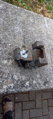

Après rapide inspection sous la voiture, cela pourrait venir d'un support de ligne d'échappement (au bout, niveau silencieux AR) fatigué ou mal emboîté...
Cependant, j'ai du mal à voir le montage de la chose... Peut-être me manque t-il un bout de support?
Auriez-vous des photos de ces silent-blocs / support de silencieux?

gege08
Messages : 2326
Inscription : 09 juil. 2017, 22:14
Re: Clonks, scouics et autres bruits du train AV
Message non lu par gege08 »
gege08
Messages : 2326
je viens de faire le mien, moins de 5min pour le changer
marcus67
Messages : 1298
Localisation : Bas Rhin 67
Message non lu par marcus67 »
Référence Renault qui permet de commander ailleurs où c'est presque 2X moins cher .
Message non lu par marc426 »
Merci beaucoup à vous deux!
Cependant, je pensais plus à des photos avec le silencieux dessus :wink:
Sinon, je trouverai bien une fois dessous...

Messages : 3885
Message non lu par Wutch »
Oui, on voit vite une fois sous la voiture. Parfois, juste un réalignement de la ligne règle le souci.
