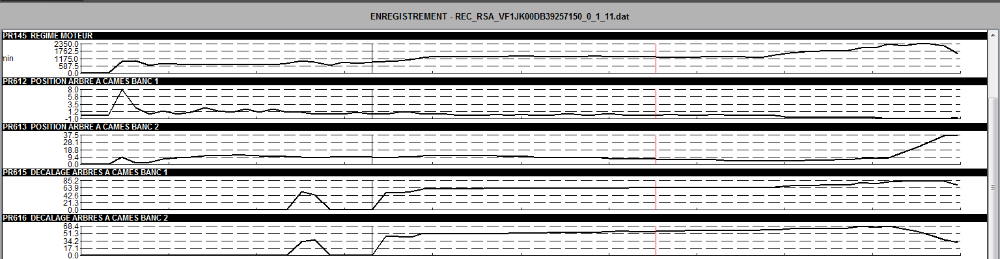

coté injection j'ai régulièrement un défaut sur le decaleur arbre a came et sur une sonde a oxygène Amont parmi des tas de défauts sur le multiplexage qui surviennent comme abs et frein de parking mais ils ont l'air furtifs
Par contre sur les mesure le boitier papillon ne s'ouvre pas a plus de 77.7% et si je lâche la pédale d'accélérateur elle est a deux doigt de caler et pour monter en régime je doit y aller très progressivement sinon elle fait un bruit d'essoufflement et va pour caller

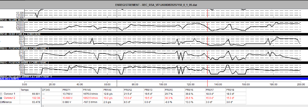

Pour compléter le défaut sur le decaleur arbre a came j'ai pris une mesure mais ne sais pas l'interpréter
! Attention aux échelles trompeuses !

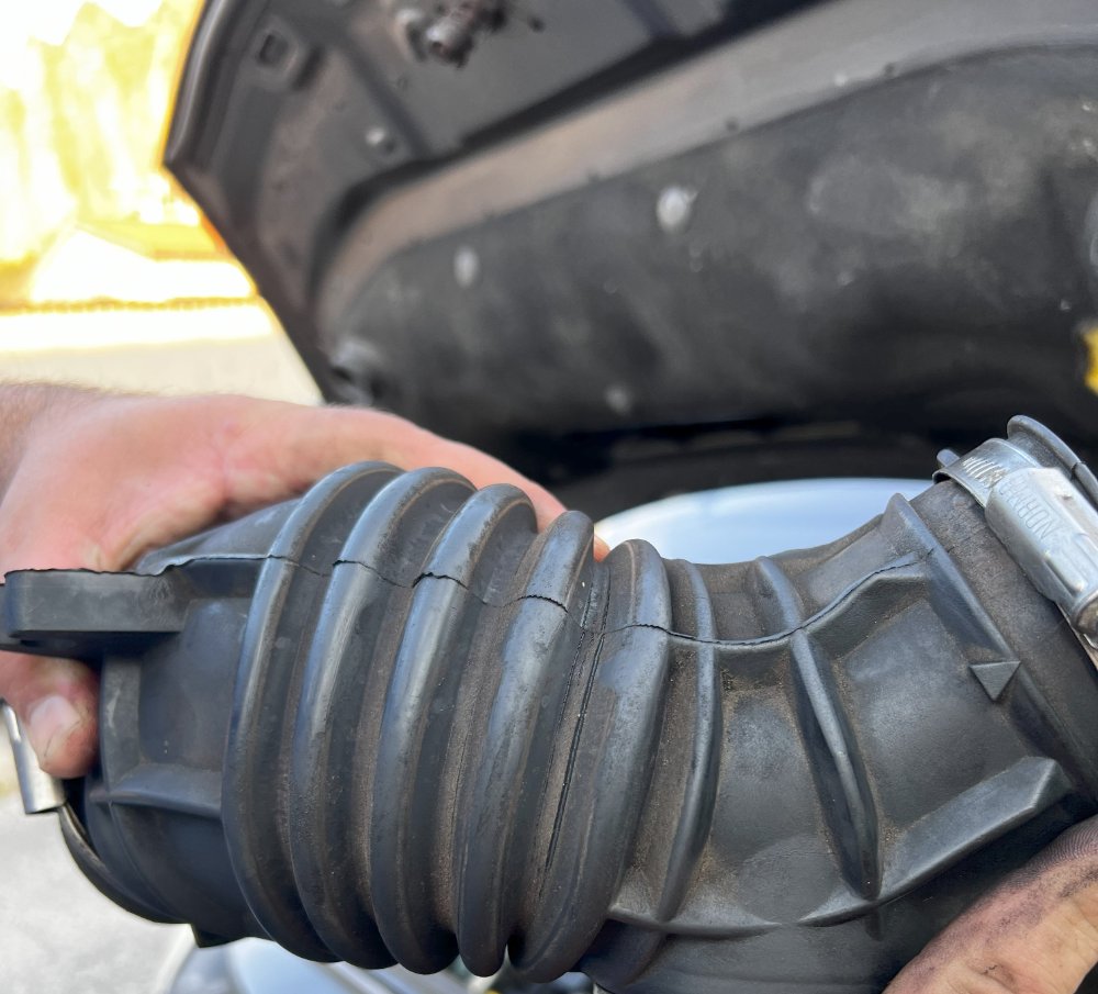

j'ai démonter la grosse durite pour vérifier une éventuel prise d'air a l'admission et voir un peut le boitier papillon
Il a deux jolie craquelure lui mais ça n'a pas l'air de laisser passer l'air et je sais pas si ca mettrai mon auto dans cet état
