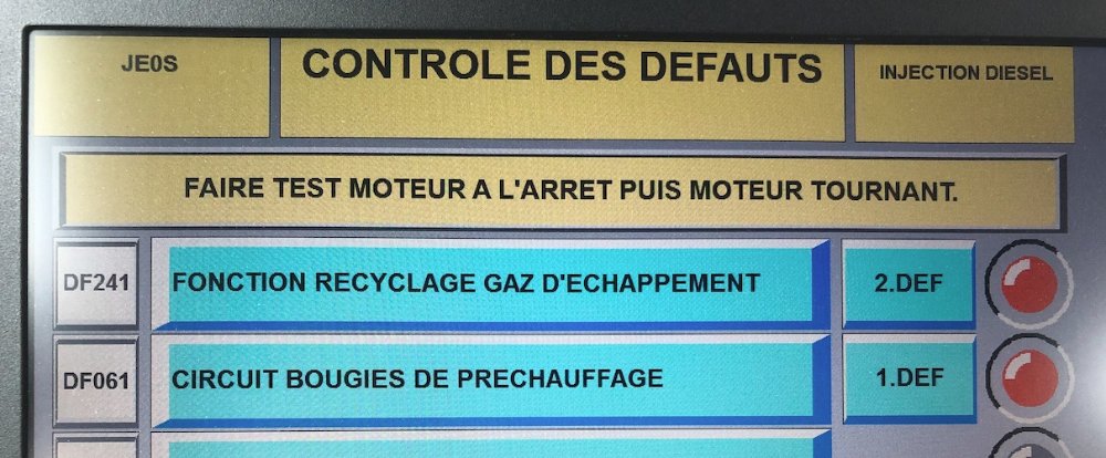

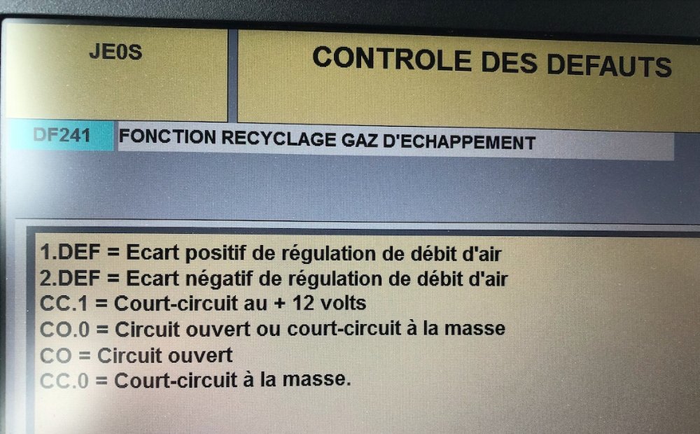

Ce matin, j'ai passée la CanClip une première fois moteur éteint avec un test de tous les capteurs, et il y avait évidemment plein de défaut en mémoire (orange clignotant). Une fois tous effacé, j'ai refait un second test, moteur démarré, et il m'en reste deux (en rouge fixe) :

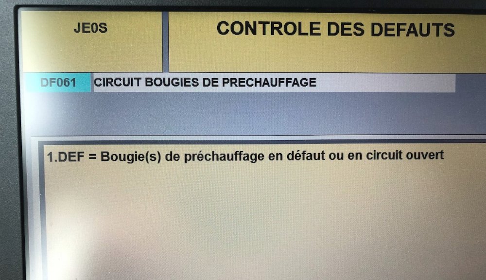

Pour le circuit des bougies en défaut, cela fait 12 ans qu'il est là et je n'ai jamais eu de problème de turbo avec.
Non, celui qui m'ennuie c'est la fonction de recyclage des gaz d'échappement.
Il doit y avoir un capteur en défaut du coup, mais lequel…

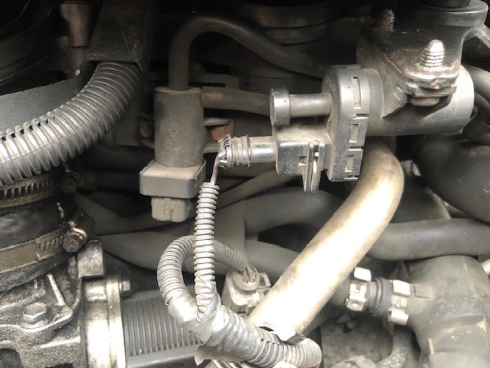

Peut-être l'une des deux ci-dessous, au dessus de la vanne EGR :

Je vois que tu as la version avec volets de swirl et étouffoir.
Des soucis en moins sur le mien puisque dans les derniers tous les deux ont été supprimés.
Le problème est que si les l'un des deux a un dysfonctionnement, il obstrue l'entrée d'air et donc peut enlever de la puissance.
Ils sont pilotés par des électrovannes, donc première action nettoyer leur filtre.
Je pense qu'a la valise on peut les activer pour vérifier le fonctionnement.
Il ne faut pas oublier que ces électrovannes activent ou non le passage de la depression pour commander pneumatiquement des valves, qui elles mêmes actionnent les volets. Mais encore faut-il qu'elles aient suffisamment de dépression. Vous allez me dire qu'il y en a assez puisque l'assistance de freinage agit. Et bien malgré cela il se peut qu'il n'y a pas assez de dépression pour le reste.
On vérifie à la sortie pompe à vide avec un depressiomètre et puis derrière chaque electrovanne si on a bien -0,9 bar. Si vous êtes inférieur à 0,8 bar il faut commencer par remplacer la pompe à vide dont les palettes (en interne) commencent à être usées.
Voilà dans un premier temps.
Attention une pompe à vide neuve c'est 300 €, alors on s'assure du diagnostic avant d'acheter et on ne met pas une d'occasion qui doit avoir le même nombre de kilomètres et qui doit être dans le même état ou pas loin.

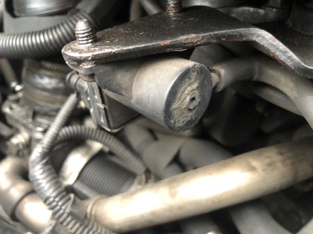

Saurais-tu me dire pourquoi celle de gauche sur la photo n’est pas connecté électriquement ? Il y a seulement deux tuyaux qui y sont raccordés…

Pour tout te dire, je ne sais pas qui pilote qui ? Ces deux ellectrovannes pilotent les volets et l'étouffoir. Si tu as une electrovanne qui n'est pas connectée ce n'est pas normal, c'est une certitude.
Peut-être que l'ancien propriétaire a fait des modifications en supprimant par exemple l'étouffoir. Comme j'ai expliqué plus haut sur le mien ces deux electrovannes n'existent plus. Je n'ai pas d'étouffoir ni de volets swirl mais je pense par expérience que cela ne s'est pas fait sans modifications de calibration moteur. Il ne faut pas les déconnecter.
Vérifier les deux systèmes si ils sont bien présents encore sur ton moteur et si ils fonctionnent. Les deux peuvent gêner l'entrée d'air et étouffer le moteur.
Si tout est normal, on regardera plus loin.

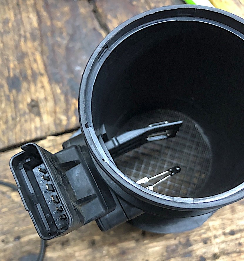

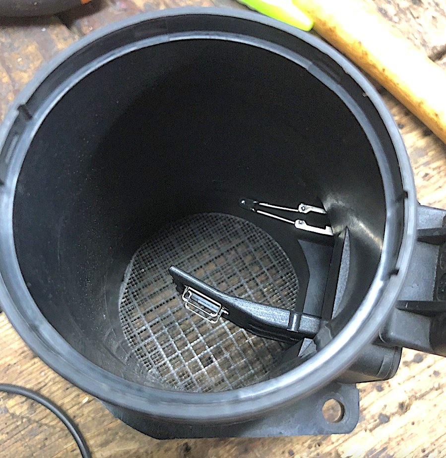

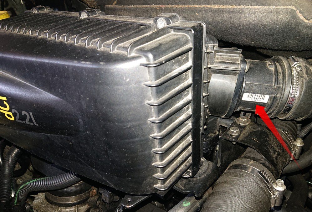

Hier soir j'ai démonté le débitmètre de masse d'air ; il était tapissé de gasoil. Rien de d'anormal, j'ai traîné à remplacer l'injecteur N°4.
J'ai nettoyé le tout à l’essence en faisant bien attention aux deux petites résistances et un peu de rénov' contact sur la broche.
Tout est maintenant propre :

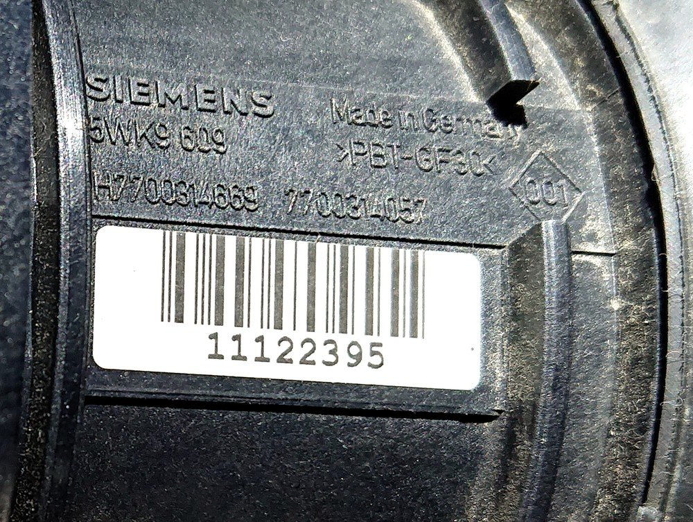

Il n'y a pas de référence dessus, l'étiquette a du partir avec le temps…
Pour l'instant pas d'essai sur route, on verra ce week-end.
Par contre, je me suis aperçu que la première électrovanne - celle qui est connectée - comporte un connecteur cassé, et ça ne date pas d'hier.
Pas de tuyau qui pends, ni de broche électrique orpheline :
Bon, c'est comme ça depuis que je l'ai acheté il y douze ans, au moins.
Ce week-end, je vais démonter les deux pour voir ce que je peux faire, nettoyer les pièces et débrancher les tuyaux pour y passer un coup de soufflette. J'en profiterai pour voir s'il y a un e référence dessus. Honnêtement, je ne pense pas qu'il y ai vraiment un problème dans ce périmètre mais on ne sait jamais.
Par contre, j'en profiterai pour jeter un œil au capteur de pression de suralimentation, il doit être plein de gasoil lui aussi…

Alors si on parle débitmètre .... comme déjà évoqué dans d'autres sujets.
Quel est sa fonction réelle? Le moteur n'en a pas besoin pour fonctionner il a suffisamment de paramètres pour savoir ce qu'il faut injecter par rapport à l'air entrant.
Mais ... le contrôle pollution est passé par là et pour que l'on soit correcte à ce niveau, il faut que l'on soit plus précis sur ce qui rentre et ce que l'on injecte pour mieux maîtriser ce qu'il en sort. C'est pour cette raison que l'on retrouve des sondes oxygène sur les échappement des diesels de maintenant.
Donc ce fameux débitmètre qui mesure une valeur massique d'air entrant est très précis (enfin il devrait mais il y a des éléments perturbateurs, la raison de la grille placée devant). Mais comme toute pièce, les filaments se dégradent pourquoi? Simplement ils accumulent des micros particules et comme ils sont à fils chauds, elles s'agglomèrent autour des fils. Puis au fur et à mesure les valeurs dérivent et faussent la mesure.
Nettoyer le débitmètre peut sûrement améliorer mais à un moment donné ce qui est aggloméré (fondu) restera sur les fils et il n'y a plus rien à faire. Il faut le remplacer.
Pour les plus septique qui vont me dire dans ce cas à quoi sert le filtre à air ? Bin il fait ce qu'il peut et en dessous des deux microns il ne fait rien sinon il asphyxie le moteur ....
Il faut imaginer la quantité d'air qui est passé par ce débitmètre et les bombardements des fils chauds subient par les micros particules.
Et là moi je dis "bravo, les gars vous êtes costauds " !
Bref, pour la fonction volets de swirl, c'est quoi au juste ?

Du coup, après avoir passé le débitmètre de masse d'air à l'essence, mon camion a retrouvé une pêche d'enfer !
Un grand merci en tout cas pour toutes tes explications plus qu'exhaustives. Il y a vraiment matière à creuser quand le problème est complexe.
Par rapport à ce que tu explique en dernier, je vérifierais tout de même plus tard l'état du capteur de pression sur le tuyau de sortie échangeur. Il doit être dans un état proche de celui où j'ai trouvé le débitmètre…
Si cela peut en plus me permettre de gagner un peu sur ma consommation de GO, ce n'est pas négligeable.
PS : et chapeau bas pour ta dextérité sur ton téléphone

Faudra que je contrôle ce débitmètre sur le miens à l'occasion, le démontage se fait facilement ?

Hello sommep,
Pas de difficulté particulière.
Il faut un tournevis plat ou une clé à douille de 7" et tout le bloc boitier à air vient tout seul.
Par contre, il faut faire très attention au petit capteur et surtout au deux petites lamelles en arrière plan.
Petit pinceau et coton tige, essence F ou super 95/98 pour ma part.
Dans mon cas, c'était du gasoil qui avait réussi à passer le filtre à air (et pourtant je le remplace tous les ans par un neuf).
Au cas où, le prix en neuf oscille entre 30 et 200 euros, mais je ne sais pas bien pourquoi…

Ok merci pour les infos, je vais regarder ca, mon camion semble manquer de punch ces derniers temps.

C'est bien lui ?
J'ai bien des références indiquées sur le miens (siemens H7700314669, et 7700314057).

Oui, c’est bien cette pièce.

Petit retour, j'ai moi aussi démonté ce débitmètre pour le nettoyer, et je sens nettement du mieux. L'impression que mon bon vieux dCi a retrouvé quelques canassons supplémentaires

Merci de ton retour positif
Pareil de mon côté, je confirme, plus de problème non plus.
