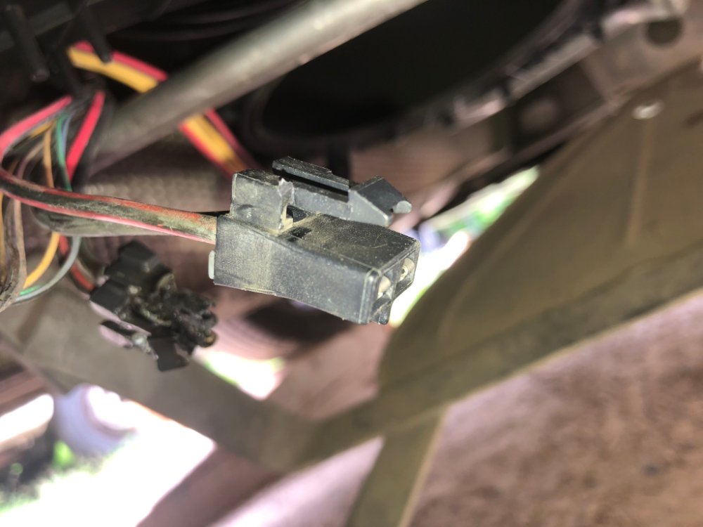

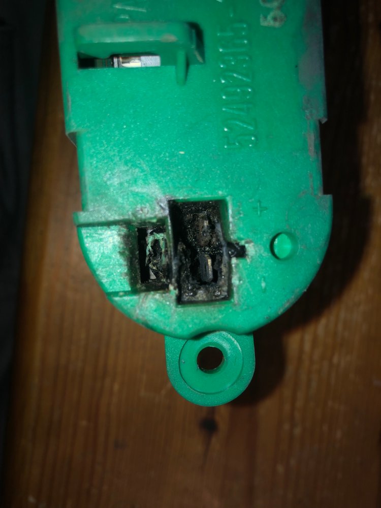

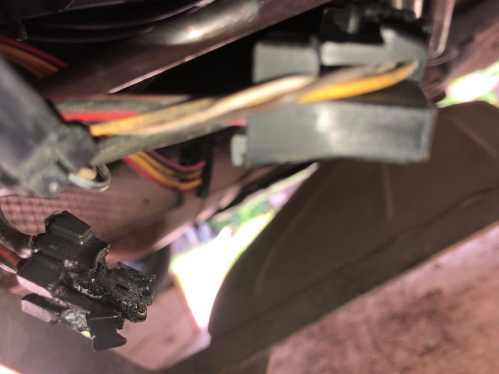

Nous avons senti une forte odeur de cramé dans l'habitacle puis plus ventilation. J'ai donc regardé en dessous l'état des deux résistances.
La première me semble correcte, en revanche la seconde a bien cramé. CF les photos ci-dessous:
Je vais donc racheter une résistance, en revanche je ne trouve pas la référence pour changer le connecteur cramé. Est ce que quelqu'un aurait une référence pour m'aider à trouver cette prise ? Je ne m'imagine pas trop la rebrancher dans cet état là.
D'avance merci pour vos réponses !

Et ta résistance, tu penses pas la remplacer ?
Elle doit être cramé aussi à l'intérieur. (Vécu actuellement).

Oui en effet j'ai commandé une nouvelle résistance,
du coup j'en ai trouvé une d'occasion vendue avec les deux câbles, je vais utiliser la nouvelle prise pour replacer celle qui a cramé.
Merci pour vos réponses !

J'ai exactement le mm pb que toi, je cherche aussi la ref des connecteurs. J'en suis à ma troisième paires de rehostats. Les connecteurs sont mal conçus, le contact chauffe et ça grille le circuit électronique. Puis la ventilation plante.Charles Ingalls a écrit : ↑07 août 2023, 21:42 Oui en effet j'ai commandé une nouvelle résistance,
