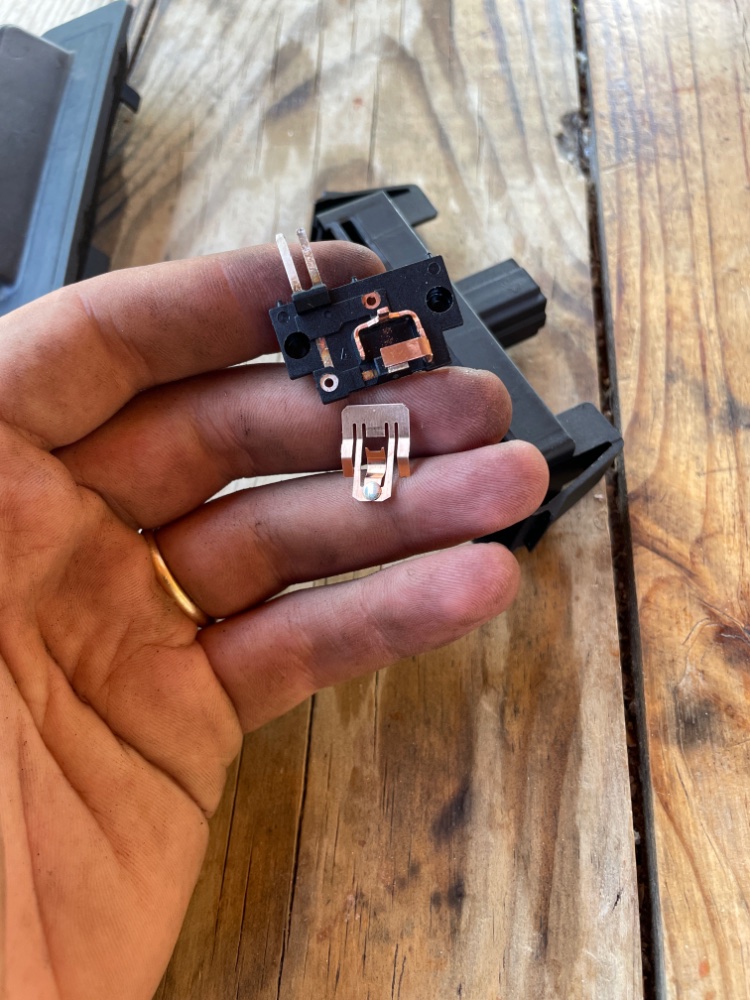

- Messages : 122
- Enregistré le : 24 juin 2022, 10:49
- Modèle : [Grand Espace IV 2.0 T 165 BVM]
- Année : 2005
Re: Ouverture coffre bloqué!!!
Cher pilou bonjour , ça fait plusieurs fois que je te vois nous écrire d’acheter chez Renault nos pièces détachés. Peut tu me dire si il y’a un site dédié? Ou je dois voir avec un garagiste ?
Je rechercher par exemple dans le coffre la poignée qui m’a lâché ainsi que son contacteur.

- Messages : 122
- Année : 2005
Merci messieurs
j’ai mis ma poignée de vitre sur celle de coffre et mon coffre s’ouvre
mais va falloir je commande ! Vous trouvez les référénces ou ?
Grand espace 4 2005 essence 165ch finition initiale
