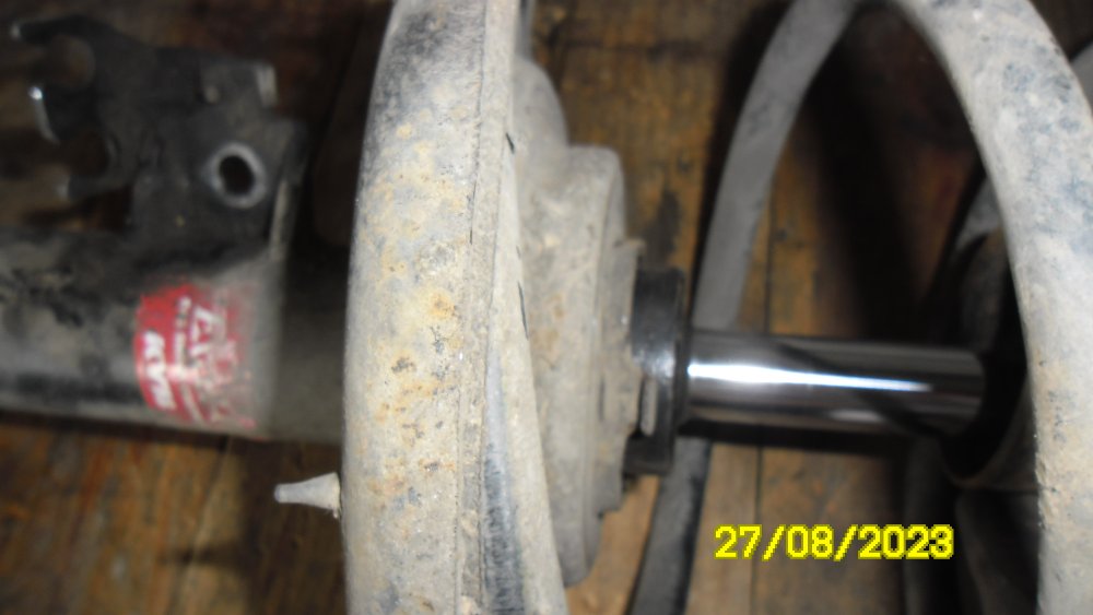

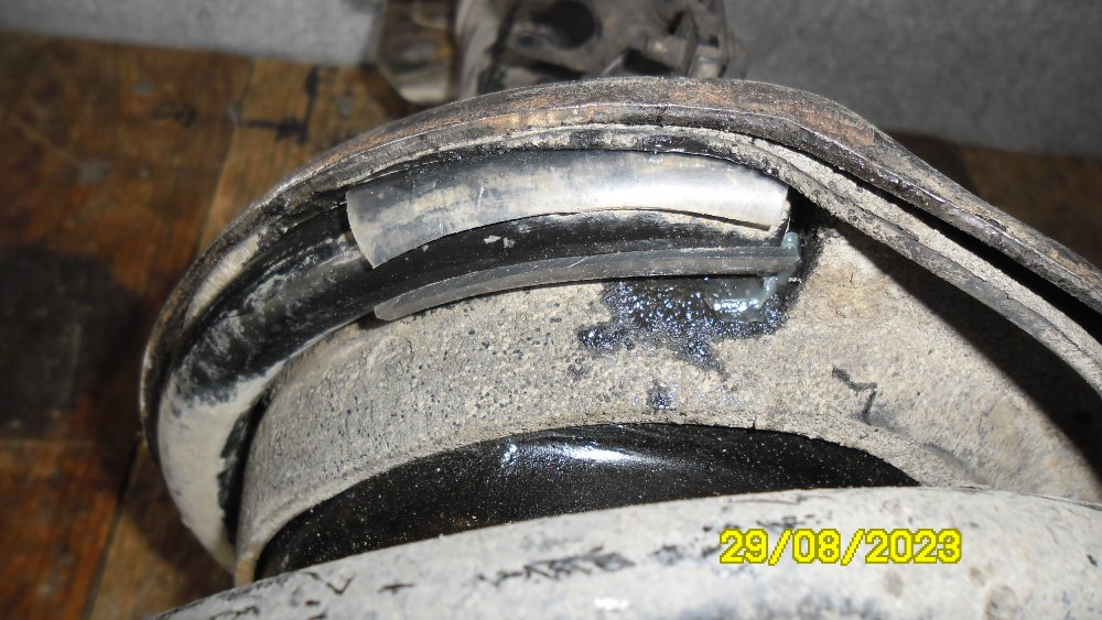

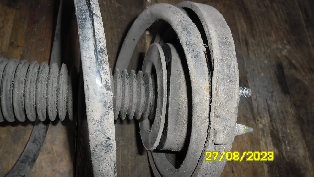

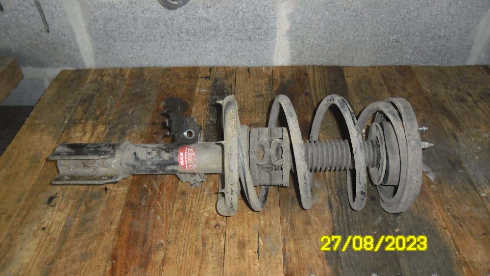

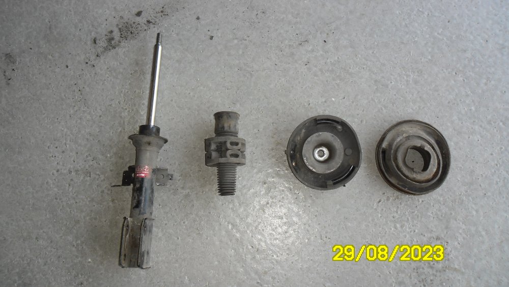

Bonjour Messieurs,
espace 3 dci avec 215 000 kms a ce jour
Je viens de démonter mon amortisseur avant droit car il claque sur chaussée déformé et au passage de ralentisseur etc...Bruit sec a faible vitesse.
L'amortisseur est la coupelle sont de 2016 avec 112377 kms a l'époque...
J'ai prélevé un amortisseur avant droit d'un même espace 3 qui me sert de donneuse d'organe pour confirmation de l'origine du bruit: Bingo le bruit a disparu.
Au cours du 1 semestre de cette année j'ai remplacé triangles / rotule de suspension / biellette barre stabilisatrice / silent bloc sous moteur (reprise de force)
Pas de bruit provenant des silent blocs de berceau
En ce qui concerne mon amortisseur bruyant: pas de ressort cassé, pas de point dur lorsque je fais tourné la coupelle a la main, aucune fuite d'huile derrière le cache poussière, pas de butée écrasé / déformé visible.
Peut on resserré l'écrou centrale pour comprimer d'avantage le ressort.
Je peux me procurer un compresseur et démonter l'ensemble pour vérification du roulement
Comment supprimer ce bruit ?

l'écrou central doit être serré au maximum, donc, pas possible de le resserrer.
Il faut un "bon", compresseur de ressort, le serré pour comprimer le ressort, débloquer l'écrou central et ensuite détendre le ressort.
Vérifier alors, les roulements mais aussi la coupelle supérieure qui contient un silentbloc qui peut être HS.

si ça fait du bruit, alors la coupelle est hs.
inutile de tergiverser, il faut la changer.

Merci, j'achète un compresseur ressort et démonte l'ensemble prochainement.

quand j'ai changé les amortisseurs avants sur mon camion, le meilleur tarif pour les coupelles était chez un revendeur allemand, sur la baie.
j'avais cherché d'après la référence Monroe, je peux la rechercher si tu as besoin
edit : les voici :
à gauche :
MONROE Coupelle de suspension pour MK152R (Compatible avec : Renault Espace III [JE0])
à droite :
MONROE Coupelle de suspension pour MK153L (Compatible avec : Renault Espace III [JE0])
ça a bien monté je les avais trouvées à moins de 50€ pièce il y a deux ans (soit quasi le prix des amortisseurs, quand même...)

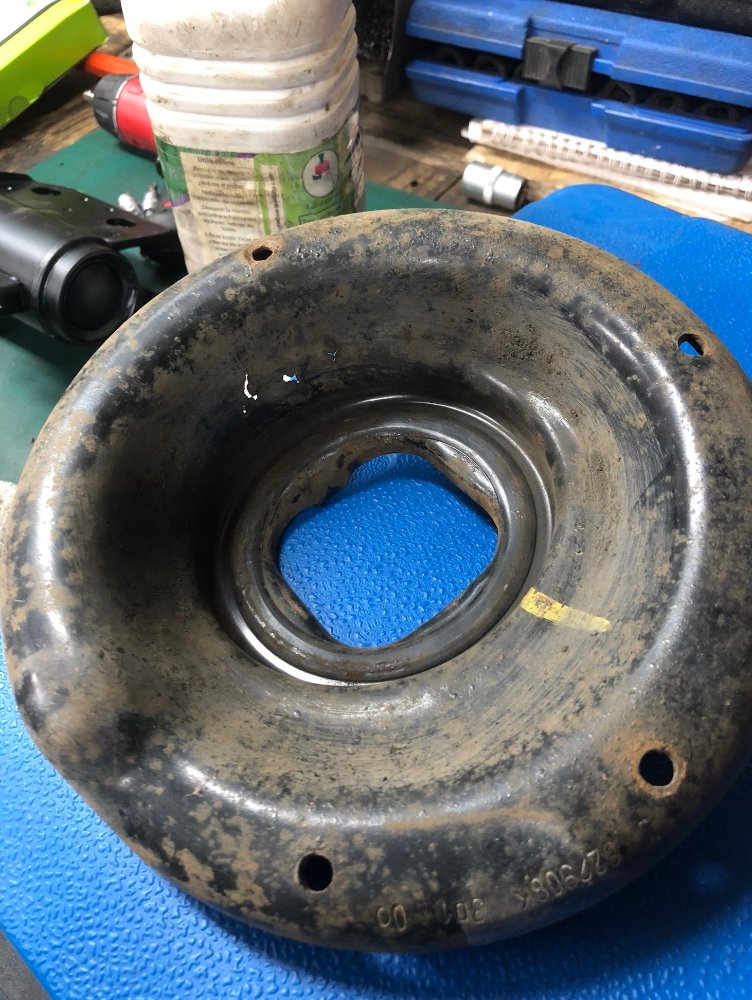

Je n’ai pas remplacé les butées élastiques, je les avait déjà changé la dernière fois, il y a 60 000 km.

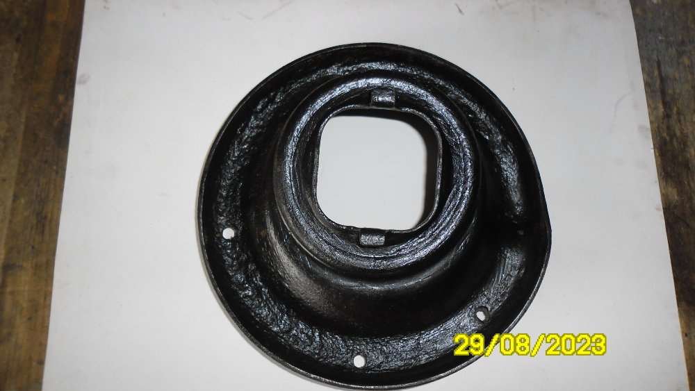

Par contre, les coupelles inférieures de support de ressort sont bien bien rouillées :
Où peux t-on s’en procurer ? Neuves ou d’occasion, je suis preneur de suite

j'en ai une paire d'occasion, récupéré sur laguna.. il parait que ce sont les même.

Ce sont les mêmes références pour tous les Espace 3 et les Laguna 1 :
- Caoutchoucs de coupelles inférieures d'amortisseurs avant - 7700822906
- Coupelles inférieures d'amortisseurs avant - 7700822908
J'en ai quand même un où l'acier est perforé :
… ou alors au pire un magicien de la soudure pour renforcer
En tout cas, si tu change d'avis, pense à moi.

faut aller en casse, il reste encore des espaces 3 et des lagunas.

Juste pour information, lorsque j'ai reconstruit ma suspension avant, j'ai utilisé des coupelles supérieures FEBI et des ressorts et amortisseurs KYB et je n'ai eu aucun problème avec aucun d'entre eux.
J'ai percé plusieurs trous de drainage dans les coupelles inférieures et ajouté un revêtement bitumineux lors d'une récente révision, mais il n'a pas fallu suffisamment de temps pour savoir si cela avait contribué à réduire le risque de rouille.

Si je comprends ce que tu explique c’est que tu as juste percé des trous supplémentaires dans tes coupelles inférieures existantes, c’est bien ça ?
Auquel cas, pour les miennes, c’est trop tard, le mal est fait.
La rouille a déjà fait son travail de sape, il vaut mieux les changer…
Espace III 2,2 DCi 115cv Expression 335000 km (Moteur et boite de vitesse d'origine, embrayage remplacé à 260000, il était temps !)
- Messages : 3844
Re: Coupelle amortisseur
Oui, le souci sur les coupelles est qu'elles n'ont pas de trou évacuation d'eau. Seulement quatre petits trous pour cliper la semelle anti-bruit sur la coupelle.
C'est bien pour tenir 15 ans mais au-delà l'humidité fait quand même son œuvre, percement de la coupelle, casse du ressort à sa base.
Au fait il faut un revêtement dur et que l'humidité ne puisse pas le traverser. Mais le meilleur moyen reste quand même de ne pas oublier de passer un coup de karcher au bas des coupelles pour déloger la boue.
Et faites attention, j'ai changé les ressorts AR et c'est la même punition mais là on ne peut pas la changer sauf en jouant de la soudure. Je vous conseille de jeté un œil assidu.

Achat compresseur de ressort et démontage / nettoyage :
-palier élastique de coupelle inférieur percé / écrasé:
Métal contre métal= le bruit dans l'habitacle...
Je dépoussière / nettoie l'ensemble des pièces coupelle / butée / roulement. Une couche de Frameto sur coupelle inférieur, nouvelle graisse pour le roulement
Je cherche sur le net le palier élastique de coupelle inférieur au détail !!!!
Pas encore trouvé
Pas encore trouvé
Comme tu expliques Yves 78 c'est bien ca mon bruit
David
David

Bonjour David,
J’ai eu exactement le même problème que toi il y a quelques années avec les caoutchoucs des coupelles de ressort sur le train arrive. Un bruit de déraille permanent, très désagréable…
Bref, impossible de trouver la référence Matra, et impossible bricoler.
Finalement, j’ai acheté deux caoutchoucs pour coupelles pour Espace 4 et j’ai agrandi le trou central pour adapter les pièces.
Le poids du camion à fait le reste. Depuis plus de bruit

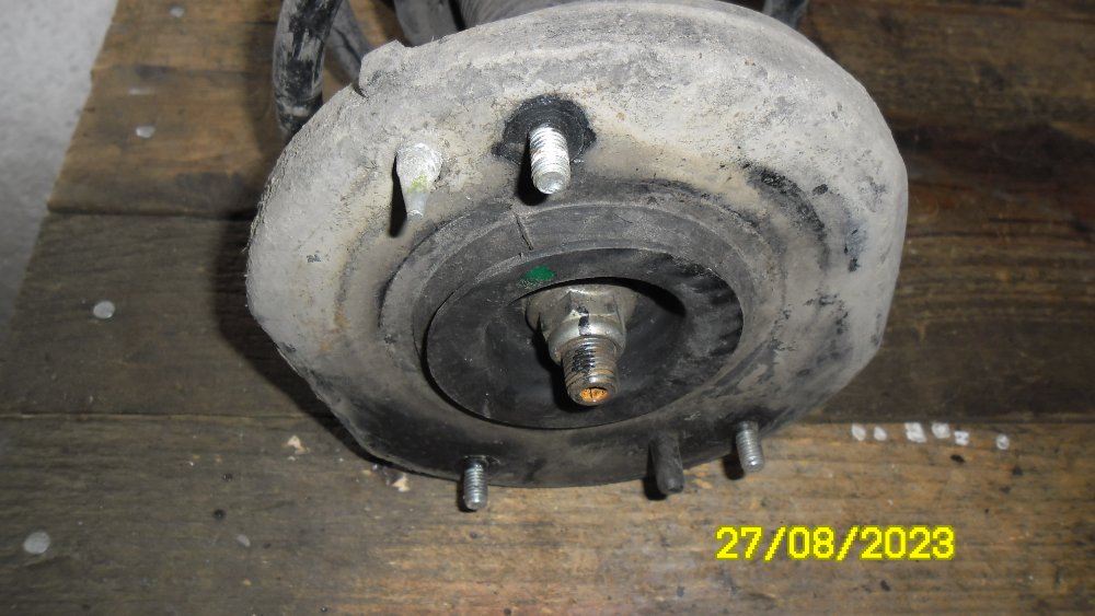

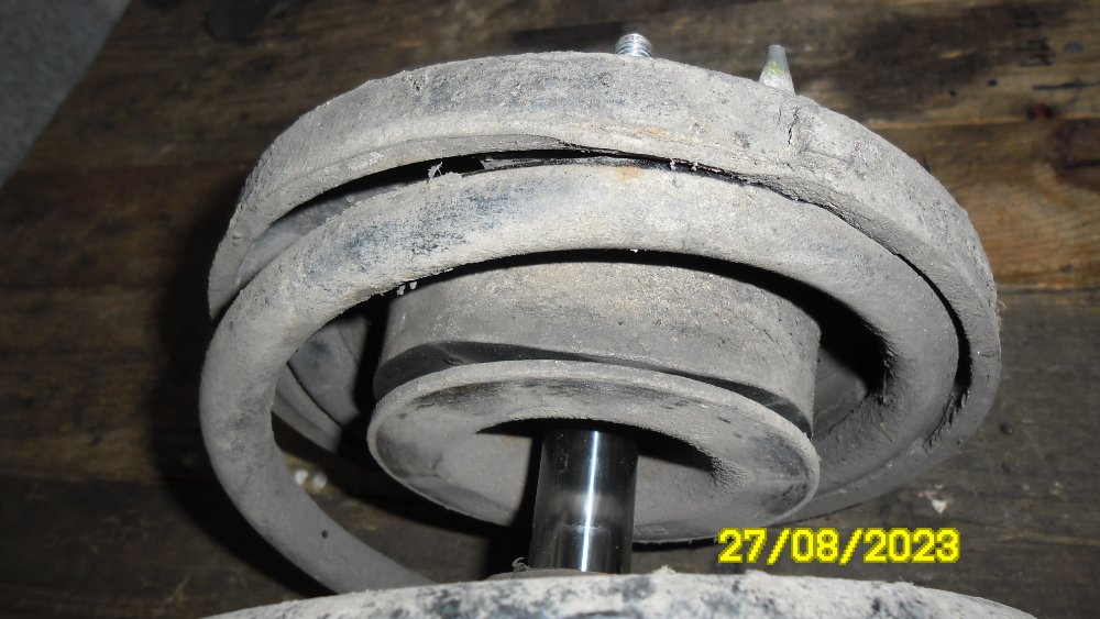

Emboitement d'un morceau de tuyau sur l'extrémité du ressort pour compensé le palier élastique écrasé.
Montage de l'amortisseur sur la voiture demain...

- Messages : 8782
je pensais effectivement à des chambres air de voiture ou camion.
bonne idée le tuyau.
