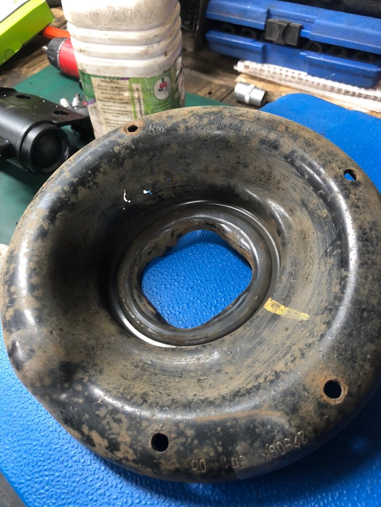

Par contre, les coupelles inférieures de support de ressort sont bien bien rouillées :
Où peux t-on s’en procurer ? Neuves ou d’occasion, je suis preneur de suite
Bien observé ! Alors je croyais, à tort, que les ressorts avant au démontage auraient réduit en longueur (j’ai eu un énorme choc à l’avant droit) mais non, c’est l’amortisseur qui avait tout pris.
Comparé aux Monroe, les miens (d’origine Renault avec le repère jaune) sont bons ; même longueur, pas de déformation, juste quelques points de rouille, vive le Frameto
Ils sont donc sur le chemin du retour pour un remboursement.
Quant au kit de cache-poussière, comme son nom l’indique, il s’agit bien d’une paire.
Je n’ai pas remplacé les butées élastiques, je les avait déjà changé la dernière fois, il y a 60 000 km.
Modifié en dernier par rmoitry le 28 août 2023, 14:09, modifié 1 fois.

j'en ai une paire d'occasion, récupéré sur laguna.. il parait que ce sont les même.
bon forcément, je les garde pour le moment.
- rmoitry
- Messages : 150
- Enregistré le : 11 mai 2010, 00:47
- Localisation : 91700 Essonne
Re: Coupelle amortisseur
Oui, je comprends
En tout cas, si tu change d'avis, pense à moi.
Ce sont les mêmes références pour tous les Espace 3 et les Laguna 1 :
- Caoutchoucs de coupelles inférieures d'amortisseurs avant - 7700822906
- Coupelles inférieures d'amortisseurs avant - 7700822908
J'en ai quand même un où l'acier est perforé :
… ou alors au pire un magicien de la soudure pour renforcer

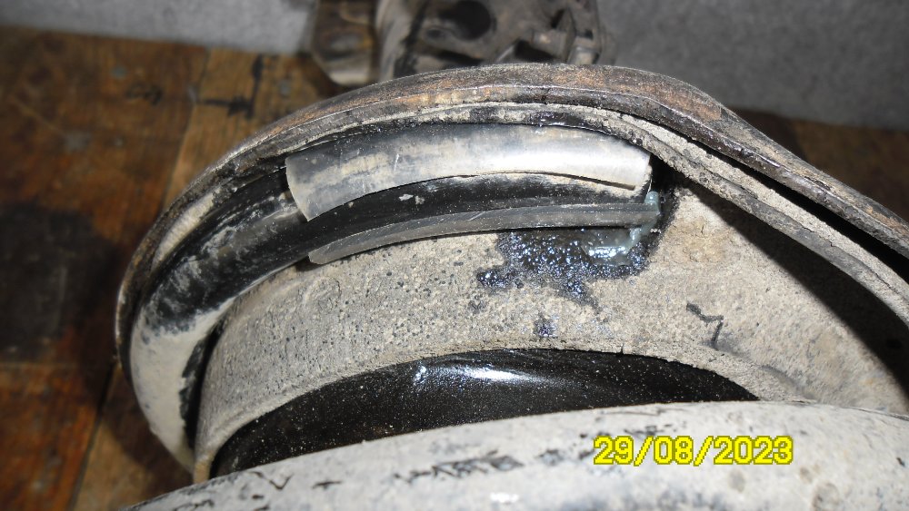

Juste pour information, lorsque j'ai reconstruit ma suspension avant, j'ai utilisé des coupelles supérieures FEBI et des ressorts et amortisseurs KYB et je n'ai eu aucun problème avec aucun d'entre eux.
J'ai percé plusieurs trous de drainage dans les coupelles inférieures et ajouté un revêtement bitumineux lors d'une récente révision, mais il n'a pas fallu suffisamment de temps pour savoir si cela avait contribué à réduire le risque de rouille.
On verra...

Achat compresseur de ressort et démontage / nettoyage :
-palier élastique de coupelle inférieur percé / écrasé:
Métal contre métal= le bruit dans l'habitacle...
Je dépoussière / nettoie l'ensemble des pièces coupelle / butée / roulement. Une couche de Frameto sur coupelle inférieur, nouvelle graisse pour le roulement
Je cherche sur le net le palier élastique de coupelle inférieur au détail !!!!
Pas encore trouvé
Pas encore trouvé

Oui, le souci sur les coupelles est qu'elles n'ont pas de trou évacuation d'eau. Seulement quatre petits trous pour cliper la semelle anti-bruit sur la coupelle.
Comme tu expliques Yves 78 c'est bien ca mon bruit
David
David

Emboitement d'un morceau de tuyau sur l'extrémité du ressort pour compensé le palier élastique écrasé.
Montage de l'amortisseur sur la voiture demain...

- Messages : 8785
je pensais effectivement à des chambres air de voiture ou camion.
bonne idée le tuyau.
