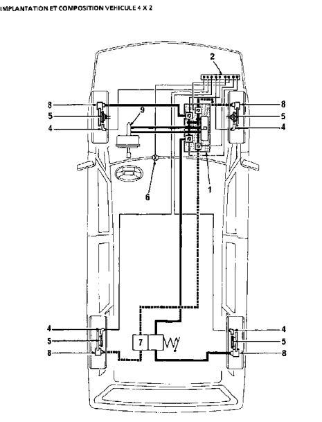

voilà quelques infos sur le bazar ABS / freins disques etc...
Je ne vois pas d'indication spécifique aux montages ABS pour la purge.
Mais si tu arrives à faire couler le LDF par les vis de purges en respectant l'ordre en X décrit dans les docs, et qu'à la suite de ça la pédale est toujours molle, ça pourrait être le clapet de raccord dépression sur le mastervac, ou la membrane du mastervac.
