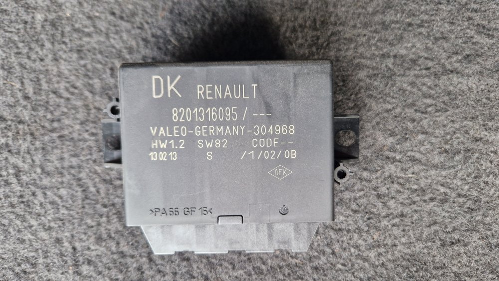

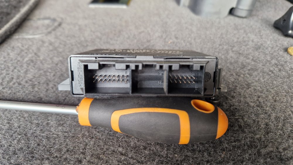

Voici une photo de mon calculateur d'aide au stationnement:

Merci je l'ai aussi vu mais beaucoup trop cher.
Cdlt
- Messages : 2433
Re: Problème Radar de Stationnement
moins cher, mais je ne parle pas Hollandais
https://www.boonstraautoparts.nl/aanbod ... e/13643879
en tapant la ref dans google, il y a de la dispo, mais bien plus cher que 100€
