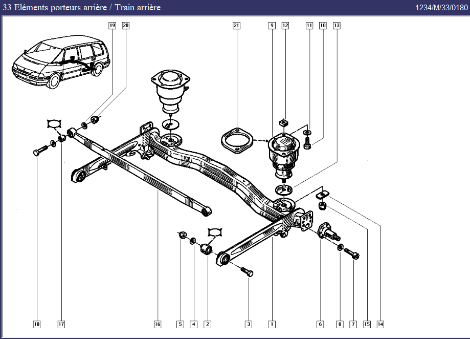

J'ai donc ouvert ce sujet pour parler d'une histoire de train arrière sur l'Espace II. Il y a pas mal de sujets qui traitent du train avant et de tous ses silentblocs, mais peu parlent de ceux du train arrière. En même temps il n'y en a que 4 au total donc c'est vite vu, encore que...
On retrouve encore facilement des SB de remplacement pour les points d'ancrage du train arrière au chassis:
https://www.auto-doc.fr/sasic/2574299
(Merci à Sigma pour le lien que tu m'avais donné sur le topic de mon Espace)

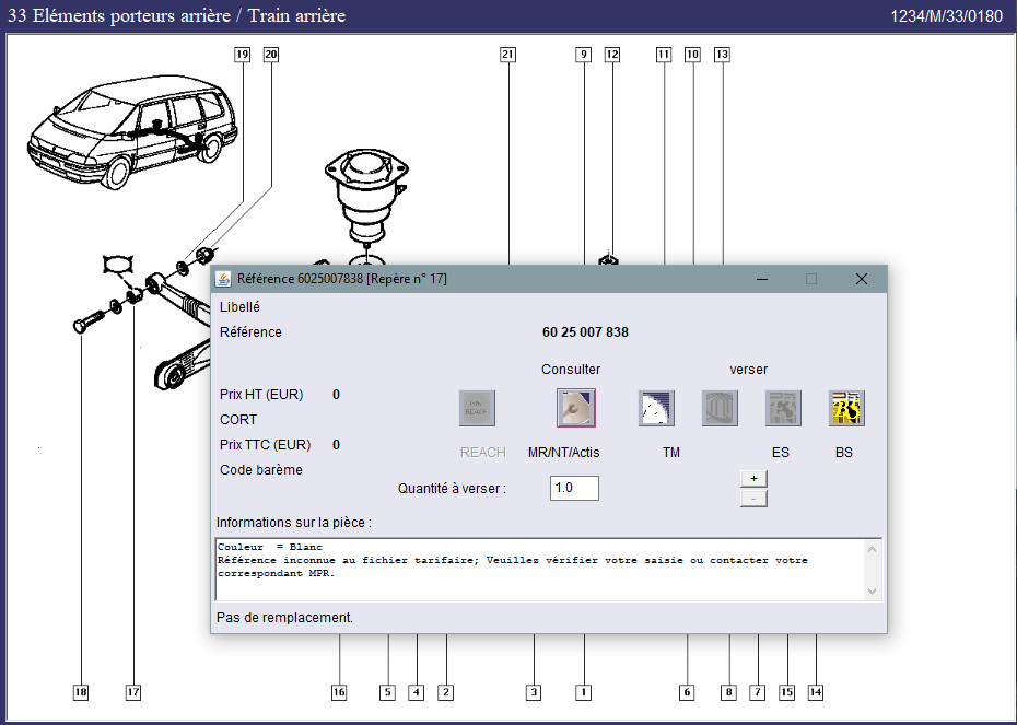

Par contre ceux de la barre transversale sont introuvables. Même sur Dialogys il a fallu que je feinte en disant que j'ai la suspension pneumatique pour avoir une planche du train arrière:
La référence de la pièce en question:
Evidemment, rien n'est trouvable (du moins sur des sites européens), la seule piste que j'ai trouvée est celle-ci, mais de nouveau la recherche de cette nouvelle référence me donne choux blanc:

J'avais essayé de trouver ces silent (flexi) blocs il y a un moment déja, sans succès bien sûr.
Possible que ça soit la même que pour les silent blocs des bras supérieurs AV: ceux avec la bonne taille sont introuvables.
Peut être que sur les III ou les IV le montage AR est similaire pour cette barre transversale, sa longueur peut changer mais peut être pas ses fixations?

Si je ne dis pas de bêtise, le train arrière est identique sur le I. Par contre, et de mémoire, sur le IV la structure est totalement différente. Quant au III, aucune idée.
En attendant, j'ai acheté une barre complète d'occasion. Tant pis, je remets des caoutchoucs vieux de 28 ans, mais ils tiendront mieux que ce que j'ai le temps de trouver une solution durable et définitive... qui passera peut être par la refabrication de la pièce?
