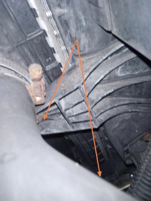

mon épouse a trouvé une plaque (sur une palette de bouteille d'eau (heureusement que l'agent de sécurité était costaud et de bonne volonté, vu le nombre de packs à déplacer)
Le matériau est un peu moins rigide, si besoin je le mettrai en double

Attention à la tenue à la chaleur, fait un essai avec un décapeur thermique par exemple.

merci du rappel : je vais faire un test avant de découper les pièces
Je tacherai de voir s'il n'y aurait pas un marquage indiquant le matériau
en principe pour du polypropylène

il n"y a pas de chaleur au dela de 100° à cette endroit (et à mon humble avis, ça ne doit pas dépasser 80°), même moteur en surchauffe.
donc range le décapeur, détends toi, et montes tout ça.
A trop se poser de question, on ne fait plus rien.
et au pire, même si ça ramolli un peu, il n'y a pas péril en la demeure...

Du PP tient 80/100 ° donc pas de question à se poser.
Suffisant.
Ce n'est pas pour faire du zèle, mais les assurances attendent qu'un seul prétexte pour se décharger.
Je ne fais qu'avertir après je n'insisterai pas.
Suffisant.

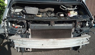

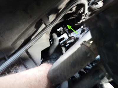

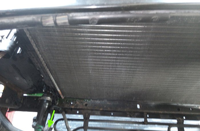

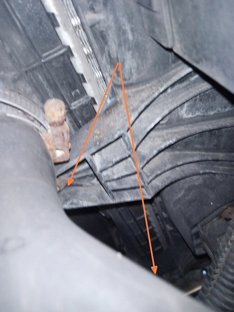

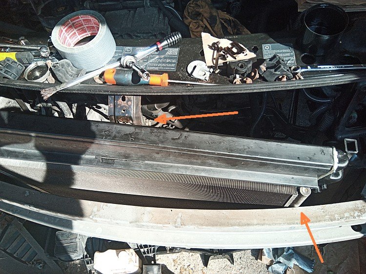

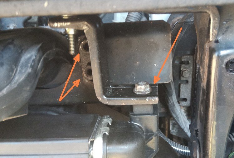

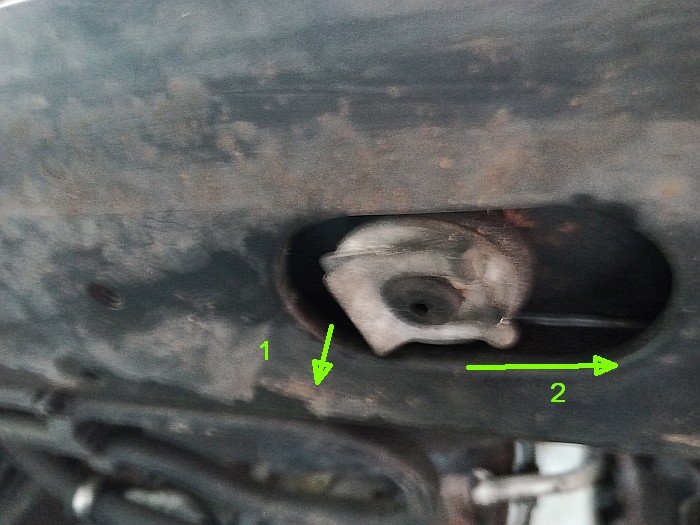

donc, avec l'expérience, je pense que le plus efficace est de :
- déposer les plaque au dessus des phares (2 vis Torx de chaque côté)
- déposer la calandre (3 vis Torx) et les plaque au desuss des phares
- déposer le parechoc (vis hexagonales de 10, sous le parechoc et dans les passages de roues, ne pas oublier de défaire les connecteurs côté conducteur)
- déposer les clignotants (clips à ressort et connecteur)
- déposer les phares (1 vis en haut et un écrou en bas, les deux en 10, puis le connecteur)
on arrive là ! - défaire la durite inférieure, après avoir ouvert le réservoir de LDR, et prévu un bac pour récupérer le liquide
(j'ai pompé le maximum pour limiter la quantité risquant de se répandre..) - défaire la durite supérieure (collier avec 6 pans m7)
- détacher les plaques latérales guide d'air de chaque côté du radiateur (2 vix Torx de chaque côté, par l'extérieur)
- désolidariser le carter de ventilateur du radiateur ((2 vis tête hexagonale de 10 de chaque côté, par le côté moteur))
je l'ai déposé entièrement, mais pas sûr que ce soit utile, et cela prend pas mal de temps, pour le sortir) -défaire les clips sous la traverse inférieure, en les coulissant après avoir dégagé la languette - désolidariser l'échangeur de clim du radiateur (4 vis tête hexa de10, par l'extérieur)
NB attention à ne pas laisser l'échangeur forcer sur le circuit de clim, il faut le fixer pour éviter qu'il tombe)
- défaire les deux vis de fixation du radiateur au niveau des silent blocs supérieurs
j'ai aussi déposé la plaque portant l'entrée d'air, sous la traverse supérieure : pas sûr que cela soit vraiment utile
si besoin, défaire les 4 vis Torx, par le côté moteur)) le radiateur peut sortir entre la traverse avant (pare-choc) et la traverse supérieure (attention à la patte de fixation de calandre)

- commencer par déclipser la plaque entre radiateur et échangeur de clim, puis sortir le radiateur en le tirant vers le haut / ver sl'avant
- nettoyer le plus possible le LDR qui a coulé (entre fuite et dépose des durites)
pour remonter :
- glisser le radiateur entre renfort de parechoc et les taverse supérieure
- poser le radiateur sur la traverse inférieure, en plaçant les pions inférieurs dans leur emplacement
- fixer l'échangeur de clim (4 pattes, chacune tenue par une vis tête hexa de 10) sur le radiateur
- fixer les vis supérieures des silent blocs de radiateur
- placer les clips inférieurs
- replacer les durites haute et basse et serrer les colliers
- ouvrir les purgeurs : un sur le radiateur ( en haut côté passager) , un sur le circuit de chauffage (au dessus de la distribution), et un proche du thermostat
les deux premiers sont des vis plastique, le dernier une vis tête 6 pans de 10
- remplir le réservoir de LDR jusqu'au maxi, et laisser les purgeurs ouverts jusqu'à ce qu'il y ait un flux continu de LDR, sans bulles, fermer les purgeurs
- si pas de fuite, refixer le support de ventilateur sur le radiateur (on peut le faire avant, mais s'il faut le ressortir..)
- mettre en route au ralenti accéléré, jusqu'au déclenchement du ventilateur (vérifier le niveau dans le réservoir)
- si tout est ok, pendant que cela refroidit, refixer les plaques guide d'air , le parechoc, la calandre, les phares et leurs plaques cache, et les clignotants
- refaire le niveau de LDR si besoin, et fermer bouchon
je crois ne rien avoir oublié : n'hésitez pas à le signaler

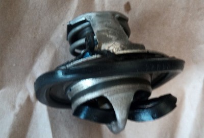

je l'ai commandée, en pensant que ce serait l'occasion de la changer, mais je me suis dégonflé : j'ai préféré ne pas toucher à la courroie accessoires, vu le temps que cela m'a pris et le nombre de choses qui s'étaient déjà compliquées par des vis rouillées qui ont cassé
j'ai changé le thermostat, facile à atteindre, et qui en avait besoin, vu sa tête au démontage
edit : avec la photo, : le joint de périphérie cisaillé et un morceau de caoutchouc bloqué dedans pour remplacer la pompe à eau, , il faut bien déposer la courroie d'accessoires, donc la changer tant qu'à faire
