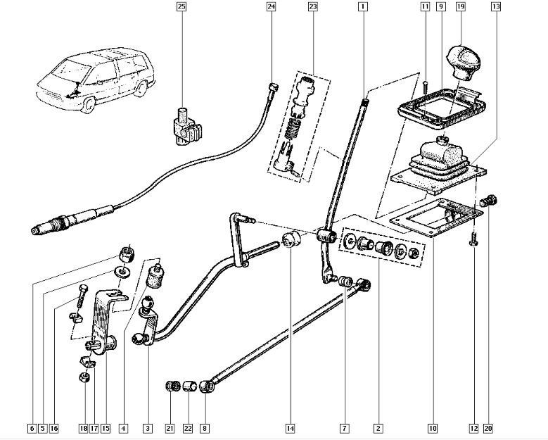

Quelqu'un pourrait-il m'indiquer la référence de la pièce qui fait la jonction entre le levier de vitesse et la tringle qui va vers la boîte ?
Ou par quoi remplacer cette pièce ?
Actuellement je m'en suis sorti avec des colliers plastiques, mais la vrai pièce ça devrait être plus sécure.
Merci d'avance.

Bonjour ,armandaz a écrit : 19 oct. 2023, 19:25 Bonjour,
Merci d'avance.
si c'est le repère 7 : 7700692252 setrouve facilement chez les vendeurs de pièces auto.
Yves

j'ai acheté plusieurs de ces kits (trouvables entre 5 et 6€) et je ne vois pas où caser la rondelle caoutchouc noire...
Aussi un conseil pour le montage: graisser à fond l'intérieur des caches-rotules. Et pour ma part ça a été plus simple d'enquiller le cache rotule sur la rotule en premier, puis de bourriner le tout dans le trou de la barre.

Je met les caoutchoucs dans de l’eau très chaude et ça rentre presque facilement
Re: Pb levier de vitesse
.... et un peu de vaseline peut aider

ces kit sont très bien, mais il manque une chose: Le silentbloc N°4 sur la vue éclatée. J'ai changé ce qui était dans le kit et me difficultés pour descendre de 2è en première ont été résolues.
Plus tard, des difficultés à passer les vitesses sont apparues quand j'ai jidangé l'huile en mettant de la Total GL4 NFJ; La Tranself TRX ne se faisant plus J'ai essayé la Motul Motylgear GL5, moins chère et c'est passé.
Maintenant, j'ai parfois un peu de mal à enquiller la première. Les autrent passent sans difficulté Je ne vois donc que ce silentbloc qui n'a pas été changé, comme cause du problème.
Si on pouvait en lancer une refabrication, je serai preneur et cela intéresserait aussi les possesseur de R25!

.... c'est possiblecactus69 a écrit : 24 oct. 2023, 21:18 ............................

mais dans ce cas, toutes les vitesses accrocheraient et il ne broute pas.TheStone a écrit : 24 oct. 2023, 22:41.... c'est possiblecactus69 a écrit : 24 oct. 2023, 21:18 ............................
.... mais il y a aussi potentiellement l'usure de l'embrayage comme élément perturbateur d'un bon passage de vitesse.

Le club R25 français vend déjà les Silentbloc de Tringle de BV sur leurs site. Ce n'est d'ailleurs pas la seule pièces qu'ils ont fait refabriquer ( radiateur durites d'eau tirant de chasse)

à ma connaissance, ils ne font que le kit cité par troublouse; pas le silentbloc dont je parle, qui sert de lien entre la tringle et le sélecteur de vitesses.
