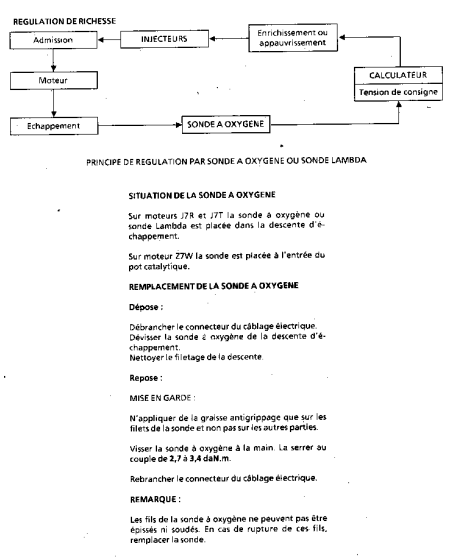

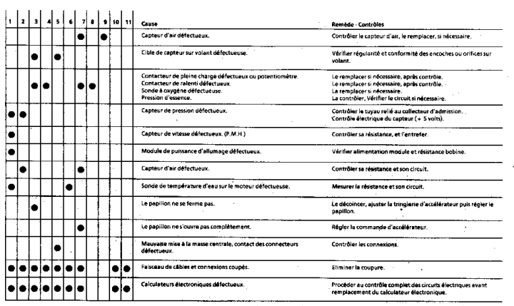

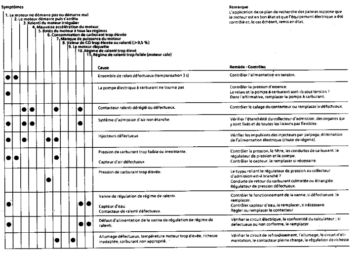

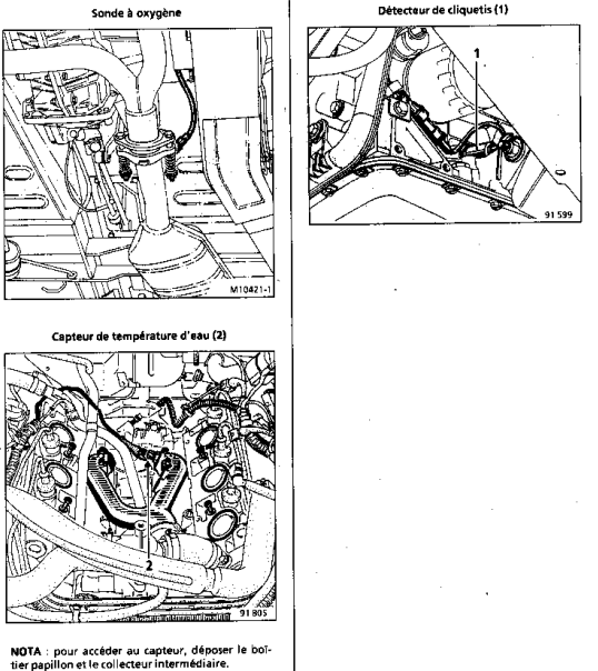

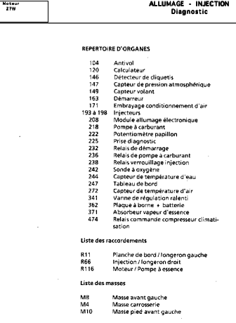

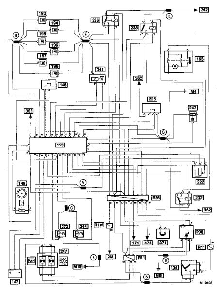

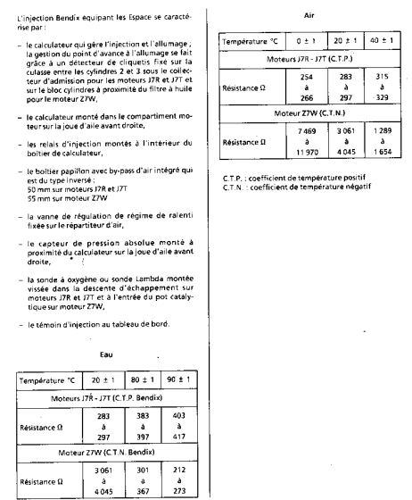

voilà le schéma pour ton moteur: La doc donne des infos des tests à réaliser avec la valise X25... beaucoup de trucs sont testés avec cette valise mais le capteur anticliquetis + le capteur papillon semblent importants + la vanne de régulation bien sûr.
Aussi la sonde lambda pourrait poser des soucis ainsi que le capteur de T° d'air. Et grosso modo toutes les connexions aux différentes sondes sont à vérifier + celles du calculateur.
Voilà également quelques pistes (regarde colonne 3 en premier): Evidemment la X25 serait bien utile dans ton cas.

Salut je rajoute quelques précisions, en espérant que tu trouves la cause de ton problème!
Je me demande si la sonde lambda ne serait pas à tester en premier du coup
- Messages : 3973
Re: Plus de ralenti sur mon "V6 prv"
J'ai pas tout lu, mais la lambda n'est pas active au démarrage, il faut attendre qu'elle soit chaude avant que le calculateur l'utilise, donc généralement au moins 30s.

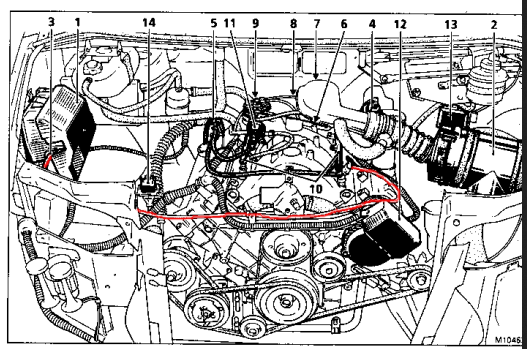

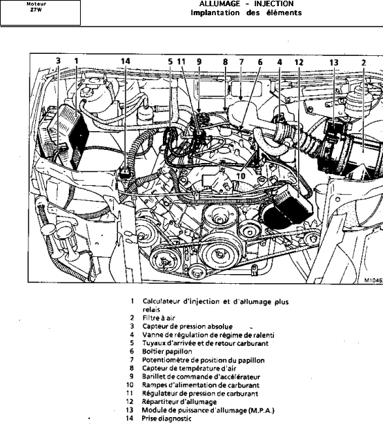

Est ce que quelqu'un pourrai m'indiquer photo si possible d'ou viens la prise de ce capteur
car je ne la trouve pas ( peut etre sectionnée ) ainsi ou va le tuyau a l'admission

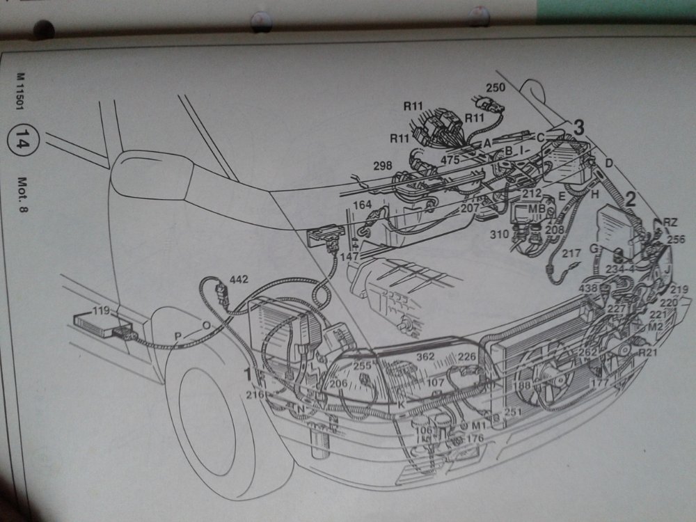

Est-ce que le raccord admission pourrait être ça? Pour la connectique éléctrique je vais voir si je trouve le détail des branchements sur schéma (désolé pas de photo du truc dans le moteur de mon côté).
l'enfer si les pillards commence à dépouiller les voitures pour des pièces comme ça
- Messages : 1552
Alors c'est pas très clair, le bidule 147 est noté capteur pression atmosphérique dans les schémas et la doc que j'ai posté précédemment.
Mais ensuite ça parle de capteur pression absolue.
J'imagine que c'est la même chose
Si oui, apparemment le connecteur de 147 sort de l'épissure qui va vers le calculateur BVA (119 sur le dessin): edit: évidemment le dernier dessin ne correspond pas au précédent.
Aucune idée pour savoir lequel est valide. Et pas trouvé de raccord admission clairement identifié (pas facile pour moi je n'ai jamais vu ce moulin en vrai).
