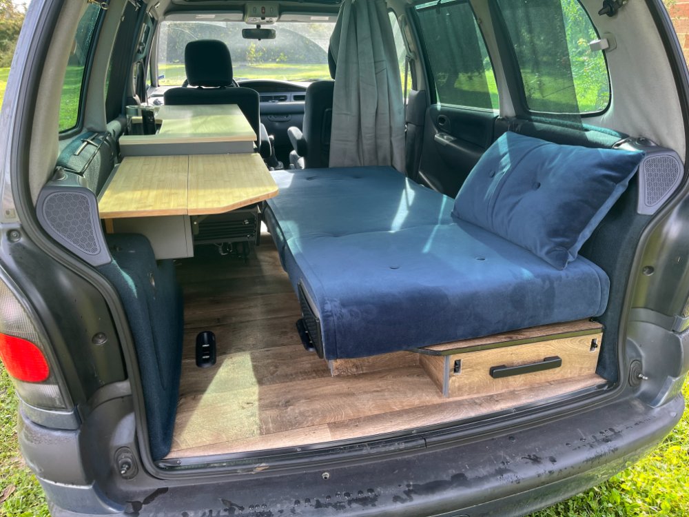

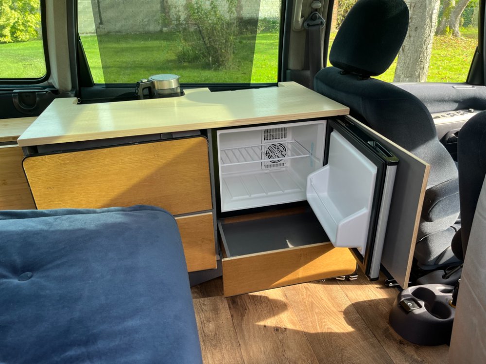

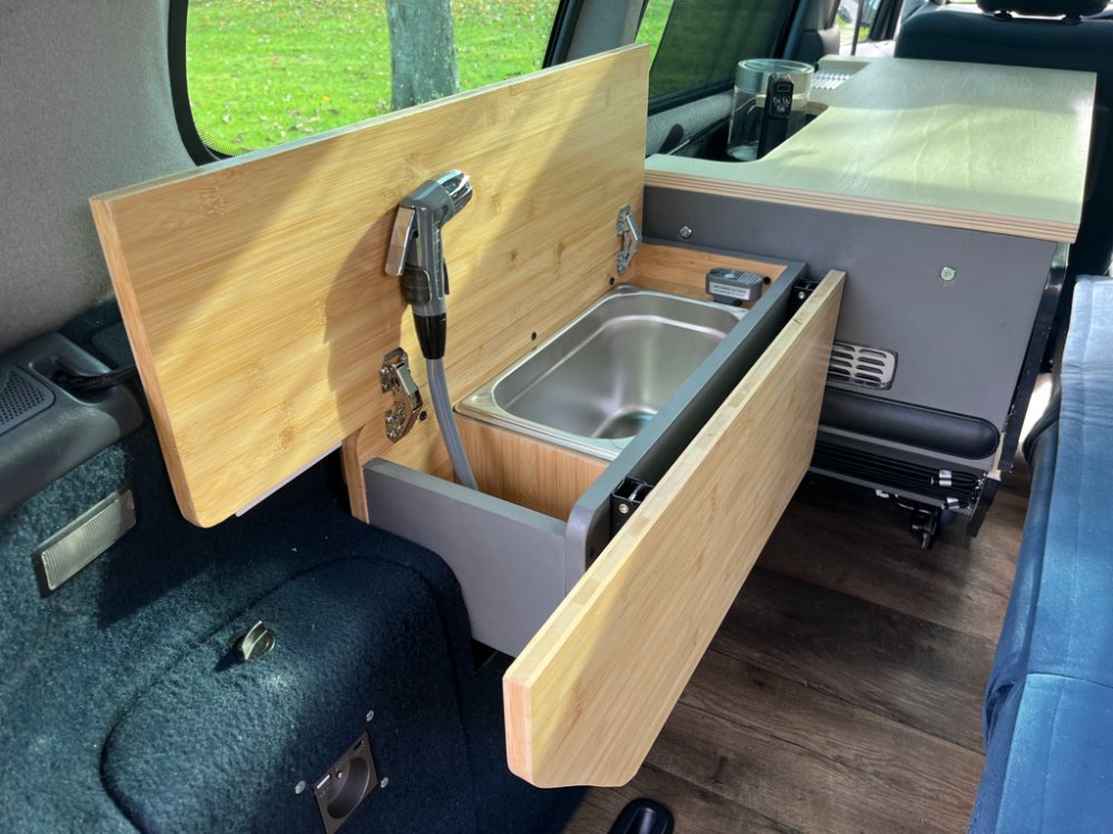

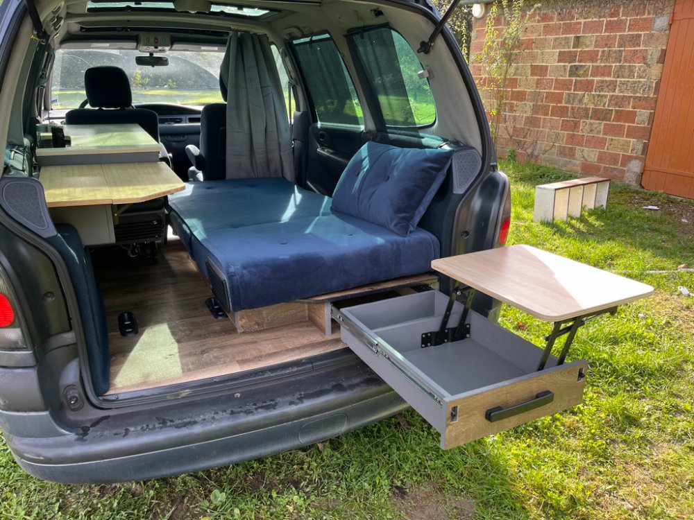

Air-Espace de retour,
Après des prétentions d'aménagement je dois bien me rendre compte que le véhicule est toute en rondeur et qu'il est difficile de projeter un plan sur ses formes. Il faut l'attaquer sur place, modeler le mobilier en s'adaptant. J'avais dis que je voulais du 230v , un frigo, un micro-ondes et une banquette lit. Voici en image la V1 et son tableau électrique que je doit terminer. Vos avis sont les bien venus.

- Henri13
- Messages : 78
- Enregistré le : 17 juil. 2018, 19:39
Re: Aménagement en mini-camper
Vraiment chapeau bas. C'est très propre.

Blitz
- Messages : 18
- Enregistré le : 10 sept. 2023, 12:22
- Localisation : Val d'oise
Merci Henri13. Il faut aussi avoir du temps, et du temps car c'est très chronophage. Faire tout rentrer dans un Espace 3 n'est pas facile. De un c'est pas si grand et de deux, l'espace 3 est rempli de courbes ce qui complique la pose de meuble en bois. C'est presque au centimètre près. Les 3 contraintes de l'installation étaient d'être légère, solide et bien fixée. J'ai utilisé la base d'un fauteuil passager pour y boulonner le meuble qui est en CP de 10mm.
Enfin y a encore du boulot sinon ce serait pas drôle.

JSP69
- Messages : 2
- Enregistré le : 27 juin 2022, 15:52
Salut Blitz,
Tu as mené une vraie guerre éclair. J'ai suivi ça, et franchement bravo, c'est super propre !
