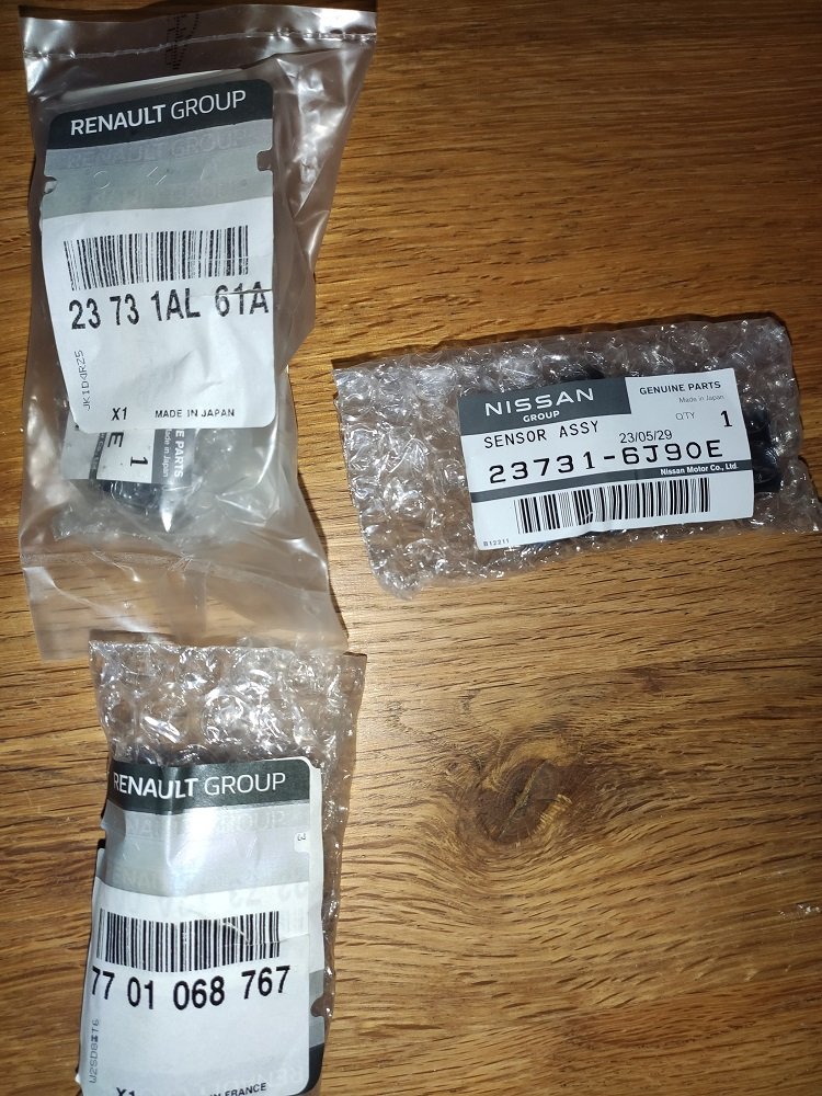

Pour pas etre en galère comme toi je me suis constitué un stock des pièces un peu galere à trouver.
- Amaya est fiable et plutot rapide (env 10j), et les frais de douane sont raisonnables (tva 20% + 30€ de frais fixe)
- moto-dynamic est pas mal non plus.
Ici les références du capteur AAC bas arrière, capteur banc avant et capteur PMH:

Il y a fort à parier que ca ne soit pas les capteurs arbre à came qui sont hs mais le capteur pmh. La gestion moteur est mal fichue sur ce moteur, les defauts sont mal gerés. J'ai dépanné celui d'un membre aui avait exactement les memes soucis et erreurs.

j'ai relu le post depuis le debut
attention: ne pas confondre déphaseur arbre à came (titre du post) et capteur d’arbre à came. Ce sont 2 choses totalement differentes.
Les dephaseurs ont des refs nissan. les capteurs moteur, ca depend lesquels. pour ceux d'aac on doit pouvoir monter du nissan. pas pour le pmh.
j'avais regardé à l'epoque.
Dans le cas présent, je suis sur à 90% qu'il suffit de changer le capteur pmh. Le souci sera d'en trouver un d'origine. Le vrai challenge est là
