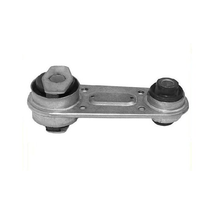

Changement de la biellette inférieure, située sous le moteur, connue sous le surnom de "cote d'agneau"
Ca ressemble à ça :
Ca ressemble à ça :

on l'appelle l'os chez nous..
si c'est ça, c'est simplement de l'usure.
si tu as une plaque de protection sous moteur, il faut la déposer (5mn), puis changer la pièce (3mn et 2 boulons), et repose de la plaque.
en bref, avec 30mn, tu es large.

et pense à contrôler les 3 autres silent blocs moteur
il y a un autre "os" en partie supérieure
un silent bloc coté distribution
et un cote boite
le sup à tendance aussi à se déchiré (eu sur la mienne)
les deux autres se tassent
et un cote boite

C'est rien à faire, notamment pour l'"os".Vincent59700 a écrit : ↑21 déc. 2023, 10:50 Bonjour à tous,
je vous remercie vivement pour ces informations.
Connaissez vous la réf de la pièce "cote d'agneau" et où elle peut être commandée ?
Cela étant, je ne suis pas une épée en bricolage, et donc je vais certainement prendre RDV chez le garagiste.
Avez-vous une idée du prix et du temps pour cette intervention ?
Et comme un malheur n'arrive jamais seul, me voici en plus avec 2 cartes qui ne veulent plus verrouiller les portes de la bétaillère, et les essuies-glace qui se bloquent sous la pluie (vous savez celui qui provoque le message "PANNE ALLUMAGE FEUX AUTO"....
Pfff, dur dur... Alors tous vos retours d'expériences seront bons à prendre !
Bonne fêtes à tous,
Vince
Pour les autres, c'est plus de l'observation de la manière dont c'est monté, et un bon outillage.
