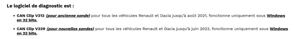

sur la page de ton produit il est noté:
Je n'y connais rien en bidouille de bus CAN, donc aucune idée de ce qu'est cette sonde, si c'est intégré à la voiture ou fourni dans le pack diag.
Edit: et dans l'abominable torchon de code vendu par microchoft, tu peux faire tourner des logiciels en 32bits en choisissant simplement le mode de compatibilité pour son exécution. Donc faire tourner du 32bit dans un système 64bits ne pose aucun souci.

oui mais comment passer de 64 à 32 ???
"en 32bits en choisissant simplement le mode de compatibilité "
mais encore :roll:
dans les paramètres mais après ???
merci :P

Message non lu par Sigma »
De mémoire dans windaube on clique droit sur le logiciel, et dans "propriétés" (ou un truc approchant) on a accès à des réglages pour l'exécution du programme...
Désolé ça fait très longtemps que je n'ai pas utilisé cette daube... mais plein d'infos sur le net, par exemple:
https://www.pcastuces.com/pratique/astuces/4848.htm
https://learn.microsoft.com/fr-fr/windo ... plications
Bon franchement je ne pense pas qu'une machine virtuelle soit nécessaire pour le logiciel de diag... faut tenter d'abord la manip facile de "compatibilité".
