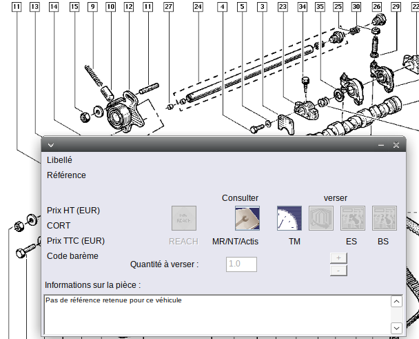

dans l'idée de monter un galet tendeur avec la petite équerre d'origine pour la tension avec un ressort sur mon J8S (pour la prochaine distri dans quelque années :lol: ), j'ai cherché et fouiné mais impossible de trouver les anciens modèles de tendeurs pour le montage à ressort!
Ca me semble assez étrange, surtout que les pompes à eau compatibles pour le J8S ont toutes le moulage pour accueuillir ce fichu ressort!
En cherchant plus loin par contre j'ai vu que les tendeurs pour J6 et J7 ont toujours cette équerre. Et à vue de nez ils ont l'air d'être identiques aux anciens modèles pour J8S.
Voilà à quoi ça ressemble:
Capture d’écran_2024-01-03_23-55-58.png (112.2 Kio) Consulté 2122 fois
Là c'est donc un modèle donné pour une R18 essence...
Est-ce que quelqu'un a eu les deux modèles en main (le vieux pour J8S, et ceux pour les moteurs J6 ou J7) histoire de savoir si on peut donc monter les modèles prévus pour moteur essence sur le diesel?

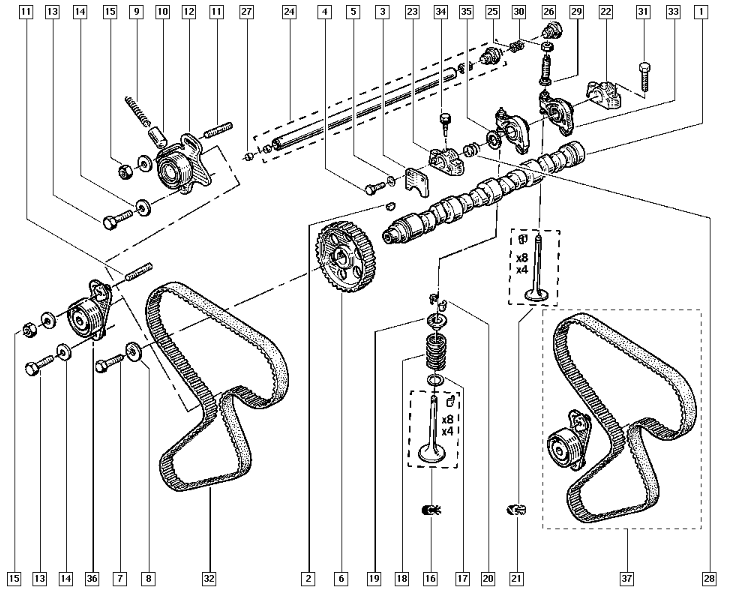

dans le soft les deux modèles apparaissent mais seul le nouveau est référencé. D'ailleurs on voit le détail du "kit" complet où n'apparait que le nouveau modèle.
C'est vraiment débile parce que le ressort et son petit logement sont bien référencés, eux!
Et franchement à vue d'oeil l'ancien modèle ressemble vraiment beaucoup aux tendeurs de J6/7... mais comme je n'ai pas de numéros de série de voiture avec les moteurs essence je ne peux pas vérifier la ref du tendeur pour ces versions.
Donc la ref du "nouveau" pour montage J8S, c'est: 7700871169
