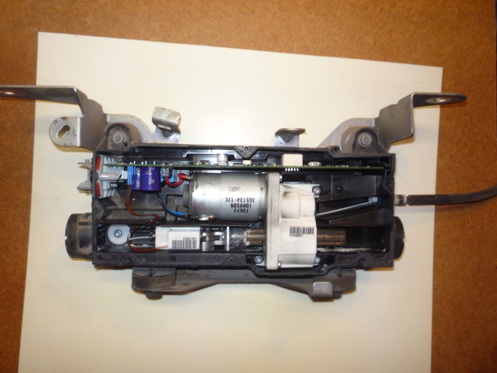

Bonsoir, d'après ce que je lis ça n'est pas bien compliqué: sur l'espace 4 2.2l 150CV, pour l’arrière gauche il faut enlever la vis de fixation du silent bloc du pot, retirer les agrafes de la protection thermique pour l'enlever, sur le calculateur il n'y a que deux vis qui le tienne au chassis et assez facilement accessible, et la tu as accès au câble que tu peux retirer mais pour l'enlever du boitier il faut l'ouvrir, le câble est en fait terminé par une vis qui se visse dans le calculateur et il faut donc la dévisser.

En 2018 rupture arrêt de câble droit ( serrage violent de ma part )
Remplacement complet en garage ex Renault >> 500 € la pièce , coup total 650 €
J'ai toujours le câble gauche , si ça te dis .
Une vue interne du boitier
