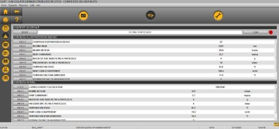

J'ai réussi avec énormément de mal à passer la Clip et un code défaut (DF 297) semble impliquer le FAP:
Je vous joint les images.
La masse de suie dans le FAP: 4g => ça c'est OK
Pression diff au ralenti : 4mbar
Pression diff à 4000 tr/min : 23 mbar
J'ai pas encore bien compris d'où vient le défaut....ou ce qu'il faut commencer par vérifier

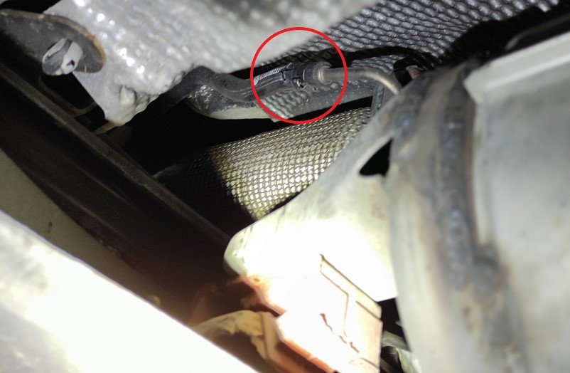

Désolé du délai, je n'ai pas eu le temps de m'en occuper rapidement.
Vous avez vu juste : les durites étaient très abimées des 2 cotés du FAP (amont et aval).
J'ai retiré les extrémités endommagées (sur 2 -3 cm) et rebranché les durites.
Je pense qu'il faudra bien entendu les remplacer entièrement.

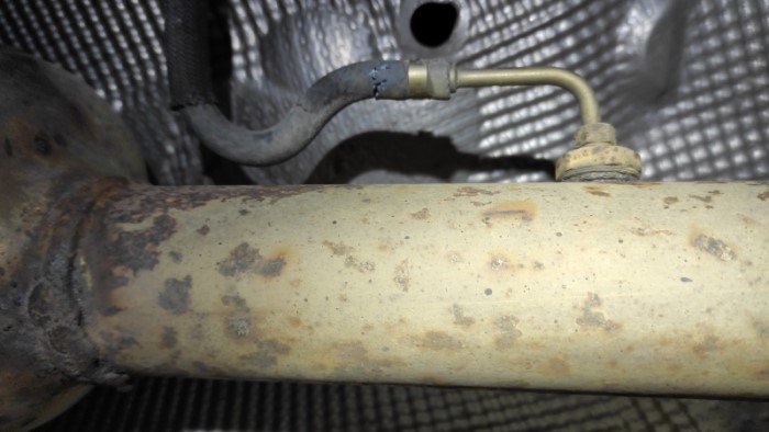

L'accès sur la durite en entrée du FAP est vraiment, mais alors vraiment, compliqué . Je pense que normalement il faut démonter beaucoup de choses avant de pouvoir y accéder...J'ai beaucoup galéré juste pour déboiter et remettre la durite à cet endroit (surtout l'attache pour laquelle je n'ai pas la bonne pince - et encore, vu l'accès, je ne suis pas sûr qu'on puisse l'utiliser
A voir combien de temps ça va tenir comme ça...

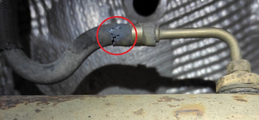

durite de sortie de FAP fissurée
durite en entrée de FAP, accès très difficile

- Messages : 2062
Re: Défaut FAP / injection à contrôler
normalement, problème résolu
ça arrive assez souvent, j'avais même protégé les miennes par de la gaine silicone haute température, mais ça n'a servi à rien, c'est la chaleur transmise directement par le pot et non le rayonnement qui détruit les tuyaux.
et tu peux normalement les raccourcir 2 ou 3 fois avant de songer à les changer, et perso, je les ai rallongé en faisant un raccord avec un tuyaux rilsan, et ça fonctionne très bien
