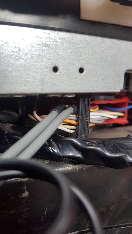

3. Branchement des 2 Câbles à la fameuse prise rouge et ses pins :
Le fil bleu est le remote.

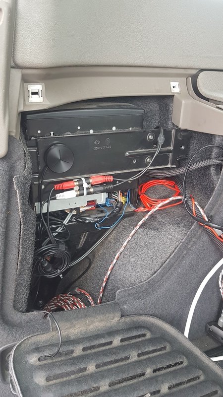

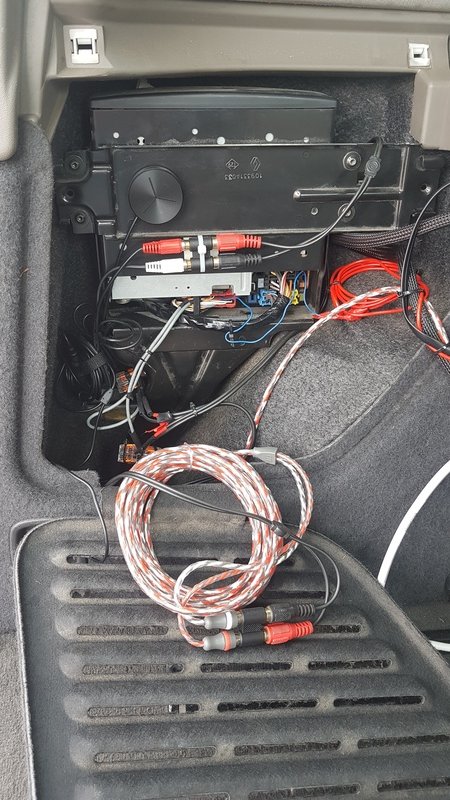

4.Vue d'ensemble des branchements avec le récepteur BT de marque Aukey.
Le câble de masse est branché à un boulon qui tient un rail.
Ne pas oublié d"activer l'auxiliaire par le mode expert.
Petite photo du bouton de réglage de l'ampli dans l'habitacle
Voilà le tout marche très bien. Il y a encore des réglages à faire et c'est très agréable d'avoir des basses dans L"Espace sans prendre trop de place dans le coffre.
Merci de m'avoir lu.

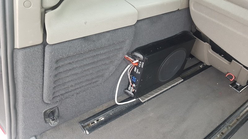

Salut, ca me rappelle des choses :mrgreen:
mais petite précision, ce n'est pas un ampli, mais un caisson de basse ;)

J suis un boulet oui c est un caisson de basse😁
Olivierd c 'est une installation sur un Phase 1 qui à l'ampli à l'arrière. Il me semble qu'à partir du phase 2 l'ampli est à l'avant et au niveau place c'est chaud.
Wutch : oui j ai le faisceau qui se branche sur les fiches Iso mais j'ai préféré avec les RCA pour une meilleure qualité.

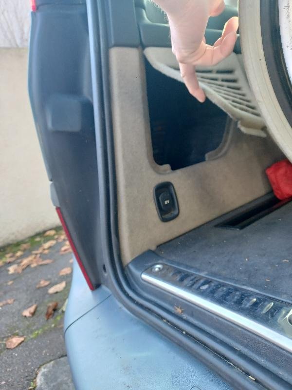

Oui bonjour
Je me suis mal fait comprendre. effectivement c'est un phase 2.
je ne sais pas où est l'ampli, je n'ai pas cherché.
Il n'y a rien dans l'aile arrière, du moins derrière la petite porte.
Alors y loger un petit caisson...
je dois déjà m'occuper des autres hp...
olivier

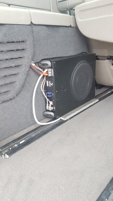

Le focal ne passe pas sous un siège avant ( de phase 1 en tout cas)
Du coup le mien est dans le coffre sur un côté. Ça condamne une place, mais pas gênant pour mon usage.
