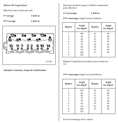

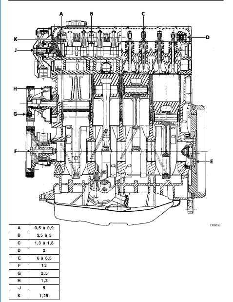

Bonjour à tous, je me pose la questions suivantes à la lecture du manuel Haynes qui indique :
- pour les vis 1, 8 et 9 un serrage angulaire de 120 et non de 105 degrés
- un desserrage / resserrage vis par vis après avoir fait tourner le moteur 20 minutes
Difficile de trancher, quelle serait la meilleure méthode ?
 - Messages : 1647
Re: culasse 2.1 TD 93 A L'AIDE!!!

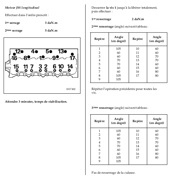

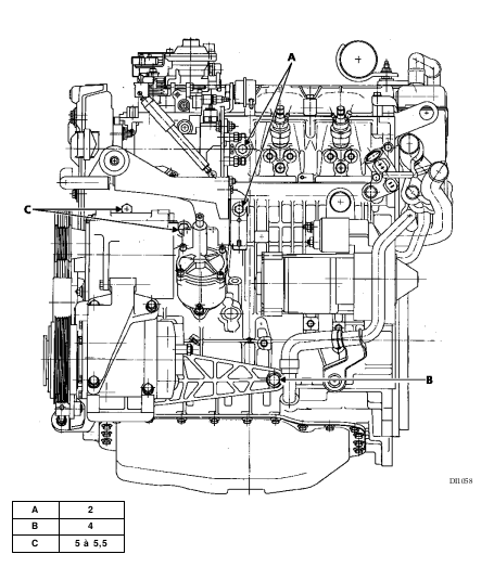

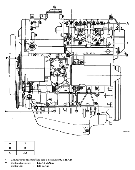

Salut voilà la procédure constructeur:
Donc pas question de faire tourner le moteur, juste attendre 3 minutes que la matière se stabilise...
Et couples de serrage divers:

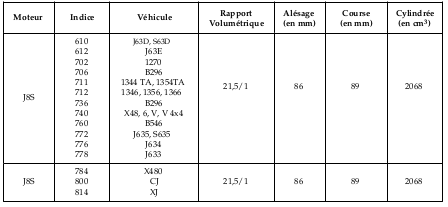

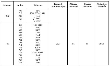

Merci pour ta réponse rapide et documentée, donc pas de resserrage de la culasse après le serrage angulaire à 105 degrés sur les vis 1, 8 et 9 (pas de changement pour les autres). Concernant le manuel il est de 2000 pour les moteurs 852, il annule et remplace les éditions précédentes sur le J8S, il peut donc s'appliquer au J8S 610 et bien d'autres.
A nouveau merci pour la doc

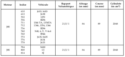

Effectivement pour vérifier les types de moteur concernés, il faut aller voir en page 10-6
.... peux-tu nous donner le contenu de cette pageEdgar65 a écrit : 22 janv. 2024, 12:16 Effectivement pour vérifier les types de moteur concernés, il faut aller voir en page 10-6
Espace I Phase 2 Turbo-D acquis neuf en Janvier 1988 ......  Sauvons le soldat Ryan moteur J8S !!!
				Edgar65
 - Messages : 11
 - Enregistré le : 13 août 2014, 18:59

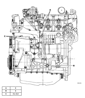

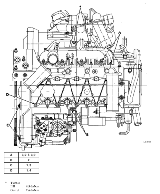

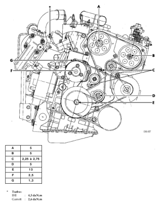

Les voilà ;
se repporter aux pages 10-4 à 10-6
				Edgar65
 - Messages : 11
A priori ma pièce jointe n'est pas passée, je vais essayer de recommencer
 - Messages : 1647
Les chapitres 10.5 et 10.6 sont pour repérer les moteurs concernés:
@Edgar65: effectivement ça vient du manuel de réparation pour le J8 de 2000.
Pour mettre une pièce jointe: sous le message > "ajouter des fichiers", attendre que ça charge, et ensuite pour chaque fichier > "insérer dans la ligne"
